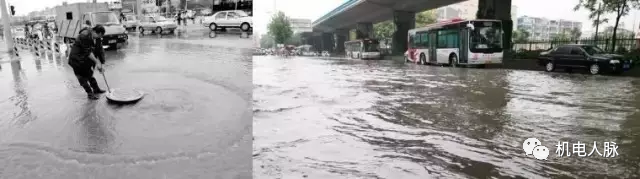

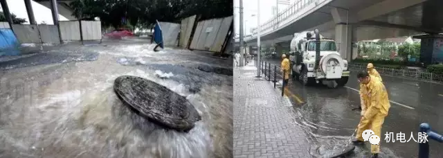

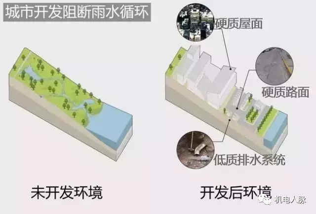

现阶段国内许多城市一到雨季就能“下雨观海”,造成城市居民出行不便,严重的还能造成经济财产损失。
海绵城市对城市主干道的改造能有效的对雨水进行渗透。

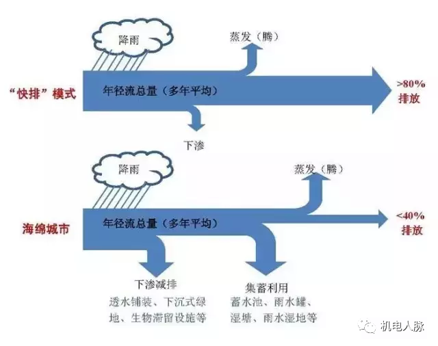

市政排水系统是处理和排放城市污水和雨水的工程设施系统,因为有着实现雨污水的排放、转移和治理的功能。传统的市政排水系统的核心理念是快干快排,这种方式虽然在城市暴雨强度大的时候排放效率较高,但是对城市紧缺水资源的循环有效利用毫无益处,所以,海绵城市需要从传统的管道集中速排模式,转向了生态化和可持续的雨洪管理,这也是绿色基础设施的重要目标之一。
而且,市政工程“海绵化”改造并不是要将灰色设施推倒重来、也不是用“绿色设施”代替“灰色设施”,而是致力于结合绿色设施和灰色设施,将雨污水的收集、输送、净化、利用、排放等环节的内容有机地统一起来并协调运作,最大程度发挥城市自身的排水和用水功能。

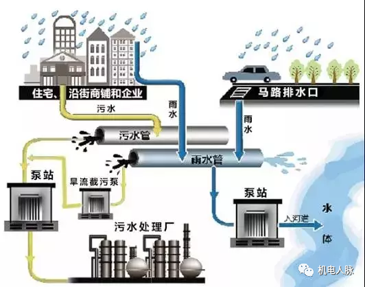

市政排水工程工作机制
城市排水系统通常由排水管道和污水处理厂组成:在实行污水、雨水分流制的情况下,污水由排水管道收集,送至污水处理后,排入水体或回收利用;而雨水径流由排水管道收集后,就近排入水体。
传统市政排水工程常见问题
这些传统的市政排水工程存在的常见问题有:
  • 为满足瞬间排水要求,过分依赖管道工程;
  • 工程浩大、维护成本高且可持续性差;
  • 雨水被排掉、地下水得不补充、雨水资料得不到充分的利用;

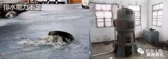

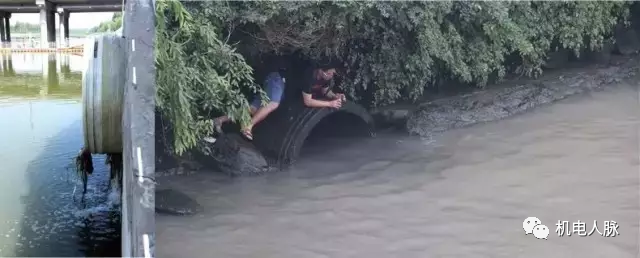

  • 管网老化,排水坡度小,水流不畅、淤积严重;
  • 泵房设备老化、设计标准低、排水能力小;
  • 缺乏统一管理,管道私接、乱接现象严重,污水收集率低。

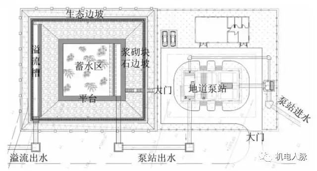

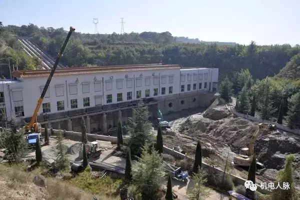

1)提高排水管道标准,进行雨水管网、泵站提标改造
雨水管网改造主要表现为加大管径;泵站泵房提标改造表现为实现智能控制、恒压供水,节能降耗,满足供水要求,保障水压稳定。

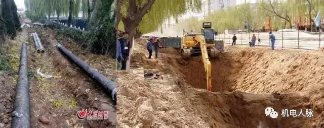

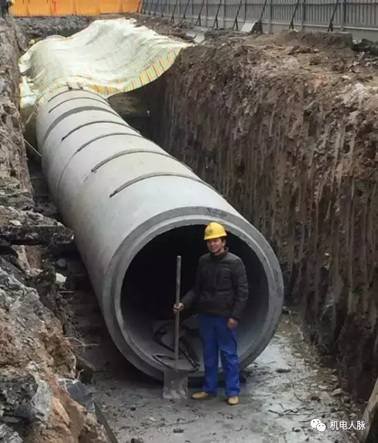

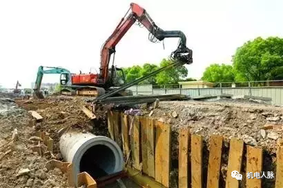

在原有老旧管道的基础上增设直径1200mm至2000mm的大口径管道
路面铺设直径1.5米的雨水管道,给路面防涝提供了更大的空间

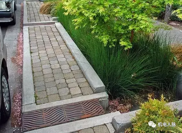

绿色枢纽——道路生态化改造

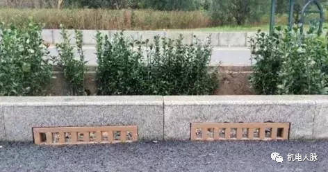

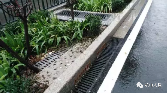

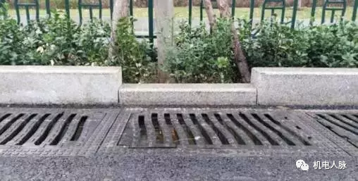

城市市政工程排水的主要集水区在于道路,所以通过打造道路周边的生物滞留设施,可以多而全地将雨水引入排水系统。
以下是几种改造方式:

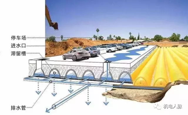

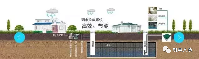

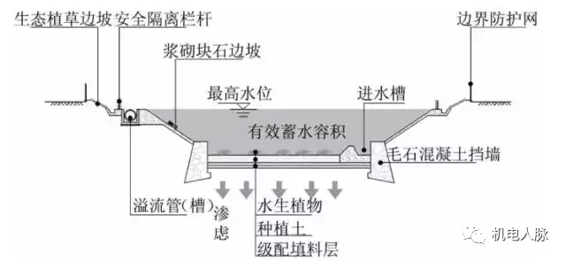

1)雨水蓄渗塘和雨水收集池
在雨水终端排放水体之前对其进行调蓄和渗滤处理,既可满足道路排水功能需求,又可解决初期雨水道路径流带来的水质污染问题

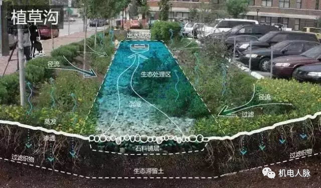

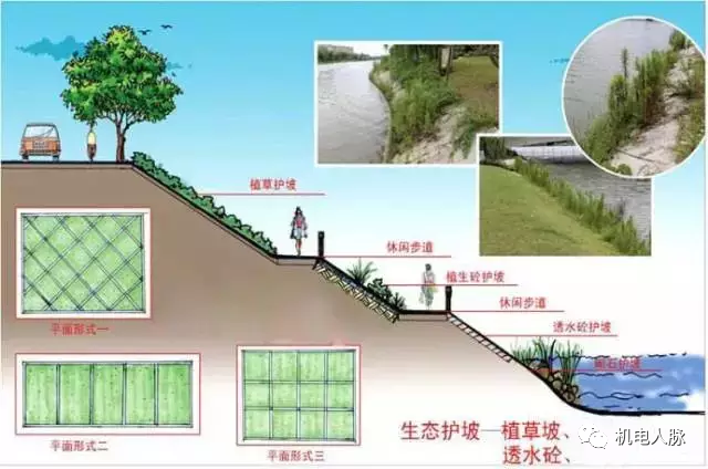

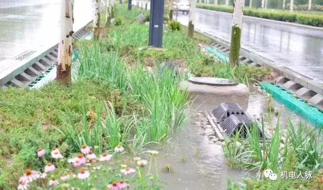

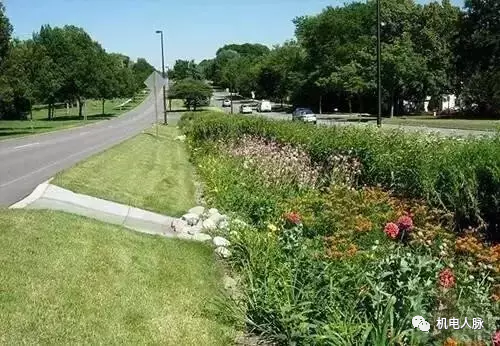

2)生态植草沟与下凹式绿地

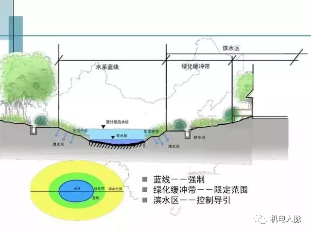

3)绿化缓冲带与生态护坡
其实海绵城市的核心还是在一个“蓄”字,在面对郑州这种千年一遇的特大暴雨时,能发挥的作用有限。这种时候还是传统的“快干快排”排水更能发挥作用。
