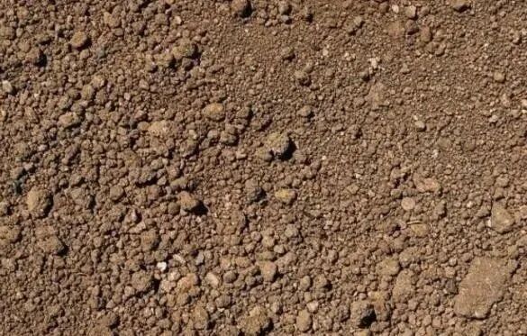

1、土
岩石经风化作用形成的岩屑与矿物颗粒,在原地或经搬运到异地,在各种自然环境中重新形成的沉积物或堆积物。图片

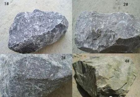

2、岩石
经地质作用形成的由矿物颗粒间牢固联结,呈整体或具有节理裂隙的集合体。

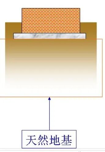

自然形成的,未经人工处理的地基。

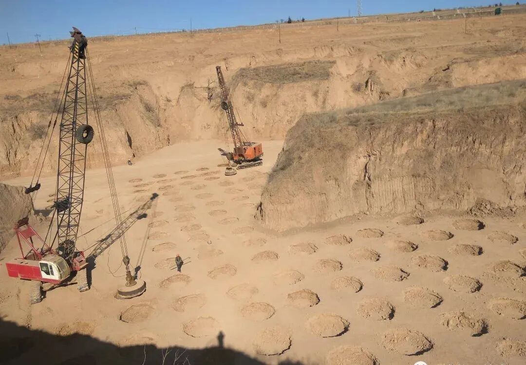

地基处理措施之一:强夯

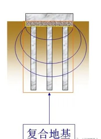

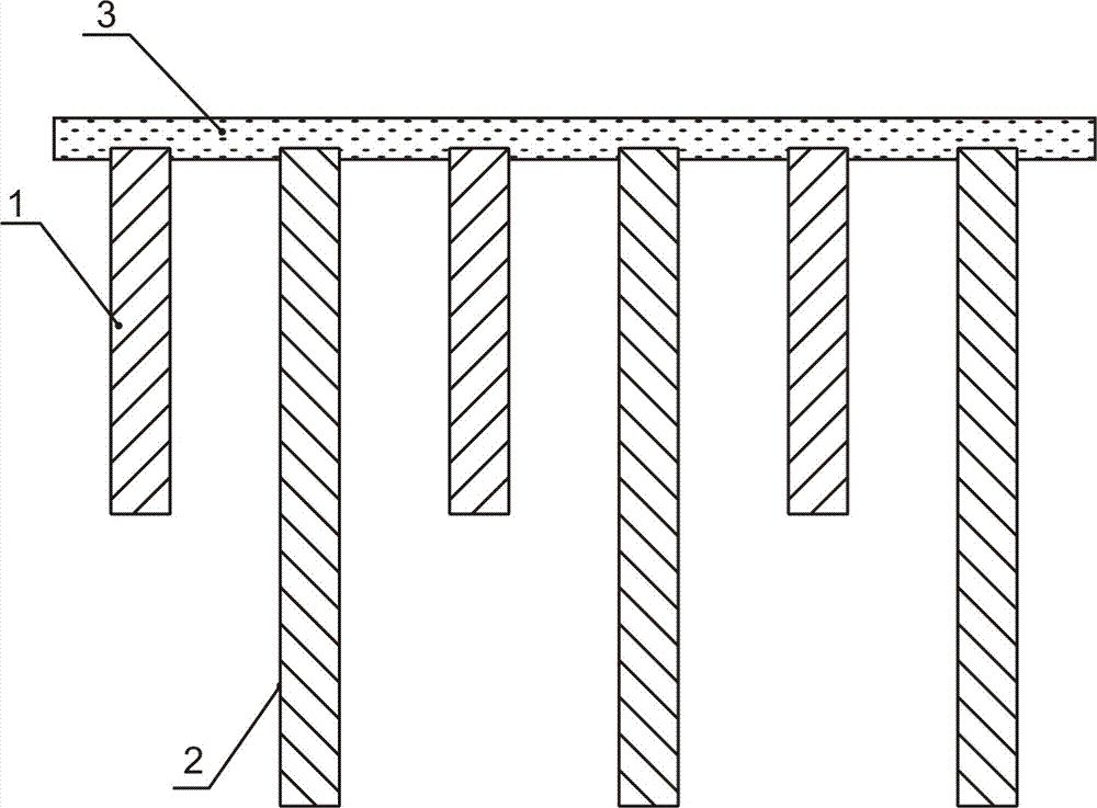

5、复合地基部分土体被增强或被置换后形成的由地基土和增强体共同承担荷载的人工地基。
合地基之土体换法复合地基
▼复合地基之桩土复合地基
复合地基之碎石桩与素砼桩联合型复合地基

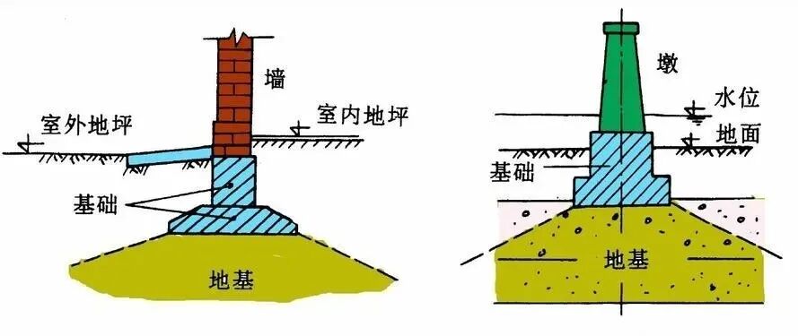

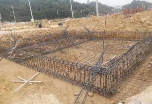

10、浅基础埋置深度不超过5m,或不超过基底最小宽度。在其承载力中不计入地基土对基础侧壁摩阻力的基础。
11、深基础埋置深度超过5m,或超过基底最小宽度,在其承载力中计入地基土对基础侧壁摩阻力的基础。

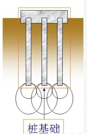

12、桩基础由设置于岩土中的桩和与桩顶连接的承台共同组成的基础,或由柱与桩直接连接形成的基础。

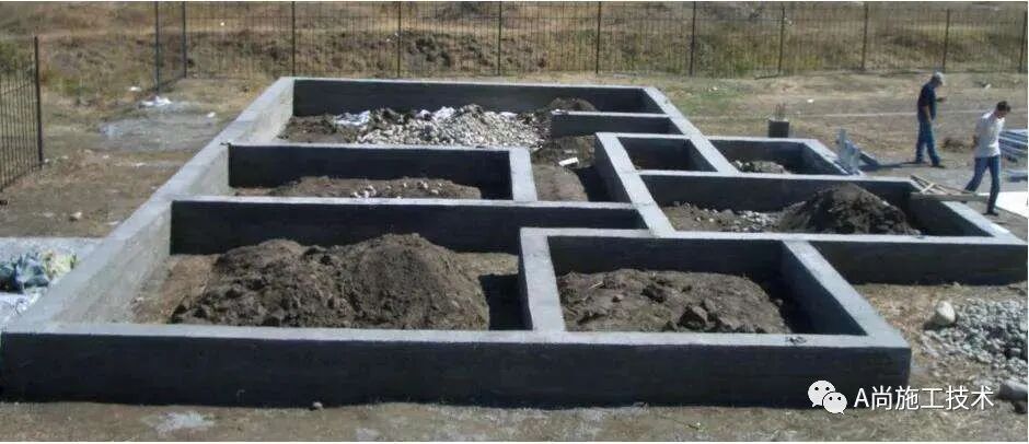

14、条形
基础承受并传递墙体荷载或间距较小柱荷载的条形状基础。
15、筏形基础柱下或墙下连续的平板式或梁板式钢筋混凝土基础。

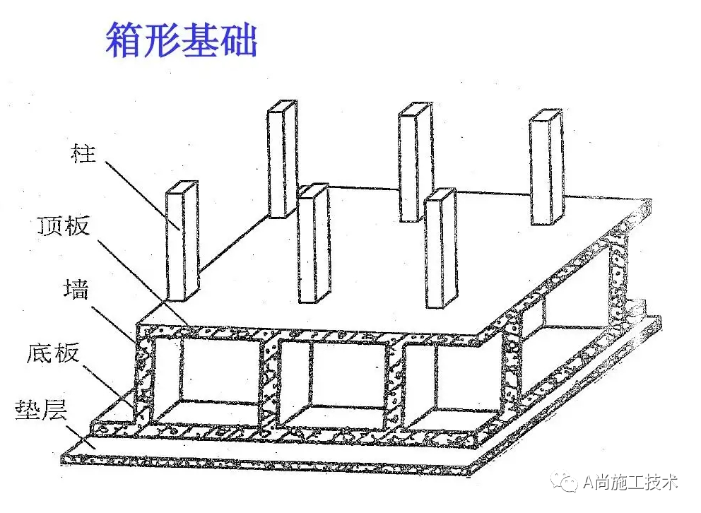

16、箱形基础由底板。顶板,侧墙及一定数量内隔墙构成的整体刚度较好的单层或多层钢筋混凝土基础。

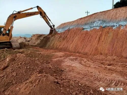

18、建筑边坡在建筑场地或周边对其有影响的自然边坡,或由于土方开挖,填筑而形成的人工边坡。▼下图土方开挖形成的人工边坡

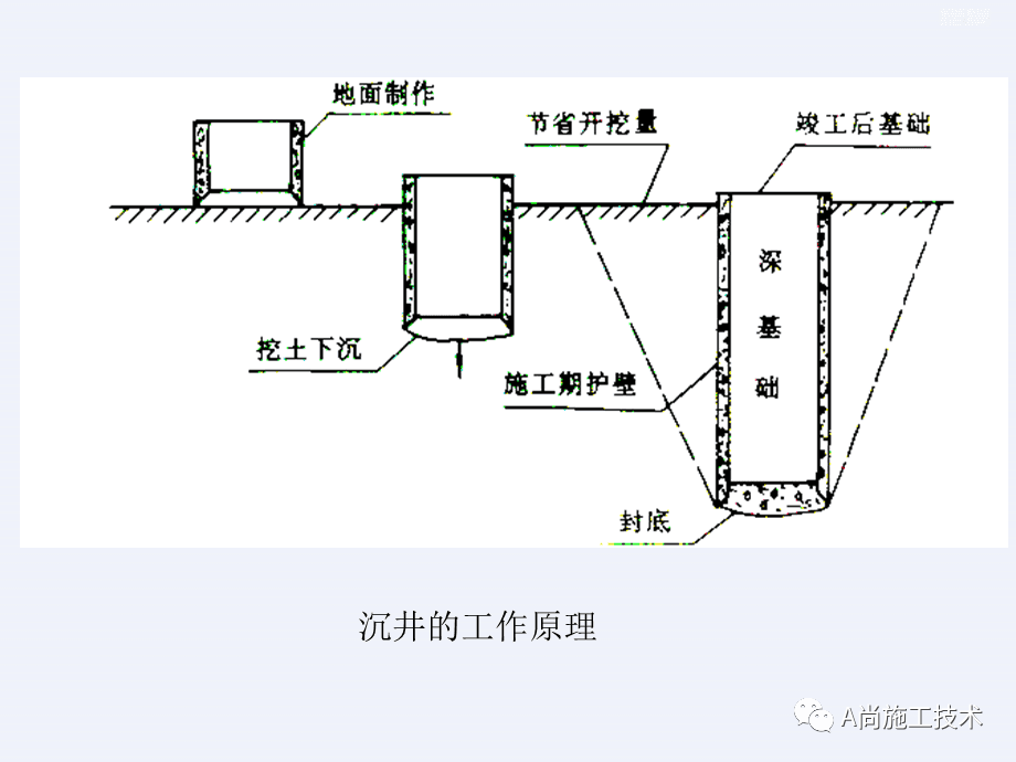

19、沉井基础将由单个或多个包括井壁,取土井、刃脚、封底及顶盖等组成的井式空箱沉入土中的一种人工基础。

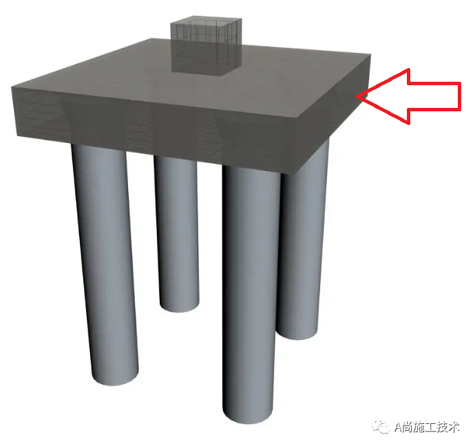

20、桩基承台设置于单桩或群桩桩顶,将上部结构的荷载传递给桩或桩及桩间土的钢筋混凝土构件。

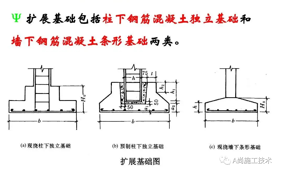

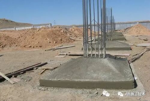

21、扩展基础为扩散上部结构荷载,使作用在基底的压应力满足地基承载力的设计要求,且基础内部的应力满足材料强度的设计要求,而向侧边扩展一定底面积的基础。

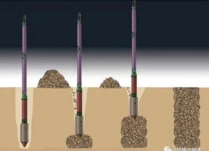

22、灌注桩通过机械钻孔。钢管挤土或人力挖掘等方法成孔。并在孔内设置钢筋笼,灌注混凝土所形成的桩。

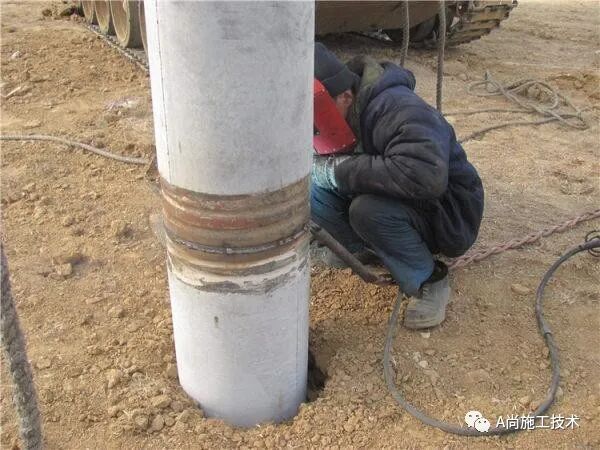

23、预制桩在工厂或施工现场预先制作的桩。

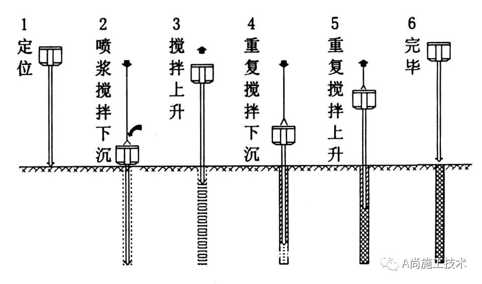

24、搅拌桩在地基中将水泥、石灰等材料与原状土搅拌所形成的圆柱形加固体。
什么情况使用水泥土搅拌桩:加固饱和软土黏土地基;
利用什么材料:水泥作为固化剂;
作用:使软土硬结成具有整体性、水稳性和一定强度的优质地基;
刚度什么程度:介于刚性桩和柔性桩之间,一般视为刚性桩,刚度较低;
施工方法:浆(湿)喷--钻进时或提升时喷水泥浆,然后复搅和补喷(有需要时)粉喷--提升时喷水泥粉,然后复搅和补喷……
