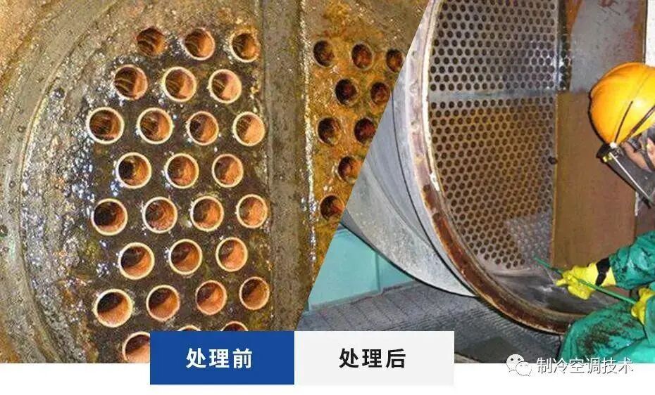

一、中央空调长期不保养的危害 腐蚀: 空调系统的冷却、冷冻水未经处理有极强的腐蚀性,如将普通钢片或铁钉放入水中,几天后就会出现铁锈,放置时间越长则锈蚀越严重。设备内壁常因腐蚀造成锈渣脱落,甚至于穿孔,脱落的锈渣会堵塞盘管,使制冷效果下降;同时腐蚀的存在使设备的使用寿命大为缩短。 结垢: 管道内溶于水中的无机盐结晶析出,在冷凝器等换热面管壁上形成水垢,导致热交换效率降低,制冷效果下降,严重时下降30%。同时硬垢增加,则用电量增加或燃料消耗量上升,严重时增加35%。
一、中央空调长期不保养的危害
生物粘泥: 由于水的泥土、泥沙、腐殖物形成污垢,加上细菌、藻类等微生物及其分泌物形成的生物粘泥,严重时造成管路堵塞;而污垢、粘泥会影响热交换效率,多耗电能,造成高压运行,严重时造成超压停机。所有这些严重地影响了空调系统的正常运行。
主机: 主机运行一段时间,因压缩机的振动会引起铜管接头松动或焊缝的开裂,从而造成制冷剂和冷冻油的泄漏,轻微泄漏可引起制冷效果下降,低压报警。严重时则会使压缩机得不到应有的冷却和润滑。最后造成压缩机过热,拉伤烧毁。
末端: 运行一段时间后过滤网上就会聚积灰尘,增加空气阻力,因而引起风量减小或堵死;风量减小会引起室内空调效果不好,堵死后无任何效果,影响正常使用。室内机因初效过滤网对细小粉尘无法过滤下来,因此,粉尘穿过滤网后聚积在室内的换热器的翅片表面,同时因灰尘的聚积引起传热下降。长期运行会使电机轴承磨损严重、电机输出功率增加、噪音增大。
电气: 空调长期运行后,由于电线、元器件发热、机组振动等原因会引起接头松动、脱落,造成接触不良、缺相:交流接触器、热继电器也会出现接触不良、断路等故障。电控部分受外部干扰、内部电器元件数值偏移等情况影响,造成机组运行参数丢失或出现错乱,[本文来源:制冷百科公众号],使机组不能正常运行。感温探头、压力传感器、流量传感器、防冻保护器等控制元件损坏,造成机组不能在正常工况下运行,会使给机组的运行造成不可估测的故障。
水系统: 冷冻水系统,因经常采用自来水通过水箱换水补水,就会在膨胀水箱中和管道里滋生藻类、细菌等微生物,其死后的尸体和淤泥、油污等杂物粘附在一起,附着在设备和管道上,影响循环水量及换热,同时,微生物和沉积的产生,促使浓差腐蚀电池的形成及垢下腐蚀的产生,从而使金属的腐蚀速度加剧。   图片

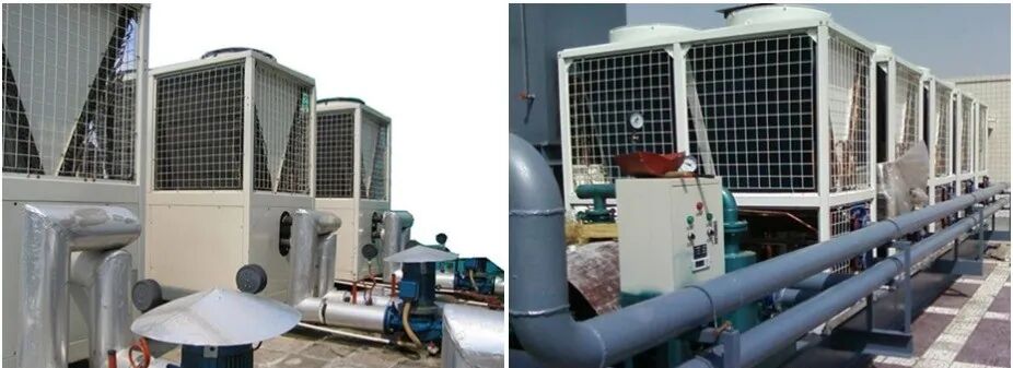

二、 水系统中央空调维护保养内容
1、空调用冷水机组维护保养及检修工作内容
1)查压缩机冷冻油的油压及油量;
2)系统探漏(制冷剂),发现漏点及时处理;
3)检查有无不正常的声响、震动及高温;
4)检查冷凝器及冷却器的温度、压力;
5)检查各种阀门是否正常
6)检查冷水机出入水的温度及压力;
7)检查主电路上接线端子并压实;
8)检查电气控制部分;
9)检查机组润滑系统;
10)检查各仪表、控制器的工作状态;
11)保持设备处于清洁状态;
12)检查清洗干燥过滤器,干燥剂吸潮后应进行干燥处理或更换;
13)检查及制冷设备安全保护装置整定值;
14)检查压缩机冷冻油的油压及油量;
15)检查并收紧电路上的各电线接点;
16)查电气控制部分;
17)每年一次水处理,每年2次过滤器清洗。
18)水系统的处理和关键部位的阀门、过滤器、单向阀、压力表、温度计、保温情况的检查及更换修理。
