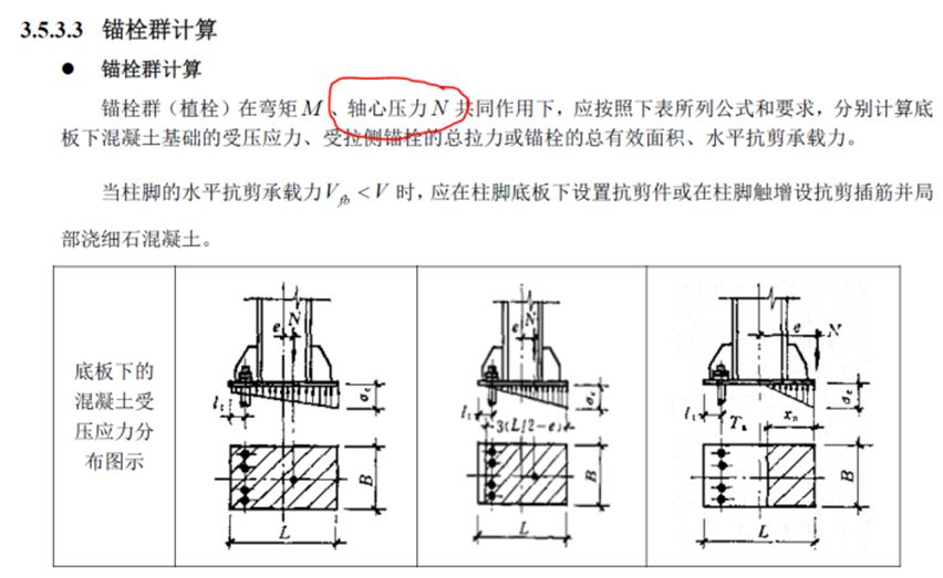

外露刚接柱脚地脚螺栓设计时,我们往往参照《钢结构连接节点设计手册》第二版中第291页8-85。在MTS、世纪旗云等软件也往往参照此内容进行。但此方法前提条件是柱受压。当钢柱受拉时,用此方法是不适用的。在MTS软件说明书中也明确说明,如图所示。 在《石油化工钢结构冷换框架设计规范》SH/T 3007-2012中7.6.3条分别了提供了拉弯和压弯时地脚螺栓的计算方法。其中压弯的计算方法也是我们常用的方法,与
外露刚接柱脚地脚螺栓设计时,我们往往参照《钢结构连接节点设计手册》第二版中第2918-85。在MTS、世纪旗云等软件也往往参照此内容进行。但此方法前提条件是柱受压。当钢柱受拉时,用此方法是不适用的。在MTS软件说明书中也明确说明,如图所示。图片

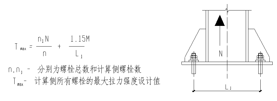

1)小偏心受拉可按《石油化工钢结构冷换框架设计规范》SH/T 3007-2012中提供的方法,如下所示:图片
