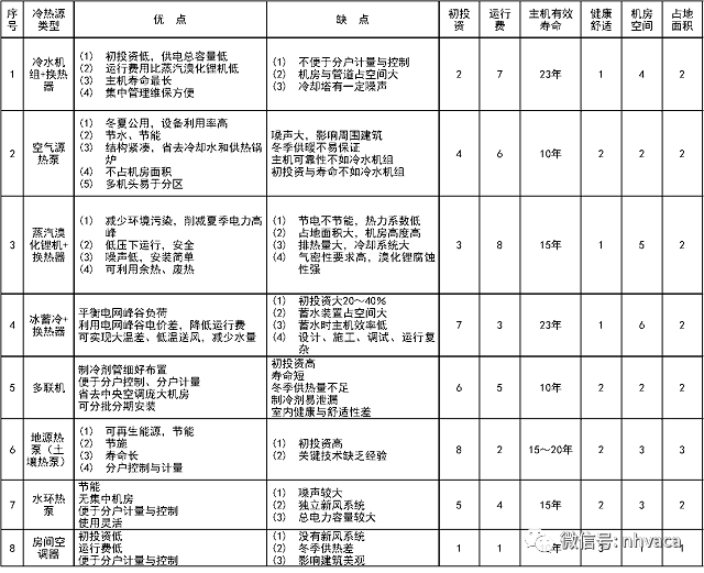

冷热源概略比较表
注:(1)1~8指1最好8最差;(2)重点推荐1~3;(3)优缺点详见专题材料。
