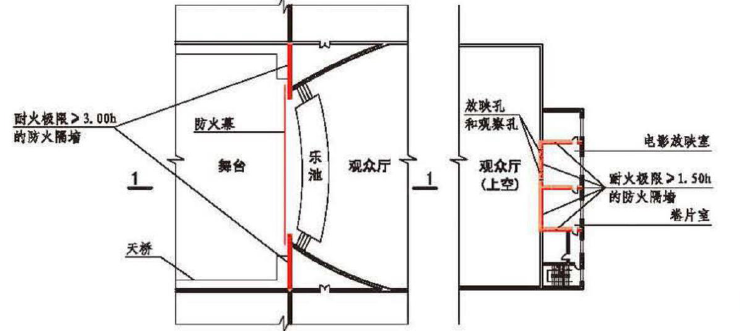

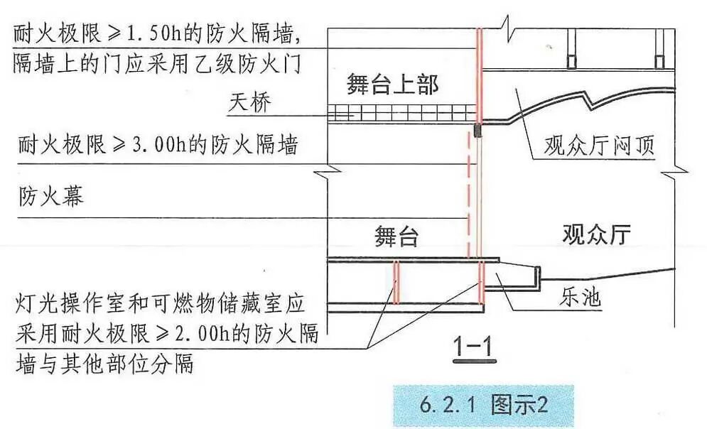

剧场、影院等建筑的舞台与观众厅的防火分隔 剧场等建筑的舞台及后台部分,常使用或存放着大量幕布、布景、道具,可燃装修和用电设备多。另外,由于演出需要,人为着火因素也较多,如烟火效果及演员在台上吸烟表演等,也容易引发火灾。 着火后,舞台部位的火势往往发展迅速,难以及时控制。剧场等建筑舞台下面的灯光操纵室和存放道具、布景的储藏室,可燃物较多,也是该场所防火设计的重点控制部位。 因此,剧场等建筑的舞台与观众厅之间的隔墙应采用耐火极限不低于3.00h的防火隔墙。
舞台上部与观众厅闷顶之间的隔墙可采用耐火极限不低于1.50h的防火隔墙,隔墙上的门应采用乙级防火门;舞台下部的灯光操作室和可燃物储藏室应采用耐火极限不低于2.00h的防火隔墙与其他部位分隔。
电影放映室、卷片室应采用耐火极限不低于1.50h的防火隔墙与其他部位分隔,观察孔和放映孔应采取防火分隔措施。

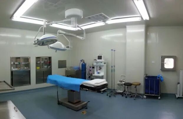

【强制性条款】医疗建筑内的手术室或手术部、产房、重症监护室、贵重精密医疗装备用房、储藏间、实验室、胶片室等,附设在建筑内的托儿所、幼儿园的儿童用房和儿童游乐厅等儿童活动场所、老年人照料设施,采用耐火极限不低于 2.00h 的防火隔墙和 1.00h的楼板与其他场所或部位分隔,墙上必须设置的门、窗应采用乙级防火门、窗。

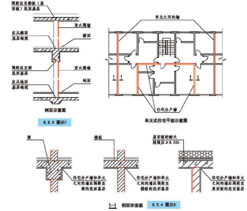

防火隔墙的做法
【强制性条款】建筑内的防火隔墙应从楼地面基层隔断至梁、楼板或屋面板的底面基层。住宅分户墙和单元之间的墙应隔断至梁、楼板或屋面板的底面基层,屋面板的耐火极限不应低于0.50h。
对比下防火墙的做法,注意区别:
防火墙应直接设置在建筑的基础或框架、梁等承重结构上,框架、梁等承重结构的耐火极限不应低于防火墙的耐火极限。防火墙应从楼地面基层隔断至梁、楼板或屋面板的底面基层。当高层厂房(仓库)屋顶承重结构和屋面板的耐火极限低于1.00h,其他建筑屋顶承重结构和屋面板的耐火极限低于0.50h时,防火墙应高出屋面0.5m以上。

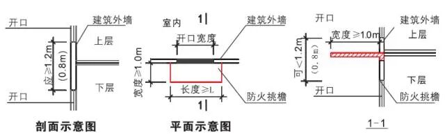

实体墙、防火挑檐和隔板
【强制性条款】除本规范另有规定外,建筑外墙上、下层开口之间应设置高度不小于1.2m的实体墙或挑出宽度不小于1.0m、长度不小于开口宽度的防火挑檐;
当室内设置自动喷水灭火系统时,上、下层开口之间的实体墙高度不应小于0.8m。
当上、下层开口之间设置实体墙确有困难时,可设置防火玻璃墙,但高层建筑的防火玻璃墙的耐火完整性不应低于1.00h,多层建筑的防火玻璃墙的耐火完整性不应低于0.50h。外窗的耐火完整性不应低于防火玻璃墙的耐火完整性要求。

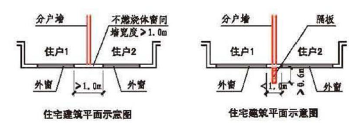

住宅建筑外墙上相邻户开口之间的墙体宽度不应小于1.0m;小于1.0m时,应在开口之间设置突出外墙不小于0.6m的隔板。
实体墙、防火挑檐和隔板的耐火极限和燃烧性能,均不应低于相应耐火等级建筑外墙的要求。

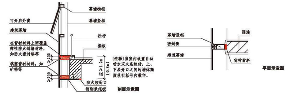

建筑幕墙层间封堵
【强制性条款】建筑幕墙应在每层楼板外沿处采取符合本规范规定的防火措施,幕墙与每层楼板、隔墙处的缝隙应采用防火封堵材料封堵。
采用幕墙的建筑,主要因大部分幕墙存在空腔结构,这些空腔上下贯通,在火灾时会产生烟囱效应,如不采取一定分隔措施,会加剧火势在水平和竖向的迅速蔓延,导致建筑整体着火,难以实施扑救。
幕墙与周边防火分隔构件之间的缝隙、与楼板或者隔墙外沿之间的缝隙、与相邻的实体墙洞口之间的缝隙等的填充材料常用玻璃棉、硅酸铝棉等不燃材料。
实际工程中,存在受震动和温差影响易脱落、开裂等问题,
故规定幕墙与每层楼板、隔墙处的缝隙,要采用具有一定弹性和防火性能的材料填塞密实。这种材料可以是不燃材料,也可以是难燃材料。如采用难燃材料,应保证其在火焰或高温作用下能发生膨胀变形,并具有一定的耐火性能。

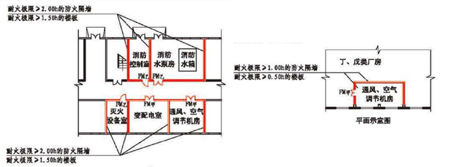

附设在建筑内的消防控制室、消防水泵房、通风空调机房等的分隔
【强制性条款 】附设在建筑内的消防控制室、灭火设备室、消防水泵房和通风空气调节机房、变配电室等,应采用耐火极限不低于2.00h的防火隔墙和1.50h的楼板与其他部位分隔。
设置在丁、戊类厂房内的通风机房,应采用耐火极限不低于1.00h的防火隔墙和0.50h的楼板与其他部位分隔。
通风、空气调节机房和变配电室 开向建筑内的门应采用甲级防火门, 消防控制室和其他设 备房开向建筑内的门应采用乙级防火门。

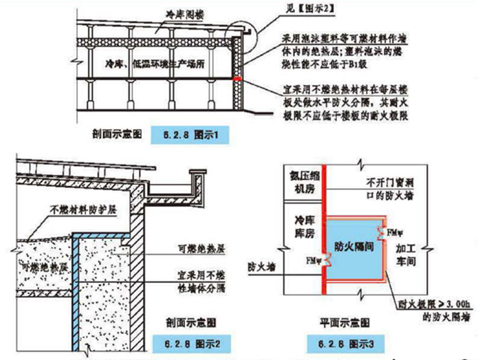

冷库、低温环境生产场所采用泡沫塑料等可燃材料作墙体内的绝热层时,宜采用不燃绝热材料在每层楼板处做水平防火分隔。防火分隔部位的耐火极限不应低于楼板的耐火极限。冷库阁楼层和墙体的可燃绝热层宜采用不燃性墙体分隔。
冷库、低温环境生产场所采用泡沫塑料作内绝热层时,绝热层的燃烧性能不应低于B1级,且绝热层的表面应采用不燃材料做防护层。
冷库的库房与加工车间贴邻建造时,应采用防火墙分隔,当确需开设相互连通的开口时,应采取防火隔间等措施进行分隔,隔间两侧的门应为甲级防火门。
当冷库的氨压缩机房与加工车间贴邻时,应采用不开门窗洞口的防火墙分隔。
