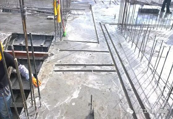

针对给水管道敷设于地面的工程,为避免后期开槽对结构的破坏,以及产生的污染、人力及财力等问题,推荐在预留预埋阶段就一次压槽成型。地面压槽工艺通常有两种做法:钢管压槽和模具压槽,本文分别以中建及中天项目示例,来看一下现场做法。 做法一
做法一
钢管压槽

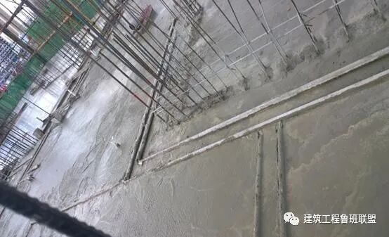

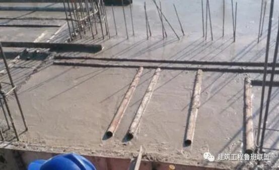

钢管在混凝土结构面层压槽的施工做法是在混凝土浇注后,按照PP-R给水管设计图纸在地面的走向,在初凝前利用钢管在混凝土结构面层上压槽,待混凝土中凝后,将钢管取出来,形成一个槽,以后将PP-R给水管安装在压好的槽内。
钢管压槽施工

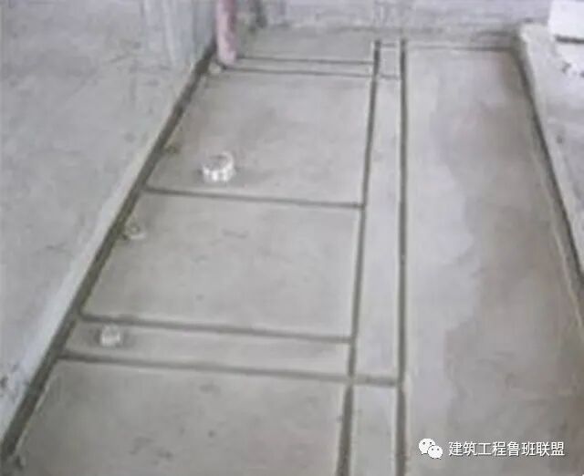

该方法只需将钢管按图纸设计管路走向放在混凝土面上用力压下就可以了,避免了以往在混凝土结构上开槽对结构钢筋的破坏,减少开槽、剔槽所产生的噪音和灰尘,大大节省了人力、物力、财力。
钢管压槽效果

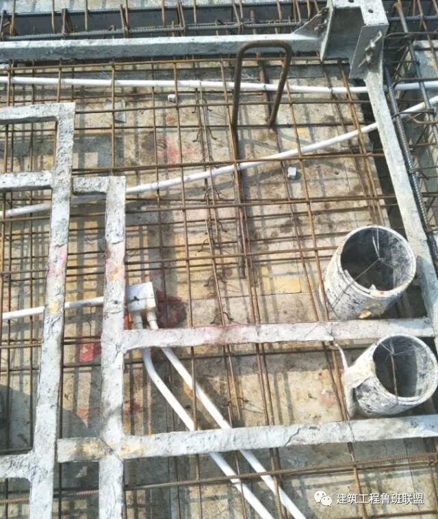

地面给水管道压槽预留施工技术是在结构面筋绑扎完成后,预留出足够的钢筋保护层,将特制的压槽模具固定于板筋之上,对埋地给水管道进行预留的一种给水预留施工技术。模具压槽技术采用梯形钢管焊接制作而成,一次预埋成形,周转使用。
模具压槽施工
模具压槽技术简单实用,成型效果好,效率大大提高,相对于后期开槽的施工方式,给水管道压槽预留施工技术可以避免后期机械开槽带来的建筑垃圾和噪声等问题,而且不会对建筑结构造成影响,提高质量
模具压槽效果
