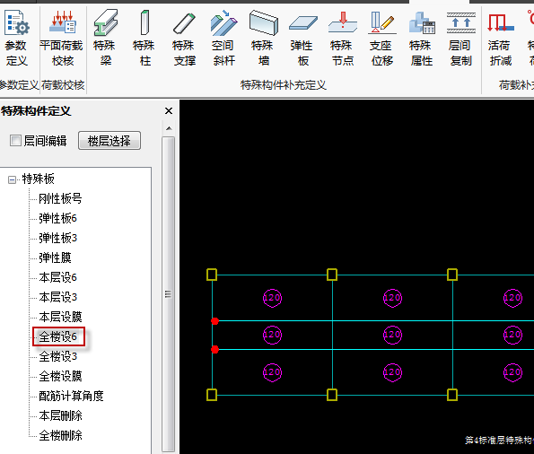

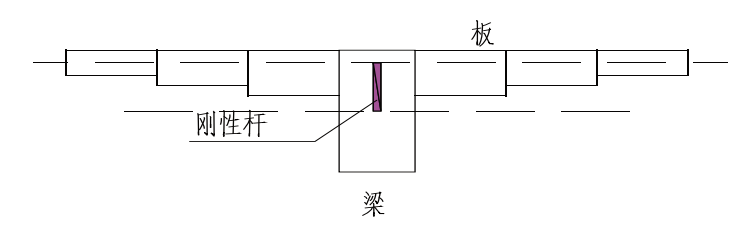

传统设计中,不论是刚性板还是弹性板,程序都按照中对中的模型计算分析,而实际工程中板顶和梁顶是平齐的,因此,板对结构的刚度影响是通过中梁刚度放大系数反映的。如果板做加腋,按照规范,无法考虑加腋板对梁的刚度放大。如果对梁做加腋,由于加腋梁本身的刚度变化,水平荷载作用下,梁端弯矩都会增加。竖向荷载作用下,按刚度理论,其梁端弯矩也会增加。规范中明确要求计算时要考虑加腋梁、加腋板刚度的变化对内力的影响,建模、分析时应该按照真实情况计算。
按照理论分析,要准确考虑加腋板对结构的影响,只能按照梁与板顶面平齐的方式,然后定义板为弹性板6,整体做有限元分析,梁的刚度不放大,加腋板按照变厚度的板去模拟,这与传统的设计方法有很大区别。

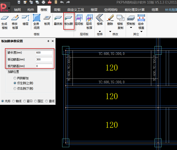

1.加腋楼板的建模输入。
加腋楼板的建模在PMCAD中输入,可以按照房间输入,也可以按照房间的某个边输入加腋的长度和加腋的高度。
2.相关计算参数的指定。
采用有限元整体分析,正确定义如下参数。(考虑梁板顶面平齐,定义全楼弹性板6。)
注意:SATWE计算中会考虑加腋楼板的自重,设计中只要正确的输入加腋的高度和长度即可。

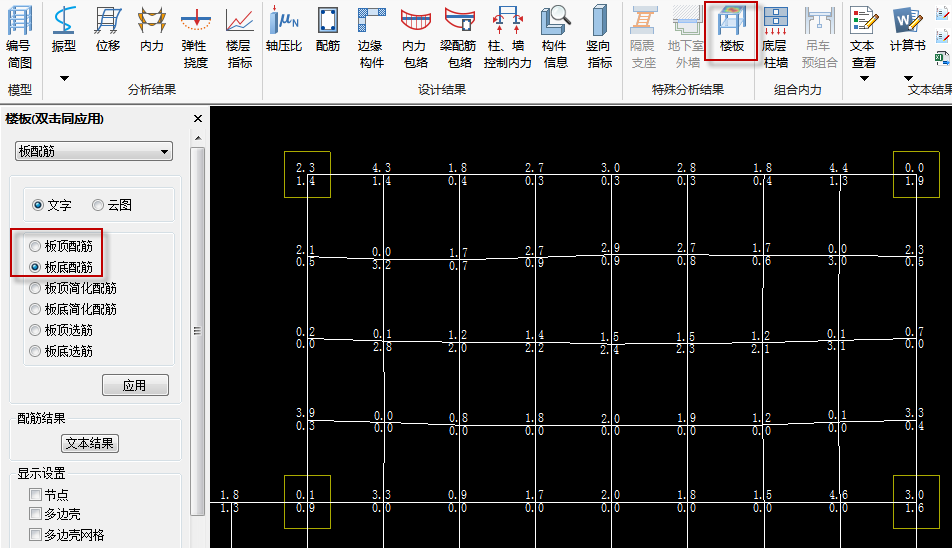

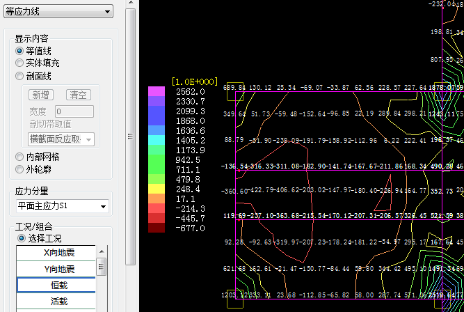

3.加腋楼板的结果查看。
计算完毕可以在计算结果中进行加腋板的结果查看,包括可以查看楼板的应力、变形、配筋等,此时的楼板计算结果考虑了轴向拉力压力的影响、同时考虑了楼板承担水平荷载,楼板按照拉弯、压弯进行了配筋设计。
▲ 楼板在恒载下的面内主应力
▲ 考虑水平力楼板按照拉弯设计的配筋结果

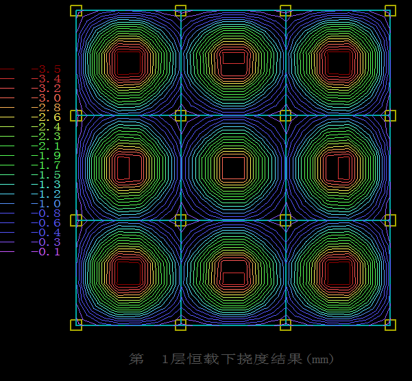

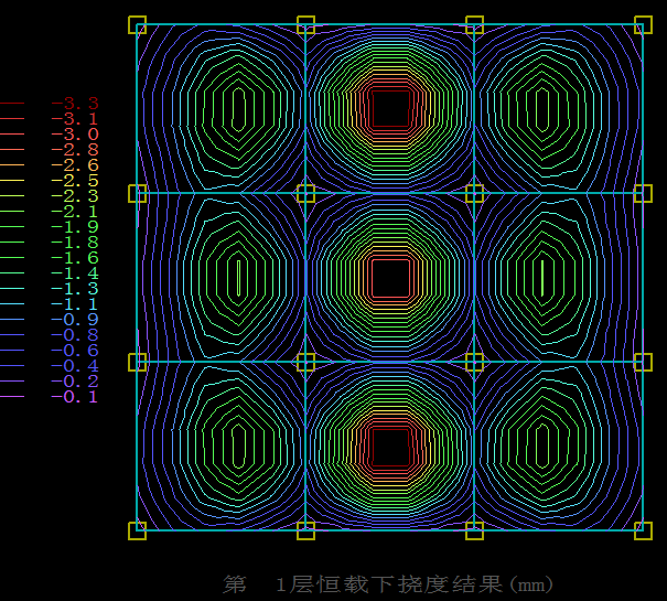

设计中也可以使用SlabCad进行加腋楼板分析,SlabCad中的加腋楼板仅仅考虑竖向荷载,按照纯弯构件进行设计。
▲ 楼板加腋前后,恒载的挠度对比
由于SlabCad按照纯弯构件计算板,加腋后,结构楼板端支座配筋,应该按照加腋后截面高度进行计算,加腋板按照变厚度板进行内力分析与配筋设计。楼板端部截面高度增加,支座配筋会相应减少。跨中弯矩减小,配筋会减小,挠度适当减小。

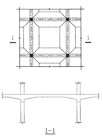

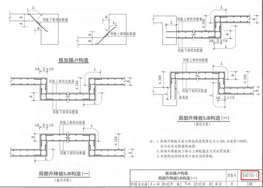

加腋楼板的施工图绘制
加腋楼板的施工图绘制,可按照图集16G101-1图集处理。如下图。
图集对加腋楼板的构造要求
