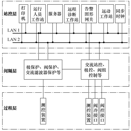

1  直流控制保护系统总体网络结构
目前国内的直流控制保护系统内部均可分成站控层、间隔层、过程层3层结构,如图1所示。各层设备之间通过不同的通信方法实现数据交互。
站控层网络实现站控层设备和间隔层设备之间的通信,其主要包含数据采集与监视控制(supervisory control and data acquisition, SCADA)网、就地控制网,采用以太网方式;间隔层网络实现各控制保护主机之间的通信,采用以太网、快速控制总线、现场总线等方式;过程层网络实现过程层设备(接入遥测和遥信量)与控制保护主机之间的通信,采用以太网、现场总线、测量总线等方式。
图1  直流控制保护系统网络构架示意图

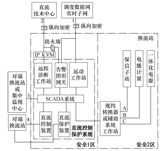

2  直流控制保护系统网络边界情况
当前,我国所有换流站生产系统的网络架构都可分为安全1区和安全2区两部分,其中安全1区为实时控制区,安全2区为非实时控制区。直流控制保护系统部署在安全1区,保信子站、一体化电源、电能计量等辅助系统部署在安全2区,如图2所示。
图2  换流站生产系统整体网络图
1)直流控制保护网络站内边界
直流控制保护系统与换流站内其他设备的通信通道包括:①通过控制总线与阀控、阀冷、故障录波等通信;②通过规约转换器或辅助系统工作站与保信子站、电能计量、一体化电源等系统通信。

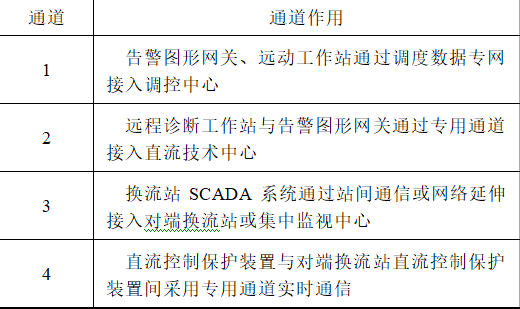

2)直流控制保护网络站外边界
直流控制保护系统对外与调控中心、直流技术中心、集中监视中心及对端换流站通信,共4个站外通信通道,详见表1。
表1  直流控制保护系统站外通信通道表

3)风险三:换流站安全1区和安全2区安全隔离措施不完善
风险点:换流站内安全1区与安全2区的网络连接未进行逻辑隔离。换流站内电能计量、一体化电源等安全2区系统接入安全1区的直流控制保护系统网络,安全1区和安全2区之间未安装硬件防火墙等逻辑隔离设备,不满足“网络专用”安全要求。
攻击方式:可利用安全2区主机作为攻击跳板向安全1区传播病毒、木马,采取伪造攻击、重放攻击等方式向直流控制保护系统发送错误信息。
影响:导致直流控制保护网络无法正常运行。
