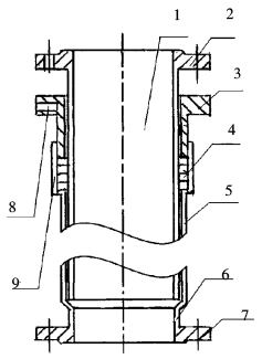

本新型方式中的伸缩管插入伸缩套管内部,伸缩套管一端为带有内螺纹的填料腔,另一端为内径小于伸缩套管内径的短节;伸缩管另一端有伸缩管法兰,短节端部有短节法兰;填料腔内部填充软质密封填料,在伸缩管外套有紧压螺旋,紧压螺旋下端插在填料腔内部,并且紧压螺旋下端有与填料腔的内螺纹相匹配的外螺纹;在紧压螺旋的外壁上有旋接孔,旋接孔有方便旋转紧压螺旋的功能(图1)。
图1??伸缩管构成示意
1—伸缩管;2—伸缩管法兰;3—螺旋;4—密封填料;5—伸缩套管;6—短节;7—短节法兰;8—旋接孔;9—填料腔
应按以下内容进行使用操作。
(1)首先将伸缩管穿过紧压螺旋,并插入伸缩套管内部,然后将紧压螺旋尽量向伸缩管的法兰方向拨动,以将填料腔完全让出。
(2)向填料腔内部填加填料,尽量填满,然后将紧压螺旋的下端插入填料腔,并旋转紧压螺旋,在螺纹的作用下,紧压螺旋向填料腔内部推进,同时使填料被压紧,在无法旋动紧压螺旋后停止,此时填料不但将伸缩管与伸缩套管间的间隙密封,同时侧面牢固地将伸缩管和伸缩套管把持住,既起到密封作用,又起到紧固作用。
