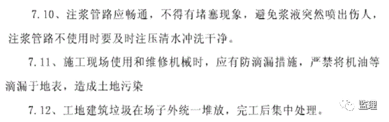

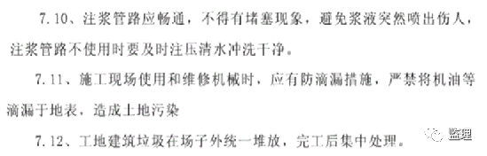

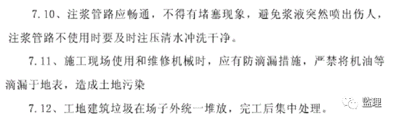

七、安全文明施工职业健康环境管理
