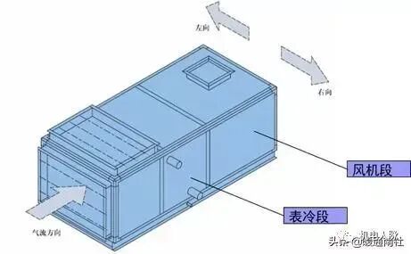

知识点:组合式空调机组选型 来源:网络,如有侵权,请联系删除 1. 根据风量确定具体型号,从成本上考虑,一般舒适性空调迎面风速按3m/s, 如商场、办公楼等;洁净类或工艺类的按照2.5m/s,如:医院、电子厂房。 2. 确定冷量后,根据样本选择合适管排数,排数选大了,成本增加了,伴随需求的风压也大了,可能导致电机需求也会增大,让设计校核确定,这个需要填写进风工况,使用的冷冻水进出温度。回风工况:直接在样本上选取表冷器管排数即可。新风工况:直接在样本上选取表冷器管排数即可。混风工况:理论计算是根据新回风量混合后,确定进风工况点,再与出风工况相比,得出具体冷量(定进出水温差情况下),大概也可以按照新回风的差值进行估算。
3. 常规的机组只有一个风机段,只需填写送风量与送风静压即可,若是双风机机组,还必须填写回风机(排风机)的风量、余压(静压)。
4. 电机形式:一般没有特殊要求的配置定频,有变频需求的选择变频,选择变频需要注意是否需要配置变频器,这个变频器的价格可能变频电机还要贵的。
5. 机组左右式,面对回风方向,通常情况下,水管及检修门在左侧是左式机组,反之是右式机组。
6. 风口方向及是否带风阀必须要注意。
7. 配置DDC是自动控制的,配置电控箱的是手动控制开关。
