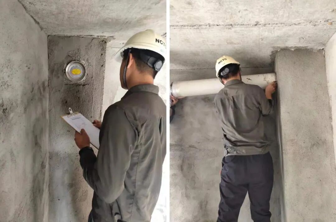

一、检测前期准备
1、检测前应对工程以下情况作了解:
(1)工程的性质、楼层数、层高数、排烟道平面布置位置;
(2)烟道的类型、规格、结构、安装方式及生产厂家;
(3)烟道所用的配件情况(包括止回阀、防风帽的形式结构等)。

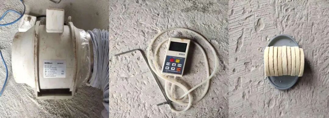

2、检测仪器设备:
(1)测试用调速度风机(风压值≥180Pa、排风量≥500m3/h);
(2)烟饼或烟雾弹;
(3)风压风量测试仪;
(4)钢卷尺(5m);
(5)透气束口布袋。
                    主要检测仪器设备

三、排气道系统外观及尺寸检查
1、外观检查:
(1)对所检排气道进行全面的外观检查,包括排气道外表是否有可能导致漏烟的开裂、孔洞、连接密封不严等缺陷;
(2)检查排气道所用的配件(止回阀)安装是否牢固,密封是否严密,止回阀的各零部件是否有缺失、止回阀关闭是否严密等。
2、外观尺寸:
测量排气道截面外尺寸(注意有粉刷层时应予以注明)、层高及止回阀安装高度等。
3、绘制平面示意图:
将排气道所在的平面位置进行测绘并画出平面示意图。

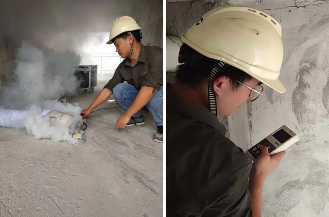

四、检测设备安装
将风机风管正对排气道上防火止回阀的进风口,风机风管应比进风口大1~2mm,以便能将风机风管套住进风口并用宽胶带以缭绕方式封严接缝处,连接好后,开机运行,待运行平衡后,检查风机风压及风量,符合要求后,方可进入下一步检测工序。

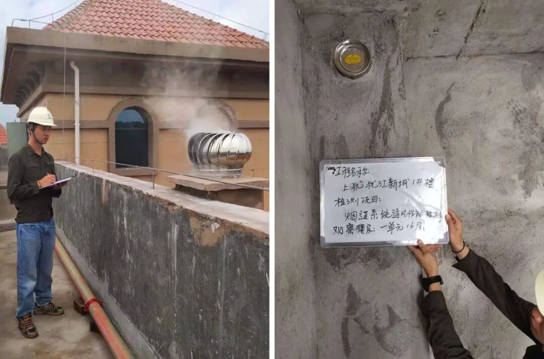

五、烟雾抽入及观测
1、在排气道进口处使用风机,连续抽入烟雾,待屋顶风帽出烟气,再用透气束口布袋盖住风帽;
2、调节风机使用排气道支管内静压为150Pa;
3、目测各层排气道接驳处及非开机层进气口不应有烟气漏出。每次观测时间应充分(一般不少于30s),观测应在烟雾抽入的同时进行,不得先抽入后观测。

    1、检测前对烟道的外观检查              2、检测仪器设备的安装
   3、点燃烟饼开启风机                     4、测量排气道内的风压
   5、观测风帽状况并记录                   6、逐层观测逐层记录是否有烟雾漏出
