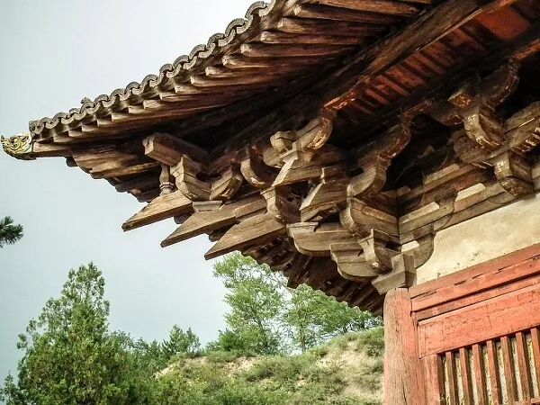

![图片](https://fd.co188.com/group1/M04/C8/A3/rBBhIGNY1_2ARzt2AAEaMf2kCQo24.jpeg)

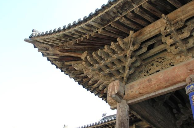

唐代孔颖达说:“山节,谓刻柱头为斗栱,形如山也。”有唐一代,斗栱硕大,屋檐深远,盛唐雄浑的建筑气象就此定格。
除了官式作法标准的栱、枋、昂头齐全的做法,在一些中国古建筑官式建筑和地方建筑中,由于材料和审美的考虑,斗栱又有各种变通做法。
如偷心造、减踩造、增踩造、莲瓣造等,早期建筑还有斜栱、斗口出跳、把头绞项造等等。

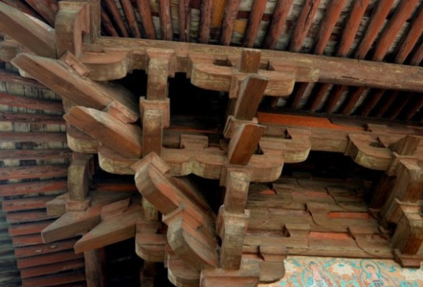

计心造和偷心造
计心造是斗栱和枋齐全并互相作用的斗栱,偷心造包括栱、枋省略简作和闹昂、闹蚂蚱头省略简作两种情况。

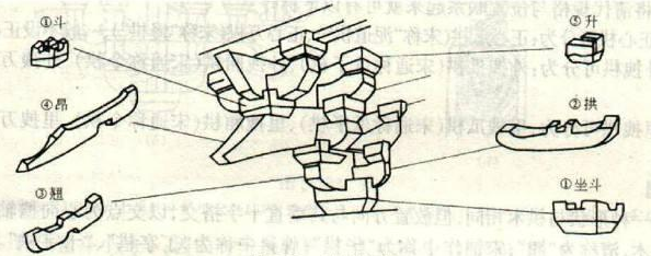

昂的演变是从大至小、由简至繁、由真变假,同时也从唐宋时的结构件演变到明清的装饰件。自宋起,有将华栱栱头做成昂式的,其结构作用与栱无异,此种昂称为假昂,与上述真昂并用。
元代出现象鼻形昂,但盛行于明清。明末清初盛行龙头、象鼻形昂,后期又出现云卷头及各类雕花昂,是刻意追求华丽,片面强调装饰的产物。但很多南方建筑依然保留了这种华丽的做法。
很多带斗栱的豪华民宅常采用象鼻昂之类的昂头,这也是为了通风和排水,和南方民居出檐大,举折平,椽距密的特点相配合的缘故。

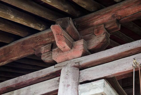

斗口出跳
这是一种特殊的斗栱样式,斗口跳,即栌斗口内向外出一抄(华栱)出跳,跳头上置交互斗以承撩檐枋。
最早的悬山顶木建筑,五代,它的斗口跳较特殊,栌斗内置栱,上承华栱和泥道栱。

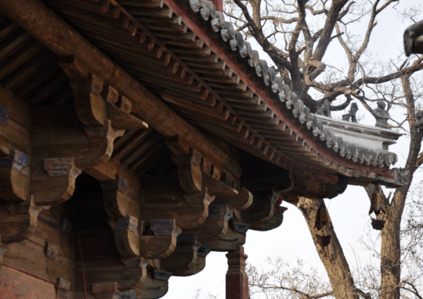

值得一提的是南方一些地方建筑中还保留了用斗栱出跳的方式,但同时为了增大建筑物的高度和等级,出跳的栱不只一道,而可以是好几道,层层累积或搭在斗上以挑檐。
南方的斗拱经常做成插拱,即插在梁内,而不是安放在坐斗枋上,或者把斗拱的栌斗做成圆形,插拱经常在柱子两侧不对称。

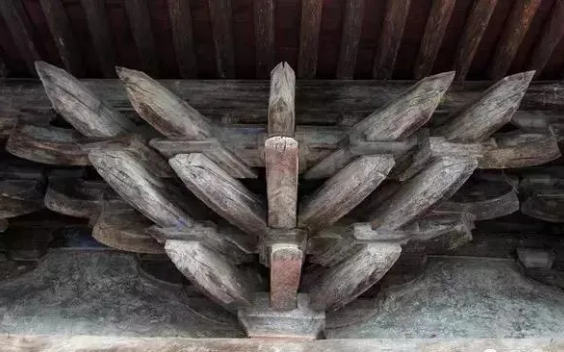

斜拱
斜栱,作为古代木结构铺作的一个构件,从未给出过明确的定义,《营造法式》中也未提及。但现存的古代木结构建筑实物却经常出现。
“斜栱”是指:铺作中的某些栱是水平斜置的,即与建筑物的面阔和进深呈非90°角度的栱,多为45°或60°。
斜栱始于宋,鼎盛于辽金,金以后衰落,逐渐消亡于清。现存实物中,辽金时期是“斜栱”出现最频繁、数量最大、种类最多的时期。
