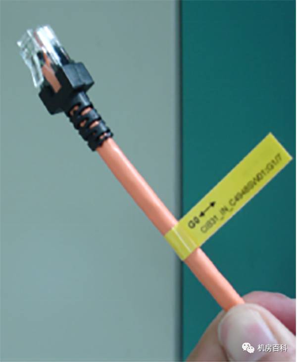

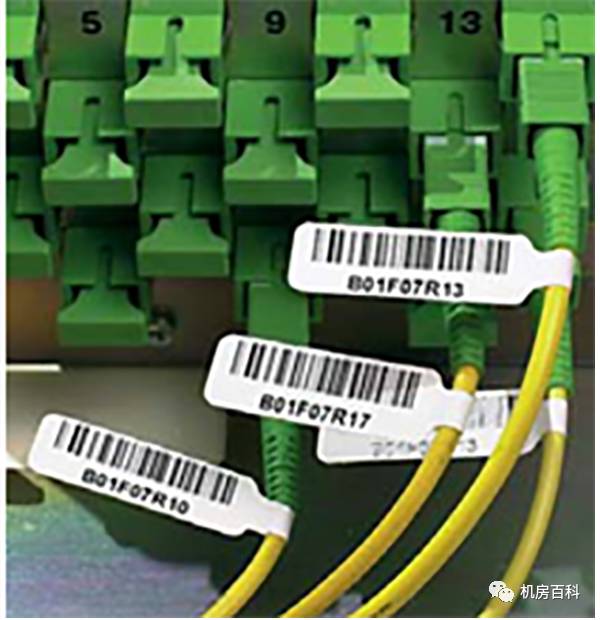

线缆两端(配线架或面板端、设备端)均应加贴标识,线缆端子标识应贴距端子与线缆连接处30mm的线缆部分,线缆端子以靠近传输设备侧为A端,另一端为B端。标识内容位于标签两端同时显示,粘贴时将标签绕过线缆后对折粘贴,无论是从标签的哪一面都可以看到标识内容,线缆接入设备或配线架后标签粘贴部分统一向右,标签文字方向要便于机房维护人员的阅读。对于较细的光纤跳线标签,也可以使用旗形标签。
3.3.2 标识大小
设备标签采用12mm宽专用标签自粘纸。,颜色按以下约定:
业务运行类:红底白字;
业务管理类:蓝底白字;
主机监控,管理类:黄底黑字;
临时使用类:灰底黑字;
网络设备之间:白底黑字。
3.3.3 标识内容
3.3.3.1 光纤跳线、网络线缆
本端设备所处机柜编号、本端设备名称及端口类型、编号
标签近端的配线架端口号或信息面板编号
对端设备所处机柜编号、对端设备名称及端口类型、编号
