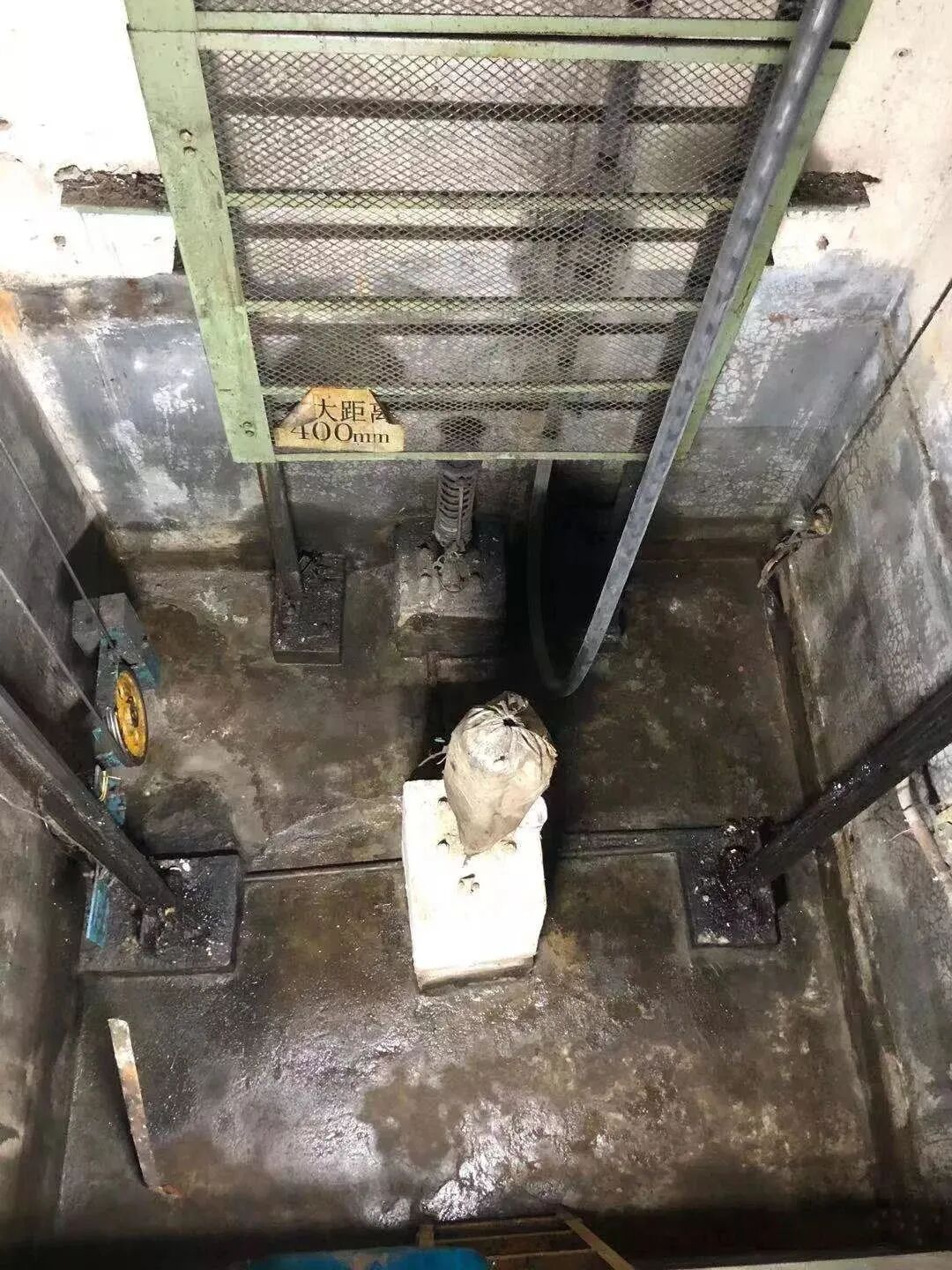

随着生活水平的提高,很多的居民房都用上了电梯。原来没有装电梯的也在计划安装电梯。但是,由于电井深入地下,很容易由于地下水引起渗漏,造成电梯不安全,埋下隐患。那么,一旦电梯井出现了渗漏,我们应该怎么进行渗漏维修呢?下面,我们就一起来看看吧吧! 电梯井渗漏的原因一般有以下几点; 一、因底板先做防水层,再现浇侧壁混凝土墙,这样导致电梯井侧壁混凝土墙跟底板断层。原施工防水层就没有起到应有的防水效果,这样地下水就会不断从断层处渗漏进电梯井内。
电梯井渗漏的原因一般有以下几点;
二、电梯井防水施工时,底板的大量积水没有排干、排尽,而直接把混凝土倒入水中,造成底板四周出现很多蜂窝、麻面、孔洞、疏松。与底板交接不严实,而电梯井底部位置一般处于正负零水位线以下,当地下水压较大时,地下水会通过孔洞、麻面、裂缝及疏松等处渗漏至底坑,造成电梯井积水。
三、电梯井侧壁内外均未做防水处理,造成地下水从井壁外墙渗透进壁内而造成电梯井积水。

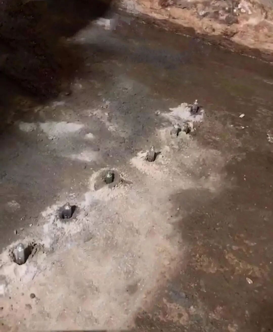

这就是我们经常碰到的电梯渗漏,问题往往表现为:蜂窝麻面、电梯底面、螺杆洞地板裂缝漏水、阴角处渗漏。

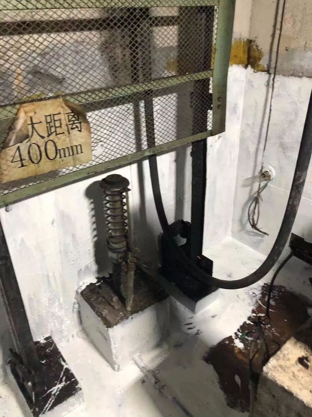

最常用堵漏注浆液是聚氨酯堵漏剂,分为油溶性(疏水型OPU)和水溶性(亲水型WPU)两类。水溶性聚氨酯堵漏剂的优点是弹性好、抗变形,适用于长期有水场合。油溶性堵漏剂的优点是抗渗性好,但不可在明显涌水处使用。两者各有优势,在地下室堵漏施工中,应根据漏水部位的情况,选择合适的聚氨酯堵漏剂。而在实际防水补漏操作中,往往需要油溶性和水溶性两类配合使用。
总之,选择合适的防水补漏材料,并找正规专业的防水维修团队,维修效果更有保障。
