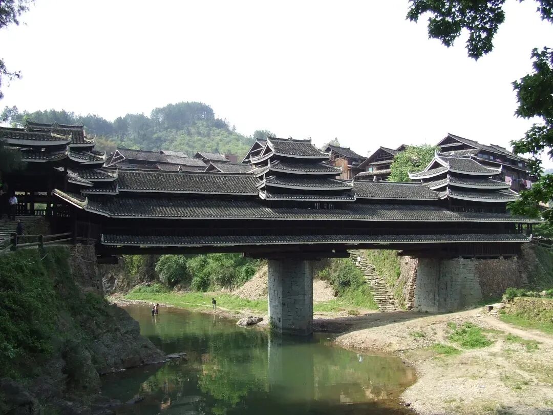

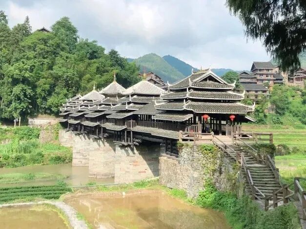

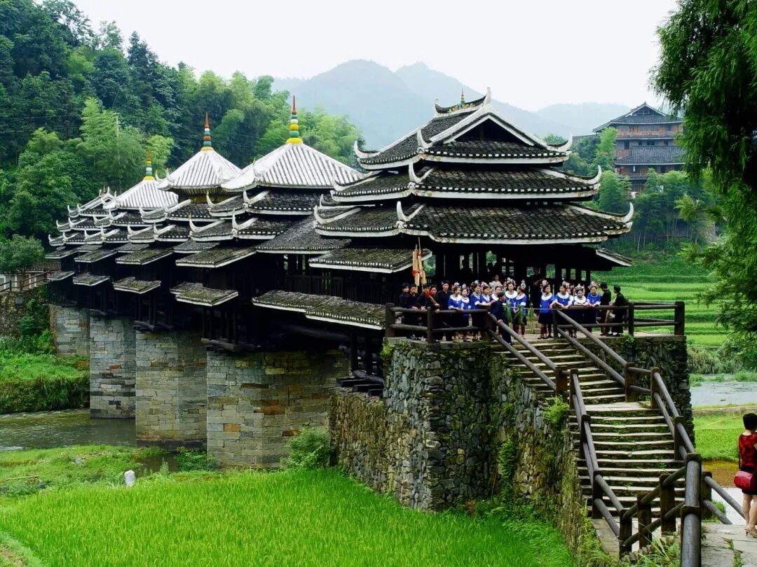

程阳风雨桥
风雨桥的建筑,首先是与侗族原始的灵魂观念和风水观念相联系的。桥,被看作是灵魂从阴间到阳间的通道。桥建设得起壮丽辉煌,便越能吸引众多的灵魂通过,从而使山寨人丁兴旺。桥,也被看作是护寨的龙和挡住溪财气的风水,可使山寨风调雨顺和财气旺盛。

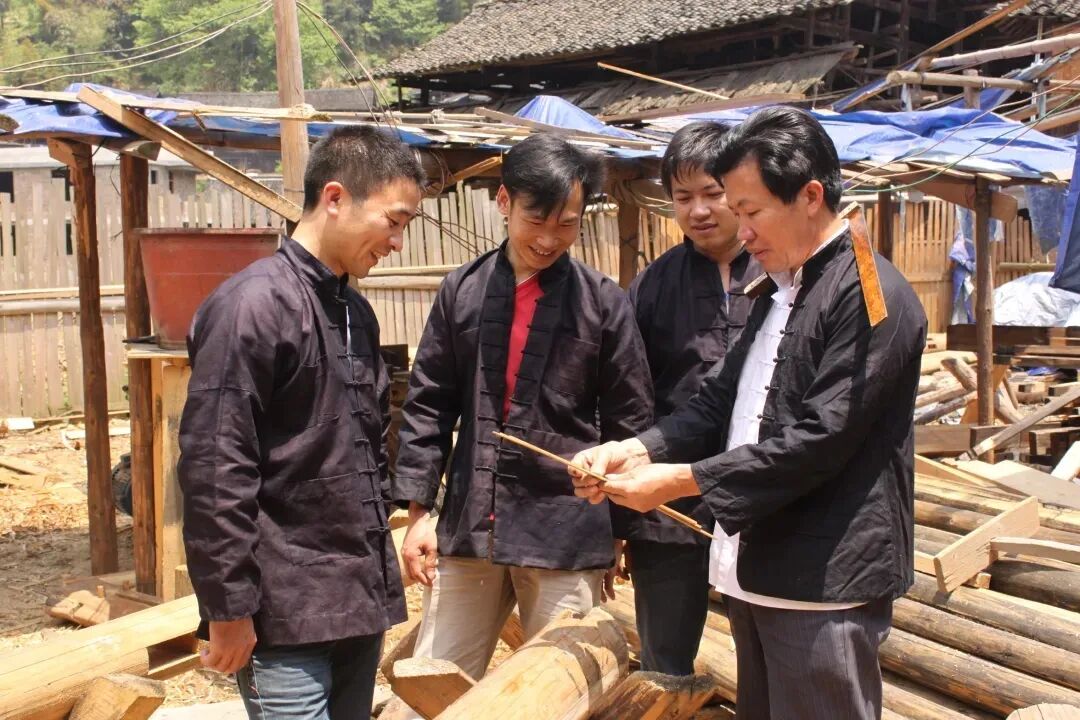

非遗传承人杨似玉传授木构技艺
现今见到的风雨桥,是从古代的风水桥、福桥发展而来的。其建筑样式是从石板桥、独木桥、简易的廊桥而发展成为今天集亭、塔 、廊、桥于一体的风雨桥。

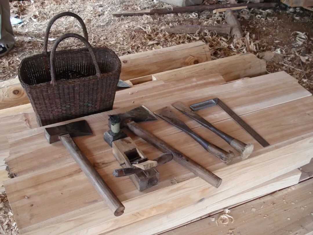

制作工具
侗族人是天生的艺术家,民间工匠的建筑才能十分高超。不管是吊脚楼还是风雨桥,鼓楼、戏台等,都包含着侗家人的一项独门绝活——所有的建筑不用一颗铁钉,全部用榫茆构件组建而成。建筑师,侗族称为“墨师”。他们建造楼、桥和民居时不用一张图纸,整个结构烂熟于心,仅凭简单的竹签为标尺,靠独特的“墨师文”为设计标注,使用普通的木匠工具和木料就能制造出样式各异、造型美观的楼、桥。

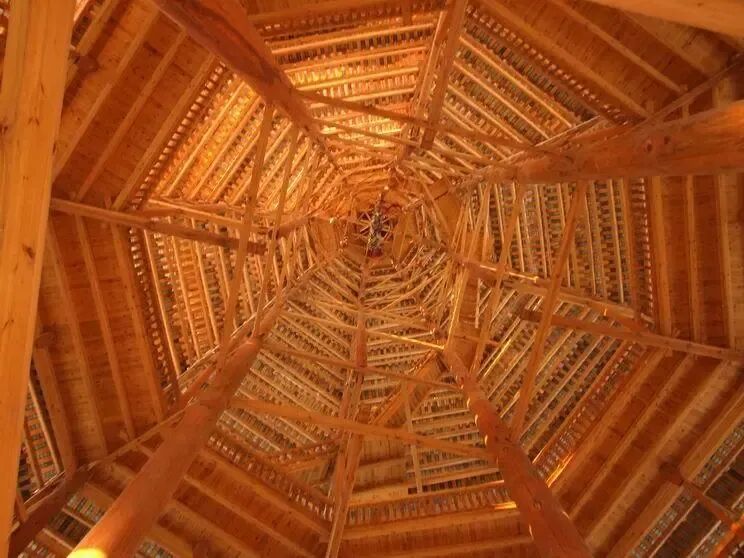

三江鼓楼楼顶内部结构
风雨桥集亭、台、廊、楼、阁于一体,结构上分为三大体。桥的下部分为青石块垒砌而成的桥墩,呈六面柱体形,上下游柱面均成尖形;桥的中间部分为密布式悬臂托间柱支梁木质桥面;桥的上半部分为木质梁柱凿榫衔接构成重檐翅角、层次分明的廊、亭体系。

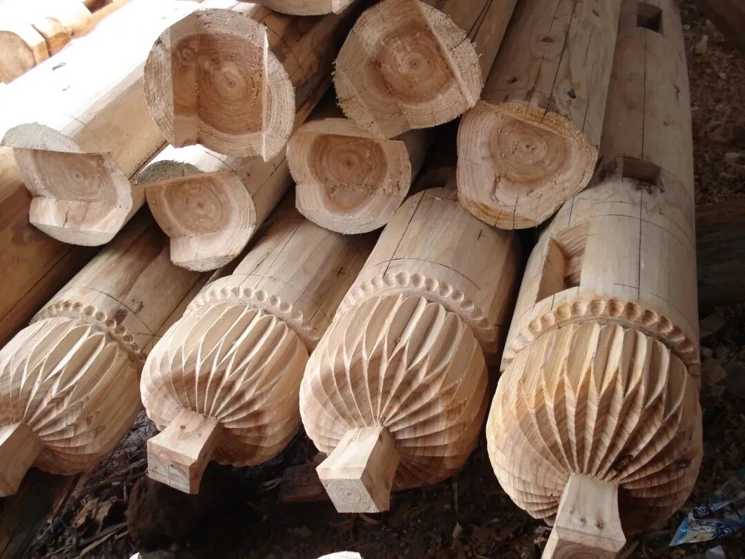

鼓楼木件
鼓楼则属木质多层塔式高亭形结构,其外形平面均为偶数,外形立面均为奇数重檐。鼓楼的顶部外形,有悬山、歇山和多坡攒尖等三种形式。

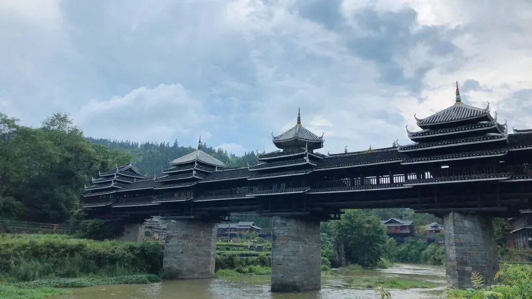

程阳风雨桥
  三江程阳风雨桥是全国重点文物保护单位,始建于1912年,建成于1924年,历时十二载。它与赵州石拱桥、泸定铁索桥和罗马尼亚诺娃沃钢梁桥并称为世界四大历史名桥。
