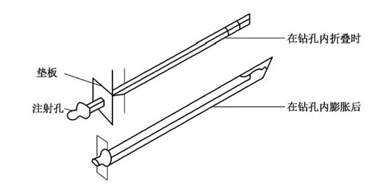

水胀式锚杆系统由钢质管状锚杆、安装臂及气动式高压水泵组成。其中锚杆杆体是用厚2mm、直径41mm的钢管折叠而成,折叠后的外径为26mm。管端用轴套封口,焊接封口缝,下部封有一个凸缘盘,以支承垫板。水胀式锚杆安装示意如图1所示。
![图片](https://fd.co188.com/group1/M00/C1/8E/rBBhIGNGZo2Ac_mTAAA3AOOwGo860.jpeg)
图1 水胀式锚杆安装示意图

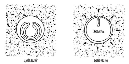

一般锚杆承受荷载依靠两种方式,即黏着或摩擦,而水胀式锚杆则靠摩擦力和机械自锁力。在不同的地层条件下,水胀式锚杆的锚固机理是不尽相同的。硬岩中水胀式锚杆的锚固机理见图2。锚杆膨胀时使用30MPa 的膨胀压力足以外推压紧孔壁,并使锚杆薄钢变形,与不规则的孔壁完全贴合。当设置的压力释放时,锚杆周围的岩体产生收缩,形成一个收紧的“收缩套”,能够提供较高的拉拔抵抗力,0.5m长的锚固钢管所获得的拉拔抵抗力可等于锚杆的断裂强度。
图2 水胀式锚杆锚固机理

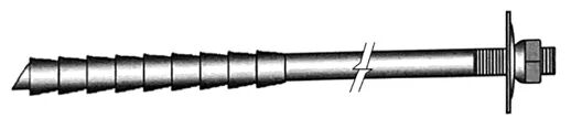

水泥浆锚固锥形锚杆的概念始于南非,由矿业研究组织商会(Chamber of Mining Research Organization,COMRO)在1987年提出。当锚杆受静荷载时,锥形锚杆的锥形锚头的作用类似于标准机械锚杆中的楔形锚;当受到动荷载时锚杆可屈服,锥形锚固头能在水泥浆锚固中滑动,由此吸收能量。通过变化锥形锚杆的形状和尺寸就可调节锥形锚杆的承载能力。如图3所示,为确保锚杆头深入水泥浆锚固剂中,设计中压平了锥形锚固头的两面,这样可在工作面积一定的情况下增加锥形锚固头的直径。
图3 南非的锥形锚杆
锥形锚杆的安装便利是一个重要优势。在南非,水泥浆锚固剂的使用十分普遍,为易于安装锥形锚杆,也建议采用水泥浆锚固剂。为了保证锚杆能够屈服,即能够在锚固剂中滑动,在锚固剂和锚杆之间不容许有很大的黏结力,锚杆脱黏的方法是在杆体表面涂蜡。直径16mm、20mm、22mm的锥形锚杆在实际中应用普遍。直径为16mm 的锥形锚杆的屈服荷载约为100kN,最大位移大于200mm,能量吸收能力为16kJ。

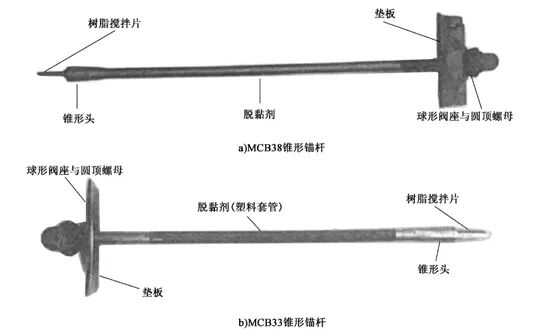

1999—2000年,加拿大的Brunswick矿岩爆事故频发,屈服支护系统的研发到了刻不容缓的地步。南非的锥形锚杆得到改进,以适应加拿大采用树脂锚杆的要求。Norand公司改进了锥形锚杆的头部并增加了一个搅拌片,用来搅拌树脂锚固剂,这种新的锚杆被称为“改进锥形锚杆(MCB)”。MCB可在聚酯树脂锚固剂中屈服,它的一端配有螺纹,另一端配有锻造的锥形头和搅拌片(图4)。与南非的锥形锚杆相比,改进锥形锚杆使用树脂锚固剂,因此安装后可马上提供支护功能。
图4 锥形锚杆图
为提高锚杆和树脂锚固剂材料之间的脱黏程度,M.Cai等发明了一种新专利,即脱黏剂采用塑料套管,安装在锥形锚杆除了头部与尾部之间的表面上。在CANMET实验室进行的动荷载坠落试验证实了这种新的脱黏剂比过去采用的油脂脱黏剂更加有效。直径17.2mm的MCB动荷载能力为100kN,位移能力大于300mm,能量吸收能力大于26kJ。MCB在加拿大和其他一些国家的深部矿井中的应用证明了其有效性。

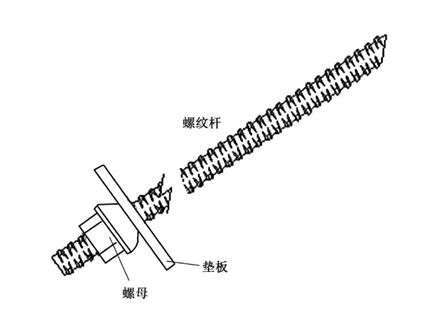

大多数锚杆都有螺齿,用于安装螺母,但是螺齿部分往往是锚杆中最薄弱环节。全螺纹钢锚杆(图5)通过表面热轧形成的螺齿(间距10mm)覆盖整个杆,从而可避免传统锚杆螺齿的薄弱环节。与普通的螺纹锚杆相比较,全螺纹钢锚杆受载时的伸长率相对较高,承受动荷载的能力也高。例如,从理论上讲脱黏长度1m 的6 号全螺纹钢锚杆(直径19mm)的位移量是90mm,吸收的能量约13kJ。全螺纹钢锚杆的另外一个特点是很容易延长锚杆的长度。全螺纹钢锚杆已在澳大利亚的一些矿山中得以应用。当使用全螺纹钢锚杆进行岩爆支护时,锚杆的一部分必须脱黏,以保证在承受荷载作用下容许锚杆拉长。
图5 全螺纹钢锚杆

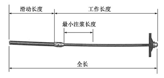

4)Roofex 锚杆
Atlas Copco公司开发的Roofex锚杆是一种新型屈服锚杆。锚杆内部有一个固定的摩擦阻力器,光滑锚杆可在其中滑动产生阻力,如图6所示。金属与金属表面的接触产生的阻尼滑动,得到的摩擦阻力比较恒定。如果事先设计好的滑移量用尽,锚杆将被锁定,随后荷载增加可引起材料的塑性变形。销子可以采用钢销或者是合金销。Roofex锚杆可用于静态和动态围岩支护。型号R×8D的Roofex锚杆滑移时的荷载是80kN,最大位移可超过200mm(取决于事先预定的滑动长度),每10cm的滑动变形吸收能量为(6.725+3.03)kJ。
图6 Roofex 锚杆

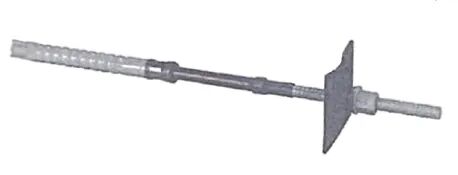

5)Garford 锚杆
Garford锚杆由锚和缠绕在锚杆端部的作为树脂混合装置的粗螺纹钢套组成,锚杆的其余部分套在一个聚乙烯套筒中,如图7所示。该锚杆的屈服装置允许锚杆通过挤压拉伸,实心杆通过屈服装置后其直径变小。挤压力的大小比较稳定。当锚杆预留的位移量耗尽时,锚杆将被锁定。挤压变形的长度预先确定,可长达500mm。直径21.7mm 的Garford 锚杆的动荷载能力为100~125kN,位移量为300mm,能量吸收能力为27~33kJ。
图7 Garford 锚杆

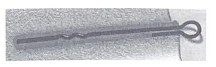

6)Durabar 锚杆
南非开发的Durabar 锚杆(图8)已在岩爆矿山中得到应用。锚杆通过冷轧光滑圆杆的普通低碳钢生成正弦波形状的塑性锚端,当锚杆从钻孔中被拉出时,波形状的锚端可产生一个大但可控的阻力,可通过在整个锚杆上适当地涂抹一层去黏结物质来消除锚杆和水泥锚固剂之间的黏结力。其拉伸阻力取决于锚端的形状及杆中波形部分的起伏数。测试数据表明,锚杆的最大位移可达600mm,每滑动100mm 可吸收能量8kJ。
图8 Durabar 锚杆

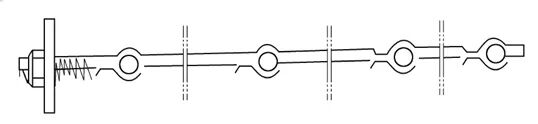

7)D型锚杆
D型锚杆(图9)是在挪威研发的一种新型多锚锚杆。锚杆采用平滑钢材,沿其长度方向有3个(或更多)均匀或不均匀分布的锚固点,锚杆安装可使用水泥或树脂锚固剂。如果使用水泥锚固剂,无论是W形的锚固点还是桨状锚固点的锚杆都可以使用。如果使用树脂锚固剂,就只能使用带桨锚的锚杆。每个桨锚有两个桨叶,其方向相互正交。桨锚的锚固强度大于锚杆的抗拉强度,因此,D型锚杆通过两个锚固点之间钢的塑性变形来吸收能量。经测试,直径为20mm的D型锚杆的屈服荷载为190kN,吸收能量为13.1kJ(伸展长度为0.8m,双嵌分离测试)。
图9 D 型锚杆

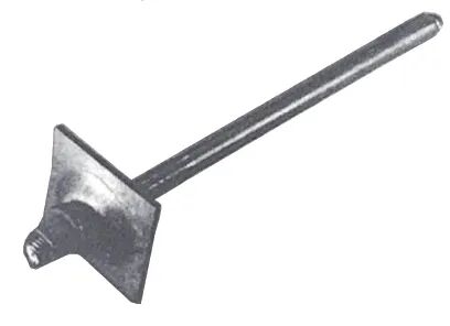

8)Yield-Loc锚杆
Yield-Loc锚杆(图10)是一种新型屈服锚杆,可应用于岩爆支护和大变形隧道的支护。锚杆直径为17.2mm。其一端锚杆镦粗,部分或完全地封装在聚合物涂层中;其另一端有螺齿用于螺母安装。带有角度的聚合物涂层具有混合树脂锚固剂的功能。当锚杆受到荷载时,锚杆镦头可以在聚合物涂层和锚固剂中滑动,提供摩擦阻力并吸收动能。锚杆的屈服荷载为110kN,约200mm的位移对应吸收能量16.4kJ。
图10 Yield-Loc 锚杆

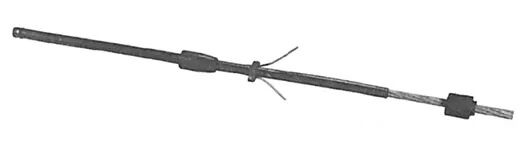

屈服锚索由7根?15.2mm的钢绞线组成,一端具有屈服机制,另一端是固定托盘用的楔形装置,中间用套筒把锚索和锚固剂隔离(图11)。主线从锚索中移除并替换为8mm直径的弹簧钢丝。它的工作原理与Garford锚杆相同,锚索通过屈服装置滑动,让锚索吸收能量并保持承载能力不变。屈服锚索可用于岩爆支护。该锚索的屈服荷载在80~120kN,在位移达到300mm时吸收能量为30kJ。
图11 屈服锚索

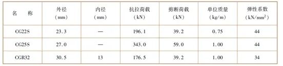

(3)规格
由玻璃纤维制作的掌子面纤维锚杆,比用其他强化纤维的锚杆便宜,是使用最多的锚杆,但耐碱性差。在打设纤维锚杆后立即开挖的情况下,作为临时支护使用,是可行的,但作为永久性支护使用时,必须注意使用其他的强化纤维等。玻璃纤维锚杆规格见表3。
