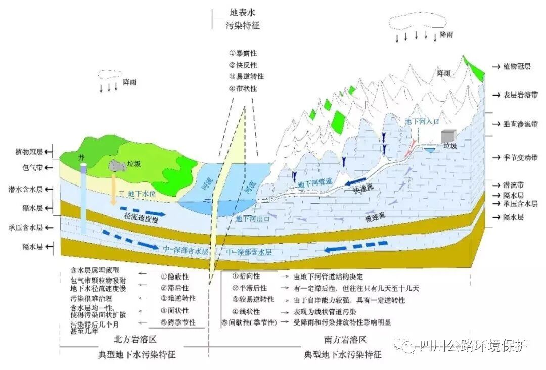

一、隧道施工对地下水的影响表现
隧道施工大量涌水会影响隧道施工难度和进度,对施工人员和施工机械带来影响,而且会影响到隧道结构稳定,对后期隧道运营产生不利影响。同时,会导致地下水位下降,地下水资源减少,并可能对地下水环境带来污染。具体来说,隧道施工对地下水的影响主要表现在水量和水质两个方面。
(一)对水量的影响
隧道涌水一般发生在地下水补给比较丰富或者径流比较快速的垂直渗流带和水平径流带内,地下水位、地面汇水条件、地质构造、地层岩性、岩溶发育程度等是影响涌水量的主要因素。隧道施工涌水现象包括地下水通过岩溶通道、裂缝和间隙、暗河等管道进入隧道中,以及地表水沿着岩溶管道渗透到隧道中。隧道施工过程中,隧道的开挖会形成新的排泄通道,会导致地下水水位下降,还可能导致地下水泉点、地表水减流甚至干涸,严重时还可能造成周边的居民生活和野生动植物生活水源补给受到威胁。
(二)对水质的影响
隧道施工若采用化学灌浆,部分化学注浆材料对护壁和堵漏具有一定污染性、毒性,可能对地下水水质造成污染。此外,隧道内的注浆废水、机械含油废水、炸药残余,及隧道口附近施工生产生活区的生活污水、施工废水等污染物若排入洼地、落水洞等地表水也可能进一步流入地下污染地下水。同时,隧道施工后的弃渣场经受日晒和雨淋,废渣中的炸药残余、油液残余等也成了地下水的污染源,造成次生污染。
