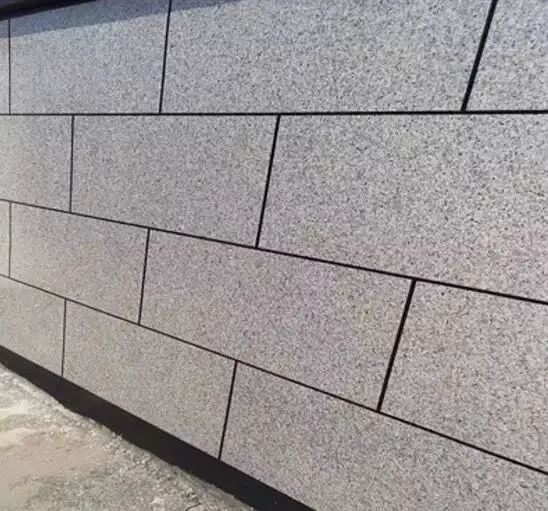

水包砂(荔枝面、火烧面仿石):荔枝面、火烧面仿石既要有石材花纹的色相感,同时又要具备荔枝面、火烧面石材表面彩砂的质感。用手触感也应该有原石的凹凸面,在粒子色彩方面必须相近,粒子色彩之间要柔和对接,远看要混为相近色,近看要有粒子的柔和清晰度。 切记市面上在真石漆和质感漆上喷水包水这种不叫做水包砂,这是上一代水包水做火烧面仿石涂料的方法。目前多数厂家因为技术问题,仍然选用上一代产品做火烧面仿石,其效果就是花纹层很薄,犹如飘在造型中涂表面,色点显得很呆板。色点覆盖处有涂膜,是光滑的,和真正荔枝面、火烧面石材花纹的立体感、表面磨砂感相差甚远。同时因为中涂和主材的材质完全不同,很容易产生涂膜质量问题。目前水包砂产品才能算真正的荔枝面、火烧面仿石涂料,其主材中含砂,涂膜比较厚。喷涂之后,花纹与造型浑然一体,同荔枝面、火烧面石材更为接近。
水包砂涂料相比于水包水涂料,其涂膜的强度更好,耐候性能更优越;水包砂涂料相比于真石漆,其乳液含量更高,其花纹的仿真度更丰富、饱满,石材的效果更加逼真,是水包水涂料与真石漆的优点的结合体,青出于蓝而胜于蓝!
