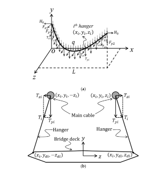

空间主缆在欧拉坐标系中布置如图1所示。沿桥轴的纵向是x轴,垂直方向是y轴,横向为z轴。主缆两端的拉力分解为三个分量,即(H0、Fy1、Fz1)和(H0、Fy2、Fz2),主缆的单位重量定义为q,主缆在x方向的投影长度为 L,吊索的总数为n。如图1b所示,第i(i=1,2,…,n)个倾斜吊索的张力表示为Ti,由y方向的垂直力Tyi和z方向的横向力Tzi组成。第i个吊架与主缆的连接位置在(xi,yi,zi)或(xi,yi,-zi)坐标,桥面的另一个连接位置定义为(xi,ydi,zdi)或(xi,ydi,-zdi)。
图1空间主缆的坐标系和荷载分布
a)三维坐标(b)截面的二维坐标
在桥梁的成桥状态,从每个倾斜吊索传递的集中力图片可以由梁的恒载和吊索的自重确定。还规定了由于主缆重力引起的均布力。为了建立空间缆的平衡方程,本研究采用了四个假设:

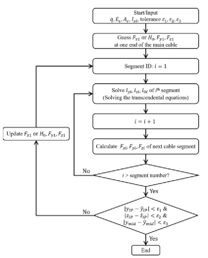

其中lx、ly和lz是沿全局坐标x、y和 z轴的线段的两个节点之间的距离,Fx、Fy和Fz是全局节点力的三个分量,Ec是主缆的弹性模量,Ac为横截面积,q为单位长度主缆自重,l0为主缆段的无应变长度。分段悬链线法的迭代方案如图3所示。对于双塔悬索桥,先猜测主索一端的轴向力F1=(Fx1,Fy1 ,Fz1)。通过求解方程(34)和(36)中描述的方程得到第一段的无应变长度l01和ly1和lz1。下一段的轴向力将用于求解l02和ly2和lz2,然后通过引入第一个吊索的张力很容易计算。将通过比较y方向和z方向上另一个索塔的IP坐标,即yip和zip与计算的图片IP图片IP以及ymid图片mid来调整F1以实现收敛解。
图3 分段悬链线法求解缆形的迭代方案流程图
分段悬链线法与现有的非线性有限元法的比较如表1所示。分段悬链线的重点在每个主缆段上,以使用拉格朗日坐标系中的代数方程(方程(34)和(36))建立其关于主缆无应力长度l0的缆形解析表达式。本文采用非线性有限元近似方法,在欧拉坐标系下,以桥轴为坐标,求解全缆的微分方程组。分段悬链线需要输入主缆的轴向刚度,即EcAc来确定主缆的无应力长度,而非线性有限元不需要关于主缆材料或截面的信息便可求解主缆的形状。值得注意的是,在施工阶段非常重要的索无应力长度也可以用非线性有限元法通过主缆的最终长度中减去伸长量来计算。

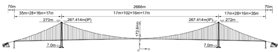

研究带有二维平行缆的地锚式悬索桥,如图4所示。主跨1666m且下垂172.64m,边跨500m,设计垂跨比为9.65,采用宽度为49.7m的单箱梁。桥塔高度为265m,塔架顶部两个IP点的高程为267.414m。有两个平行的竖直索面,每个索面由一根主缆和边跨29根吊索和主跨103根吊索组成。z方向两根平行主缆的间距为41m。x方向边跨主缆段的长度为35m+28×16m+17m,中跨长度为17m+102×16m+17m。主缆单位长度自重q为54.088KN/m。主缆的弹性模量图片为1.96E11N/m,横截面面积Ac为0.706图片。欧拉坐标系的原点设置在桥的中点,高程为零。

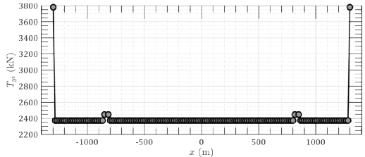

通过引入梁的边界条件,从加劲梁的恒载估计每个吊索Tyi在y方向上的节点力或拉力。梁和索塔之间的交点在y方向上的位移是耦合的。主梁和过渡墩之间的交点在y和z方向以及相对于x轴的旋转自由度上耦合。y方向上估算的索力如图5所示。最大值3781.2kN出现在边跨第一个吊索处,而大多数吊索的拉力为2372.52kN。初始垂度f=172.64m,表明ymid=267.414-172.640=94.774m。

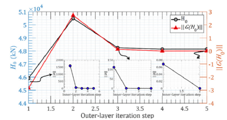

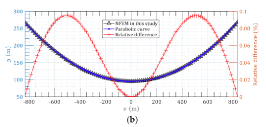

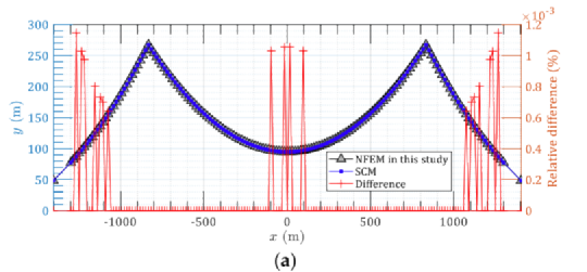

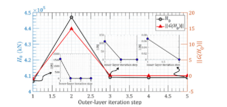

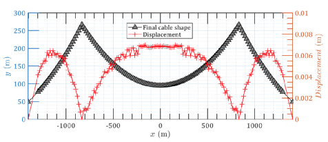

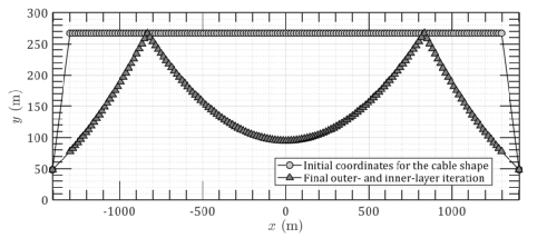

按照图2中的方案,使用两层迭代来进行主缆的找形。外层和内层迭代公差设置为ε1=1.0×图片ε2=1.0×图片。图6给出了迭代结果,其中轴向力的水平分量H0在五个外层迭代步骤中得到收敛。在每个相邻的外层迭代之间,求解主缆形状所需的内层迭代少于四步。从初始输入坐标到与最终外层和内层迭代出相对应的最终找形结果的主缆形状如图7所示。并以常用的分段悬链线法(SCM)为基准进行了找形比较。图8a中给出了本研究和SCM得出的最终主缆形状,显示了彼此之间的一致性。各吊索节点的最大相对差值为0.0011%。并将按y=yip+4f(x2-L2/4)/L2计算的中跨主缆线形与现有解作了比较,如图8b所示。两种方法的差异很小,最大相对误差为0.0948%。这主要是因为该悬索桥的垂跨比约为1/10,使得沿桥的静荷载大致服从均匀分布。此外,利用有限元法分析了最终主索在自重和吊索拉力作用下的静位移,如图9所示。可以看出,主缆所有节点位移均小于0.007m,它足够小,可以使主缆达到目标构型。值得注意的是,在这种情况下非线性有限元法和分段悬链线法所用时间都不到一秒钟。
图6二维平行缆内外层迭代结果

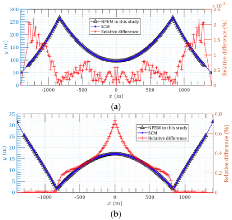

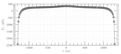

图片13说明了沿桥跨z方向吊索拉力分量的解。正拉力表示吊索的倾角向内倾斜。z方向最大正拉力出现在跨中,值为331.637kN。两边跨向外倾斜的第一或末尾吊索负拉力达到最大值。这是因为如图 5所示的第一个或末端吊索索力的垂直分量很大。图14比较了本研究与分段悬链线获得的最终缆形。在y和 z方向上所有吊索节点的最大相对差值分别为0.0022%和0.7318%,表明彼此之间存在一致性。为进一步验证最终缆形的准确性,还建立了空间主缆的有限元模型。自重和吊索力作用下的静位移如图15所示。可以发现,主缆在y方向和z方向的最大位移分别为0.008m和0.012m,对于工程应用来说已经足够小并且可以接受。

图14 非线性有限元与分段悬链线得到三维主缆缆形状比较
(a)y方向 (b)z方向

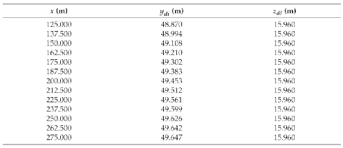

另一个例子是韩国的永宗大桥,对其找形进行了许多开创性研究。永宗大桥是第一座采用三维主缆的公铁两用自锚式悬索桥,总长550m,300m主跨和两个125m的边跨,中跨垂度为60m。Tyi为3.048 KN的统一值,主缆横截面积为0.1355图片。通过将欧拉坐标系原点设置在桥梁零高程的中点,IP点的y和z坐标值分别为yip=114.573m和zip=1.50m。主缆通过23根吊索分成24段。根据kim等人和罗等人给出的数据估计吊索和梁之间连接点的坐标,即ydi和zdi,如表2所示。IP点位于x=125.0m,主跨中点位于x=275.0m处。

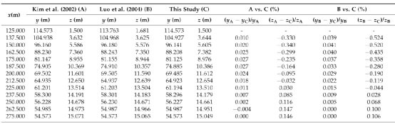

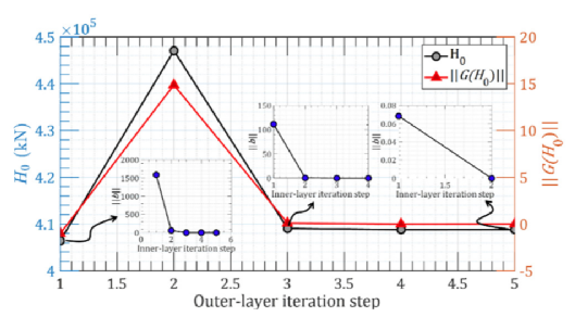

永宗大桥使用本方法迭代过程如图16所示。外层和内层迭代五步均满足容差要求。求解的主缆轴向力水平分量为48149.1kN,与kim等人给出的值49541kN 接近,有2.89%相对误差。缆形的解与kim等人和罗等人获得的结果在表3中进行了比较。可以看出,本研究与kim等人在y方向上的相对差异小于 0.027%,在z方向,相对差的绝对值小于0.340%。罗等人进一步研究了IP点的位置,这与本研究和kim等人使用的坐标不同。本研究与罗等人的差异的最大绝对值在y和 z方向上分别为0.041%和0.524%,略大于本研究与kim等人研究之间的误差。本方法被证明足够准确,可以为工程应用找到合理的悬索桥缆形。
