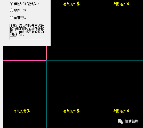

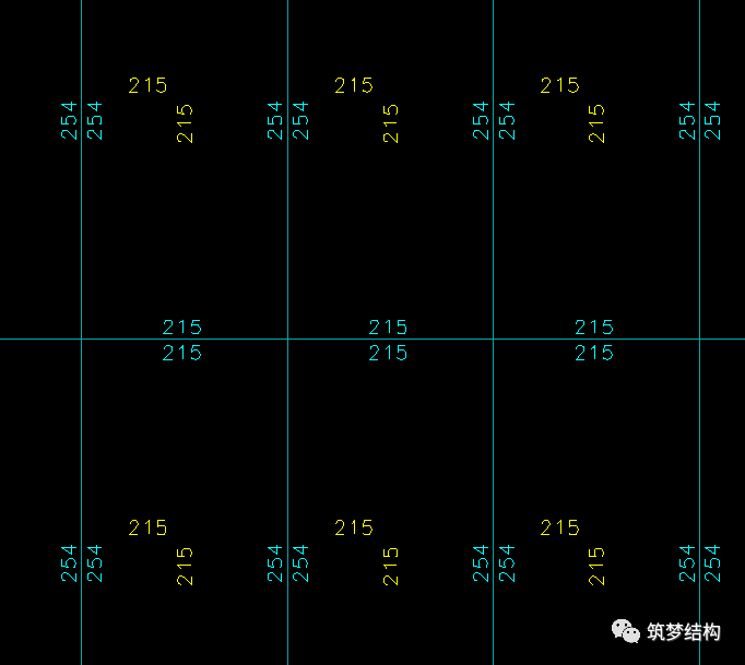

最近在做一个公共建筑的结构设计,设计过程中遇到一个棘手的问题,梁的布置已经布置好了,在做楼板配筋设计中发现支座钢筋比计算中只大一点点,如下图所示支座配筋计算值为254.因为本项目楼板设计采用双层双向加附加钢筋的形式,支座钢筋计算值比251的构造配筋值只大了3,但是依然需要附加钢筋,这样不仅仅是浪费钢筋,画图也十分不方便。加板厚和改次梁布置是可以让配筋降下来,但是修改起来也是十分麻烦。     如果想优化这个配筋数值,那也就只正剩下扣一扣恒荷载的计算值了。不过在修改恒荷载计算值之前,想起有限元计算也可以降低计算值。有限元计算方法是一种比较精确的计算方法,比查表法计算出来的略小。

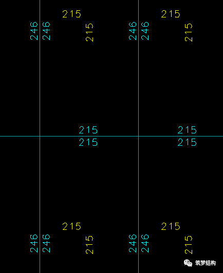

于是修改了计算方法选用有限元计算方法,果然计算值降到构造值以下了。于是果断采用有限元计算方法出计算书。
   总结  楼板配筋计算中的有限元计算是为了计算异形板或者支座条件复杂的楼板而开发的一种计算方法,不过如果这种特殊情况下,也可以采用有限元计算方法出楼板计算书。但是要注意塑性计算一般用于特殊荷载情况,比如消防车或者人防设计。普通情况宜采用弹性算法,特殊情况可采用有限元算法。

有限元会使板的配筋减小,但是梁的配筋增大
