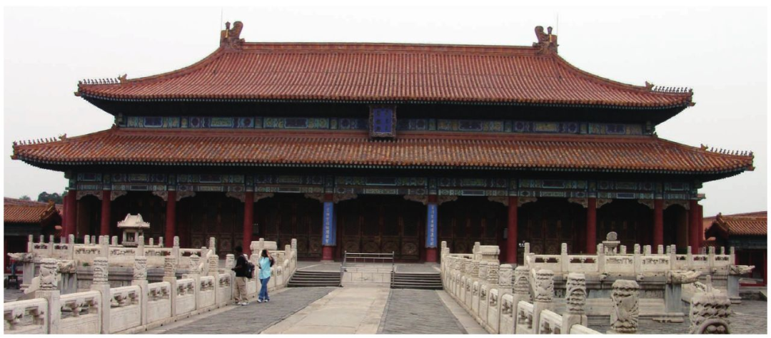

北京故宫皇极殿

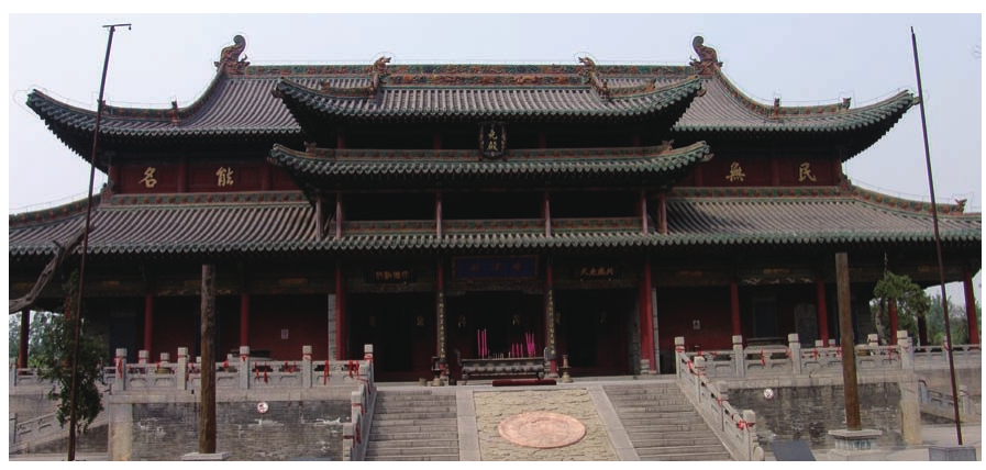

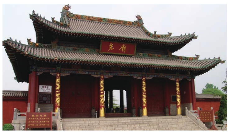

山西临汾尧庙山门
山西临汾尧庙广运殿

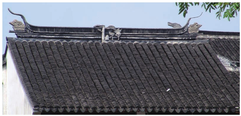

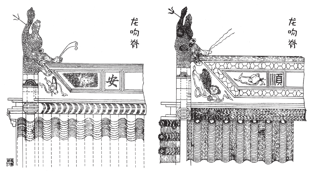

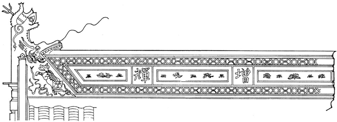

我国南方建筑的屋脊两端呈曲线向上扬起,尾端分叉如燕子的尾巴,因而称之为“燕尾”,线条十分优雅。屋顶装饰玲珑纤细、幽静精巧,曲折随意、引人入胜,寓情以景、以景生情,虽为人作、宛如天开。苏式殿庭与厅堂正脊由滚筒、瓦条、亮花筒和字碑组成,民居厅堂正脊多透雕,显得玲珑剔透。屋脊式样分殿庭筑脊与厅堂筑脊二类。殿庭筑脊分为龙吻脊和鱼龙吻。在殿庭正脊两端塑龙吻(头尾均为龙形),称为龙吻脊。龙吻在各式屋脊中品位最高,大部分用于寺庙主殿(大雄宝殿)以及一品、二品官府第、家祠等,瓦条为7~9路。在殿庭正脊两端塑鱼龙吻(龙头鱼尾),称鱼龙吻脊。鱼龙吻品位较龙吻脊低,一般用于寺庙副殿及大户宅第,瓦条为5~7路(见下图)。
江苏同里古镇民居屋顶

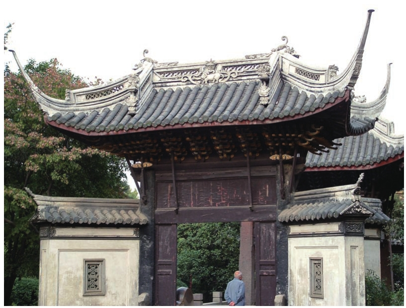

江苏无锡惠山园林门楼建筑

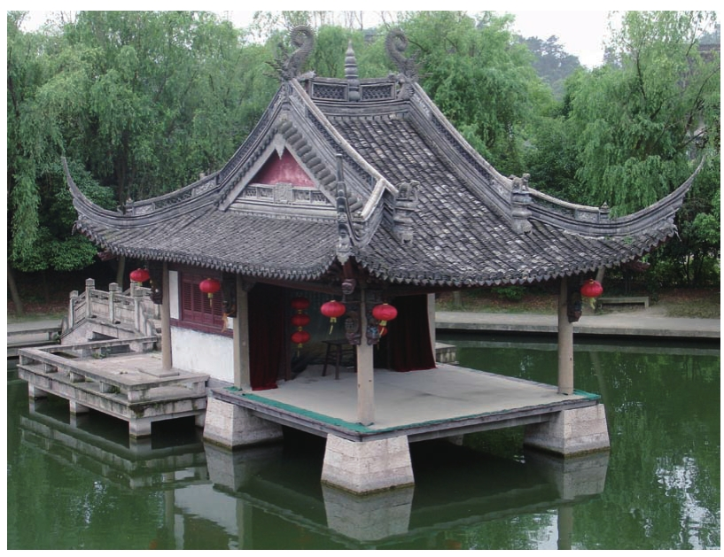

浙江绍兴柯岩越女春晓戏台

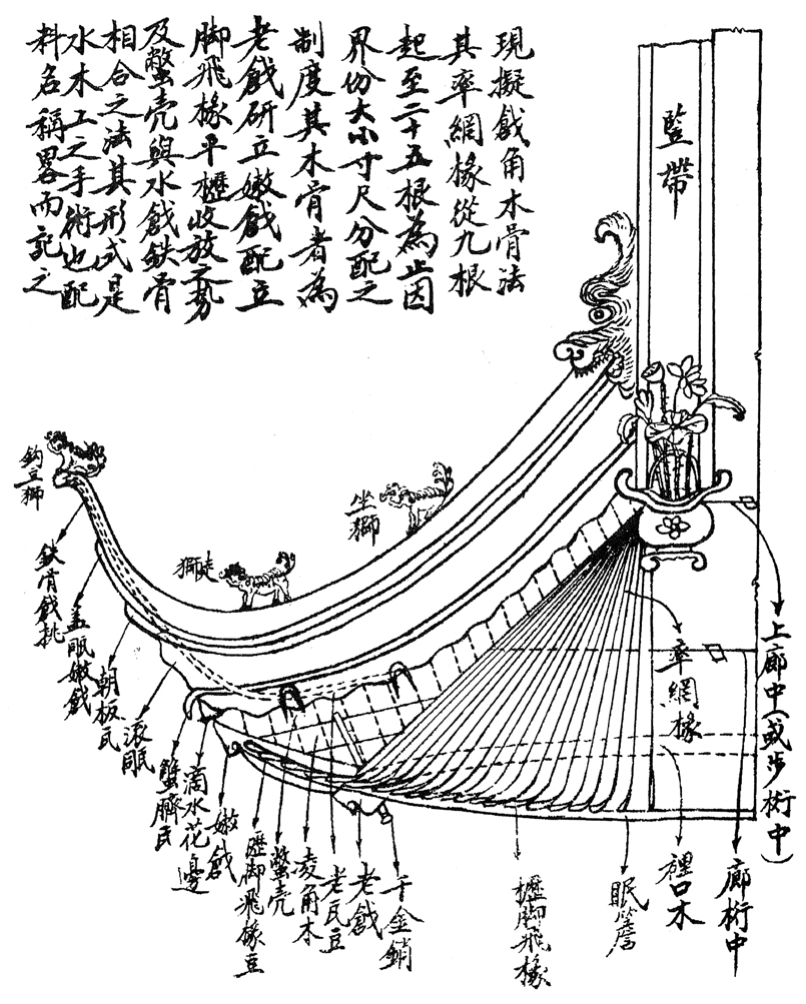

苏南古建筑的杰出代表——苏州吴县(现吴中区)香山古建筑工艺,历来擅长精雕细刻,尤以砖雕、泥塑驰名于世。泥塑是传承有几千年之久的吴县香山古建筑传统工艺,其集大成者当数唐代著名香山泥塑家——杨惠之大师。现吴县甪直保圣寺半堂罗汉像,即出自香山泥塑鼻祖杨惠之之手;神光闪耀、形貌如生,诚得塑中三昧,以至历千年而栩栩如生,终成一代传世之作(见下图)。

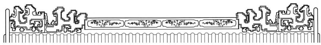

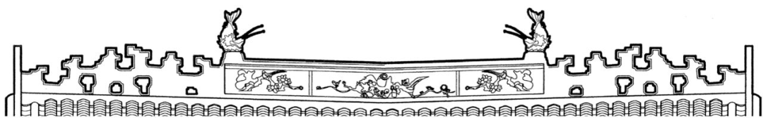

苏州香山帮姚承祖《营造法原》脊饰1
苏州香山帮姚承祖《营造法原》脊饰2
苏州香山帮姚承祖《营造法原》龙吻脊
苏州香山帮姚承祖《营造法原》哺鸡脊

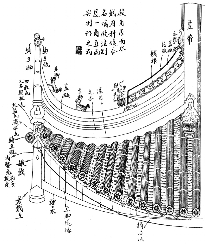

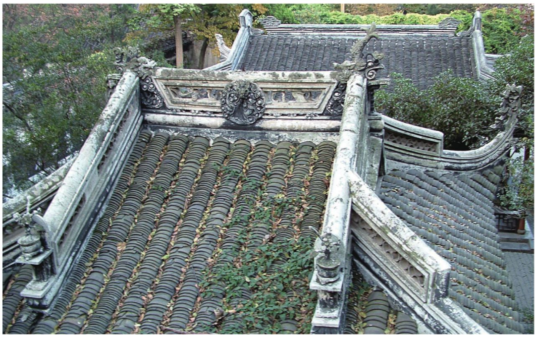

明清时期苏州吴县一带屋顶以硬山式为主,屋脊按形式分为甘蔗脊、雌毛脊、纹头脊、哺鸡脊和哺龙脊诸式,脊高30~50cm,也有不用脊者。主要建筑如厅堂、花厅(有用歇山式)等,正脊多以砧瓦叠砌,两端做成有纹头或哺鸡的脊形装饰,附属屋舍的正脊以蝴蝶瓦竖向斜铺设,显得主从有序、层次分明。

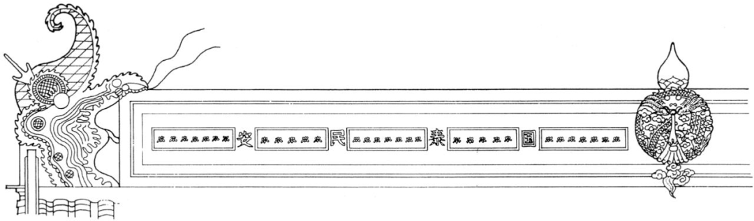

苏式古建筑屋脊字碑,名曰字碑,实为“画”碑,一般均以画为主。除少数字碑泥塑书写:“国泰民安、风调雨顺”字样外(主要用于寺庙大雄宝殿或皇家行祭礼的重要场所),大部分均于字碑正中长方形砖细板上,塑以各种避邪祈福的飞禽走兽、草木花卉,古今人物、神怪鬼异,组成丰富多彩的民俗吉祥图案。在两侧狭长字碑上,则塑以卷草、蝠云、牡丹花等。而在庙宇、王府建筑上,则塑“二龙戏珠、丹凤朝阳”图案(见下图)。

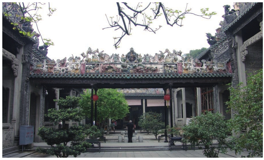

岭南地区屋顶布瓦很有特色,也可以说是因为地处南国,多雨湿热,所以屋顶用两层筒瓦平铺,这样既可以起到通风,降低室内温度的作用,又可以毫无忧虑多雨的天气。明清时期的石湾琉璃瓦脊(即陶塑)、灰塑都见证了岭南地区屋顶装饰艺术的最大特色,它的巧夺天工的装饰工艺既有辉煌世作,也有纤巧小品,如广州的陈家祠、佛山的祖庙、德庆的悦城龙母庙,从品类上来说,它可说几乎全部充分发挥南方建筑常用各种材料的性能特质,集中体现出岭南地区建筑装饰艺术大成,用以表现建筑主题思想,增强封建教化和美化建筑形式(见下图)。
广东三水芦苞镇民居屋顶
广东三水芦苞胥江祖庙观音庙门屋
广东广州陈氏书院二进东廊东面

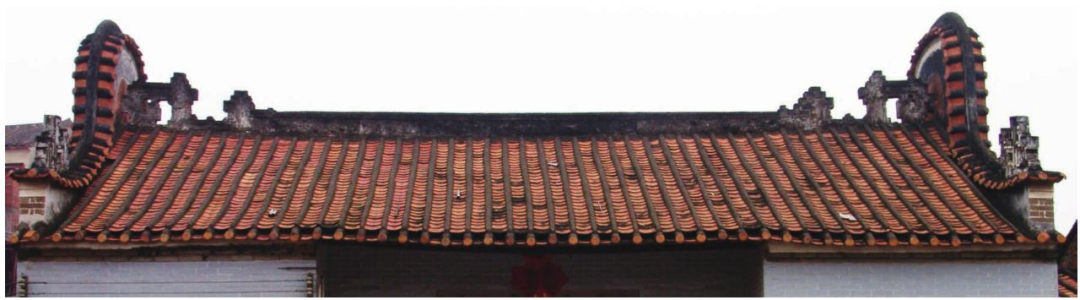

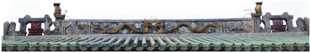

很多分布于乡野的宗祠和寺庙屋顶使用博古脊饰,部分园林府邸和民居也使用。屋顶博古脊的正脊一般由脊额、脊眼、脊耳三部分组成。脊额是正脊中间的匾额部分,脊额顶部中间通常不设脊刹,额顶常采用灰塑浮雕和彩绘,内容是代表祥瑞主题的花草、松竹、麒麟、龙凤和狮马等。脊眼是脊额灰塑两侧的孔洞,洞中常置以小兽或宝瓶形雕塑。脊耳是体现博古脊饰特色的部分,即正脊两端左右对称的弯曲灰塑条棱组成的博古架形的塑像。通常使用博古脊饰的建筑山墙呈人字形或锅耳形。博古脊饰造型追求轻巧、变化纷杂、博古纹案常被弱化。博古脊饰透射出秦汉建筑神韵,北方建筑室内装饰喜用博古纹样,岭南建筑却把它搬到了屋顶,同使用大量人物、花鸟瓦脊的建筑一道,成为岭南建筑屋顶装饰特色(见下图)。

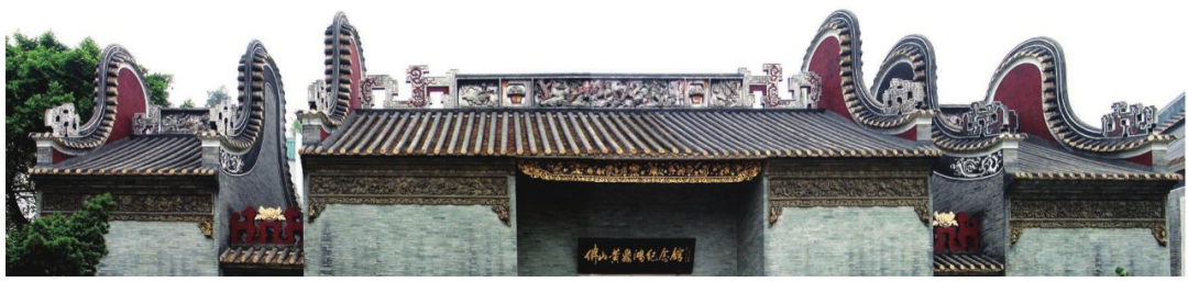

广州佛山黄飞鸿纪念馆脊饰

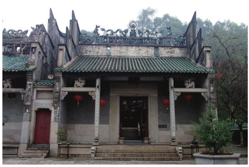

广东德庆龙母祖庙脊饰
a)德庆龙母祖庙山门脊饰 b)、c)德庆龙母祖庙东西廊脊饰

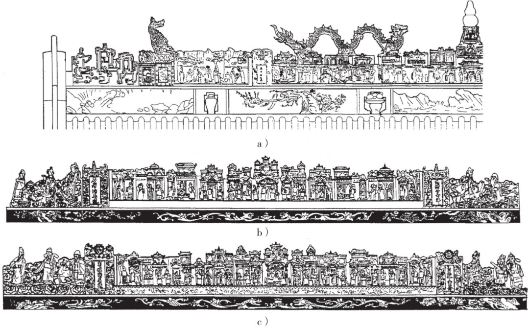

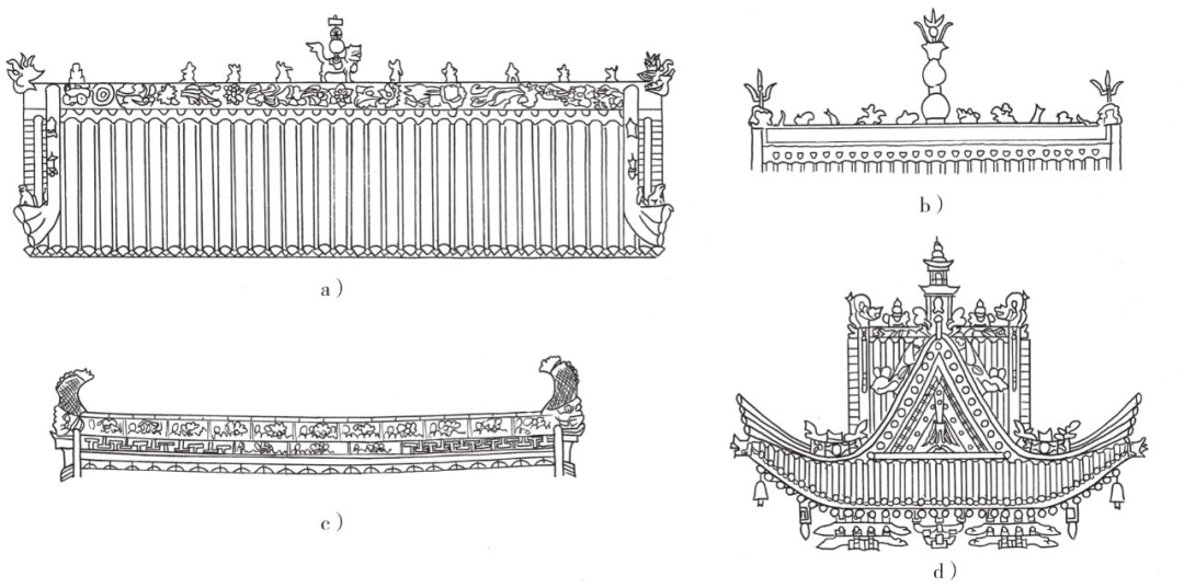

a)广东番禺学宫龙饰 b)广东德庆学宫大成殿屋顶侧立面 c)广东佛山祖庙大殿垂脊龙凤饰 d)广东德庆学宫大成殿屋顶正立面

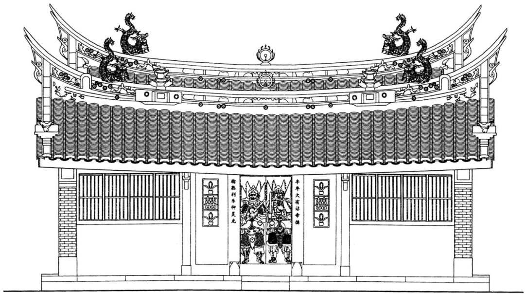

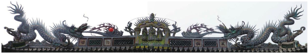

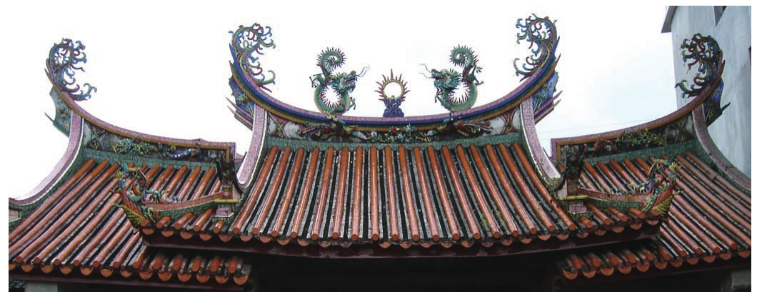

闽南传统建筑的屋顶多为歇山式,屋顶的组合方式多样,形成层叠有趣的轮廓线。不仅檐角有很高的起翘呈连续的曲线,连正脊也做成很大的曲线。寺庙、祠堂屋脊多塑有人物、动物、花卉和鱼鸟等生动逼真的彩瓷图案。闽南寺庙建筑的屋顶正脊成曲线,脊角起翘呈尖脊,尖脊的样子似燕尾,其两端末端分叉为二,所以又被称为“燕尾脊”。在闽南地区,“燕尾脊”还大量使用在官员、举人和富豪的民居建筑上,体现出建筑的等级,进而反映主人的地位。正脊的脊顶正中造七层宝塔、火焰宝珠、葫芦和福禄寿等形态,两端近燕尾处堆剪不同姿态的龙饰,如双龙戏珠、双龙抢珠、双龙护塔和双龙拜福禄寿三仙等。也有堆剪凤凰形态的,不过比较少见。脊吻的比例也较大,有时不大的寺庙主体却有很夸张的吻饰,远望近观都特别醒目(见下图)。
福建石桥村水尾庵丰稔堂

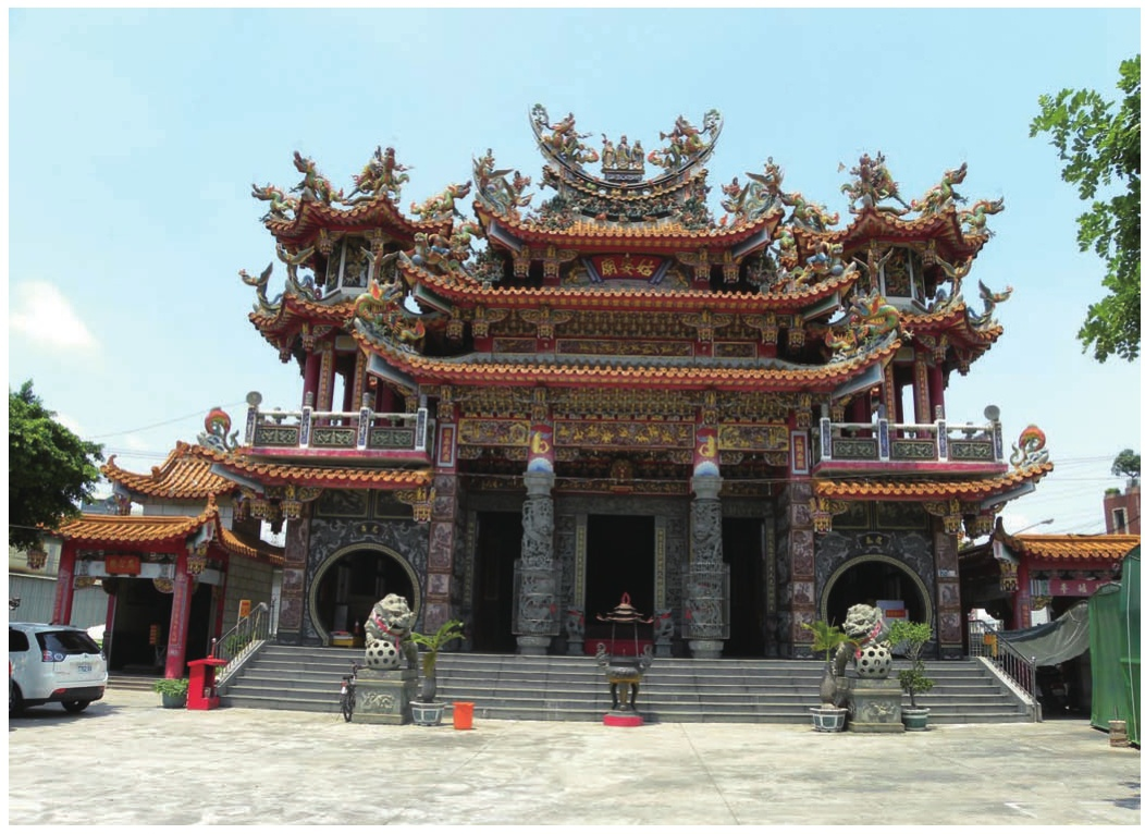

闽台地区因特殊的地理环境和人文因素以及历史原因,自古宗教文化极其兴盛。闽南传统寺庙建筑的屋顶吸取了中国传统建筑文化,并以其特有的剪黏工艺,即用彩色碎瓷片粘接在灰泥上拼成各种色彩艳丽的图案,将屋顶塑造成一个异常热闹的装饰体系。闽台地区寺庙的脊饰造型精美、细节生动、色彩艳丽、内容丰富(见下图)。

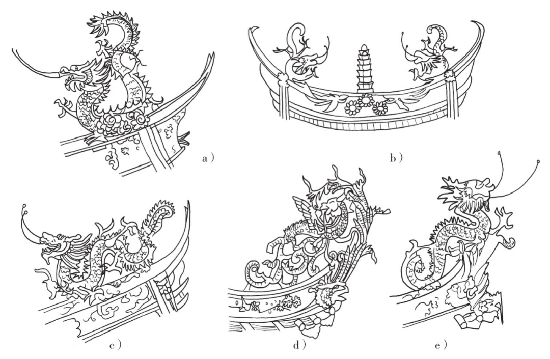

a)、c)福建承天寺龙饰 b)福建厦门南普陀脊饰 d)福建厦门南普陀脊饰 e)福建厦门南普陀龙饰

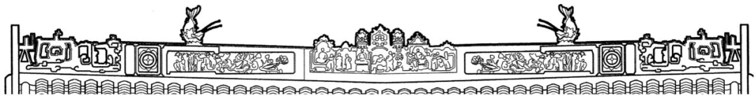

脊堵内的装饰最为繁复华丽,其题材多样,一般中央为双龙抢珠、人物坐骑、双凤或八仙等,两侧或背面则以花鸟较常见。除中间脊堵外,上下细细的线形堵内常以水果、四兽(虎豹狮象)、麒麟或水族类来装饰,使用鱼、虾等水族类装饰有防火的意味(见下图)。

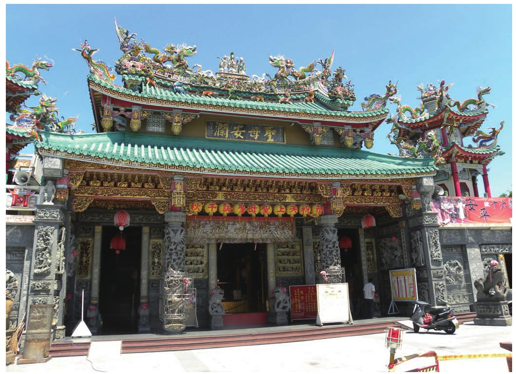

台湾南台姑婆庙
台湾圣母安澜庙
垂脊与戗脊上堆剪或彩绘花鸟、兽或人物,或安装一系列单数的麒麟或鱼等,末端一般以高高翘起的卷草或鲤鱼吐水等装饰,增加脊线的弯曲变化。牌头也称作盘头,在垂脊脊吻下方,呈三角宝盖形。牌头因为斜出而且居高(靠近脊吻部分),是处惹眼的地方,多以剪黏手法塑造复杂的场景和形象。一般以人物故事为题材,背后衬以山林楼阁,最常使用热闹的武场,如三国、封神榜等,也有文场。

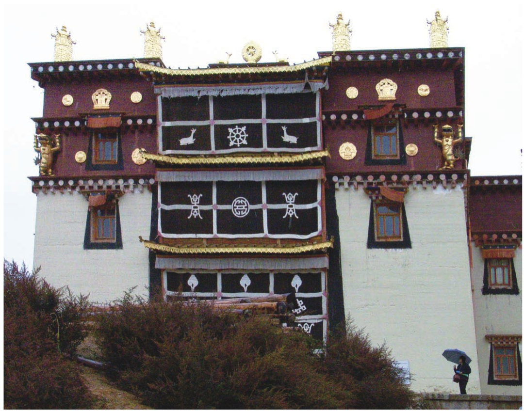

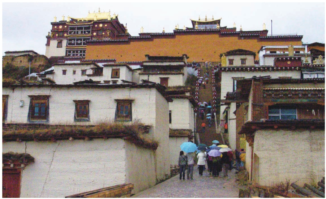

藏族建筑深植于独特的藏传佛教文化土壤之中,虽吸收了汉族建筑的一些形象和手法,但自成体系,非常富于特色,规模宏大,色彩鲜明,性格粗犷巨丽。藏传佛教寺院建筑形成定制是在元明以后,重要寺院建筑的顶檐部都使用边玛墙檐 。在寺院主殿、佛殿、王宫屋顶和佛塔顶部上加盖特制的金属屋顶瓦,俗称“金顶”,它是用铜合金铸造、外镀真金的一种高级豪华建筑装饰。金顶与一般屋顶瓦相似,顶面为铜质镀金桶形长瓦,翘角飞檐,四角飞檐一般为四只张口鳌头,屋脊上装有宝幢、宝瓶、卧鹿和命命鸟等,屋檐上雕饰有法轮、宝盘、云纹、六字真言、莲珠、花草、法铃和八宝吉祥等图案,屋脊宝瓶之间和屋檐下悬挂铃子,风吹时铃声四传,悦耳动听。
云南香格里拉噶丹·松赞林寺1
云南香格里拉噶丹·松赞林寺2
金顶是藏族宫殿、寺院、佛塔建筑的重要组成部分和高级建筑装饰,是世界建筑艺术百花园中唯独藏民族建筑才特有的一大奇观。在宫殿、寺院、佛塔等建筑上加盖金瓦屋顶,其目的是让主体建筑突出于群殿和城镇建筑群之上,使其宫殿、寺院和佛塔建筑更加富丽堂皇,辉煌夺目,巍峨壮观,气势宏伟。宫殿、寺院建筑有无金顶和金顶面积大小是宫殿、寺院主人贫富贵贱的重要标志,也是所拥有政教权势大小的重要象征,因为建造金顶有明确的资历规定和鲜明的等级制度,以佛教格鲁派为例,享有建造金瓦屋顶资格的是格鲁派祖师宗喀巴·罗桑扎巴和他的亲传弟子所建寺庙;藏王的居住地;出过甘丹赤巴 的寺院;对政教大业做出过特殊贡献,经噶厦政府授予可建金顶特权的寺庙、宫殿或佛塔,其余寺庙、宫殿和佛塔无权或无资格建造金顶。

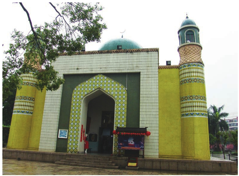

维吾尔族以伊斯兰教建筑成就最大,属于世界伊斯兰建筑体系,造型浑朴含韵,性格静穆沉思,其民居也与汉族民居有显著不同。清真寺建筑顶上往往高耸起“新月”饰,新疆喀什艾提卡尔清真寺也不例外。新月被认为是幸福、欢乐、新生的标志,或者是壮大中的新宗教的表示(见下图)。

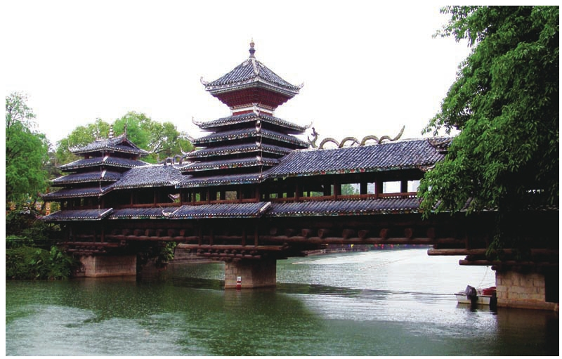

侗族建筑受汉族影响较大,以其特有的鼓楼和风雨桥闻名中外。侗乡逢河有桥,最能反映侗族人民高超建筑技艺的要数“风雨桥”。因桥上建有长廊式、可遮蔽风雨的桥屋而得名。通道两侧有栏杆,形如游廊。鼓楼是侗族地区聚居地的明显特征,凡侗族居住地区,村村寨寨都建有鼓楼,较大的侗寨,一个寨中可以见到数座鼓楼。这种建筑吸取了汉族古代建筑的精髓,又突破了塔楼的常规,下部呈方形,瓦檐呈多角形,飞檐重阁。各层檐角下画有龙、凤、鱼、蟹和虾等动物图案,楼顶为八角攒尖,宝葫芦顶上雕有鸬鹚或千年鹤,象征寨子吉祥平安。楼檐角突出翘起,给人以玲珑雅致,如飞似跃之感(见下图)。
贵州黎平侗族村寨风雨桥

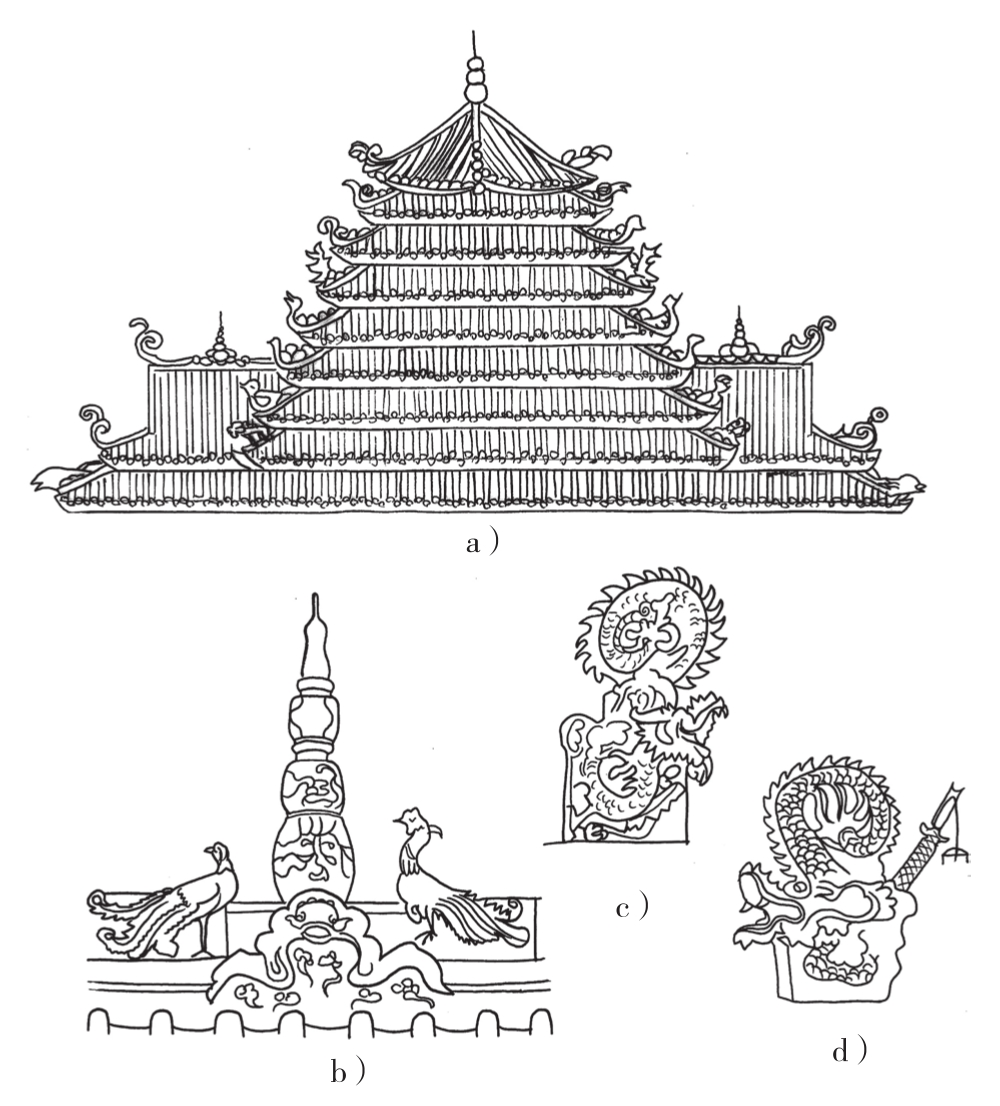

a)湖南通道县平阳乡田心寨马田鼓楼立面(清代) b)湖南南岳大庙脊刹 c)湖南长沙岳麓书院赫曦台鸱吻 d)湖南澧县文庙鸱吻(清代)
