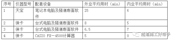

摘要     隧道施工中各种工序衔接紧凑,平行作业、交叉施工的工程很多,且洞内作业面狭小,如排风不畅,空气质量差,红外线测量仪器反射信号太弱,往往无法进行测量工作。测量工作在隧道开挖施工中非常重要,它控制着隧道开挖的平面、高程和断面几何尺寸,关系到隧道的贯通。为满足测量工作需要,需选择关键工序工作面污染小的时间,停止一些次要工序提前加大排风来满足测量工作条件。若测量工作占用时间过长,将直接影响工程进度和经济效益。如何及时、准确的提供测量成果,使用的仪器和方法便成了重要因素。花几十万买一台隧道断面仪,仅能用于隧道断面测量,投资太大,为节省投资可采用全站仪配隧道断面测量软件来完成。用全站仪进行外业数据采集后,再对采集的数据进行分析。数据分析可用台式、便携电脑,也可用可编程计算器进行。现将三数据分析方法列于表从表-1可以看出,采用可编程计算器进行分析,内外业用时最少,测量
摘要
工作对工程作业时间影响最小。本文将对这种方便、快捷的测量和计算方法进行分析与介绍。

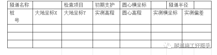

1.2数据采集:
1.2.1待测断面站点放样
可放出路中线、隧中线或距路中线任意宽度的点位,记录其地面高程、线路中线至待测断面站点的距离等。
1.2.2断面测量
仪器置于待测断面,(竖直度盘定天顶方向为度,顺时针注记)望远镜瞄准另一导线点或中线点定向后,转仪器正镜瞄准线路边线法线方向,也就是保证测量的竖直角读数,线路中线一侧为度,线路边线一侧为0-90度。记录仪器高、观测的竖直角、斜距。根据个人习惯,亦可记录水平距离和高差。如隧道内干扰大,可在仪器定向前,竖直度盘调至90度或270度,置水准尺于水准点上,读取塔尺读数来校核视线高。测量数据记录于表
1.3测量数据处理

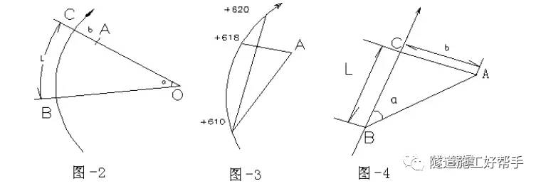

2.2.1圆曲线
在圆曲线上选任意点B,为起算里程,坐标反算分别求得,测站,起算点B,到圆心O的距离和方位半径计算曲线长L,B点里程加等于C点里程,测站至圆心的距离减半径等于测站至中线距离。测量参数见图所示。L由公式2—1求得。
L=πrα/180    (2-1)
式中L—弧长
r—半径
α—圆心夹角
2.2.2缓和曲线
在缓和曲线上求任意点的法线方向十分简单,但要求测站要对应那个桩号法线上的点,相当复杂。采用近似法,完全能满足测量精度要求。在测站前后的线路上各选一距离合适的点做为计算点,把两点当作直线看,按直线计算即可。测点见图—3所示。
2.2.3直线
在直线段上选任意点B作为起算点,已知直线段方位角,用坐标法反算求得BA方位角,通过两方位角之差α,和的距离解直角三角形可得BC距离L和的距离b。B点的桩号加等于测站点对应的桩号。测量参数图---4。
b=AB×Sinα         (2-2)
L= AB×Cosα        (2-2)
