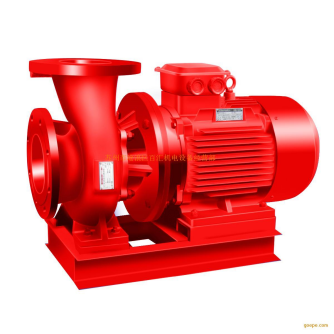

消防水泵的一般规定
1.消防水泵不应采用【双电机】和【双动力】驱动水泵。
2.单台消防水泵的额定流量介于【10】和【320L/S】范围之间。
3.消防水泵所配驱动器要满足流量和扬程性能曲线上【任何一点】所需功率的要求。
4.流量扬程曲线应为【无驼峰】、【无拐点】的光滑曲线。
5.零流量的压力不应小于设计的压力【120%】,不应大于设计压力的【140%】。
6.150%出流量时候,压力不应小于设计的大于【65%】。
7.泵轴密封方式和材料要满足【低】流量时运转要求。
8.同一泵组型号宜一致,工作泵不宜超过【3】台。

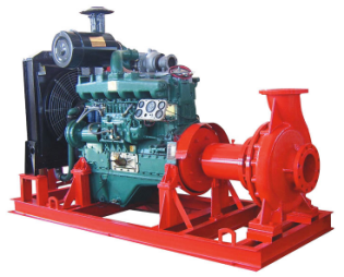

柴油消防水泵的总结
1.柴油消防水泵应采用【压缩点火型】柴油机。
2.柴油消防水泵具备连续工作的功能,试运行时间不低于【24】h。
3.柴油消防水泵的蓄电池应能保证柴油消防水泵随时【自动】启动。
4.柴油消防水泵的油箱油量根据火灾延续时间确定,但是最小有效容积按照【1.5】L/KW确定,箱内储存的燃料不应小于【50%】的储量。
