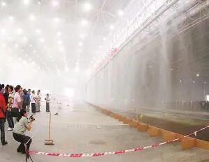

水幕系统是由开式洒水喷头或水幕喷头、雨淋报警阀组或感温雨淋阀,以及水流报警装置(水流指示器或压力开关)等组成,用于挡烟阻火和冷却分隔物的喷水系统,分为防火分隔水幕系统和防护冷却水幕系统。今天我们一起来学习水幕系统的相关知识点。

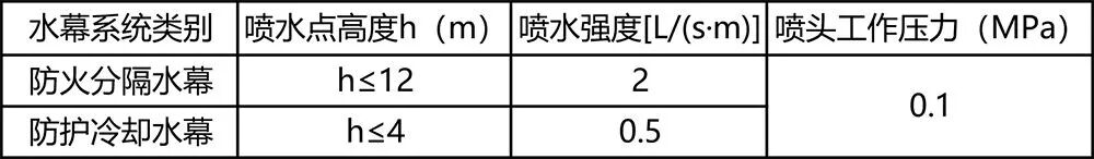

1.基本参数
注:1)防护冷却水幕的喷水点高度每增加1m,喷水强度应增加0.1L/(s·m),但超过9m时喷水强度仍采用1.0L/(s·m)。
2)系统持续喷水时间不应小于系统设置部位的耐火极限要求。防火分隔水幕用于替代防火墙,其持续喷水时间不应小于该防火墙的耐火极限。防护冷却水幕用于补足被保护对象耐火隔热性的情形,其持续喷水时间不应小于被防护部位耐火隔热性的要求。
