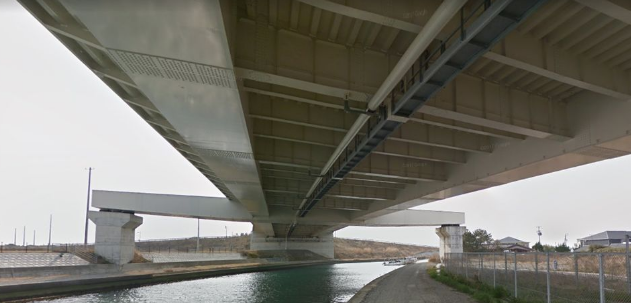

一、薄壁扁平钢箱梁构造 1、总体布置 薄壁扁平钢箱梁(梁高与桥宽之比很小)是由顶板、底板、横隔板和纵隔板等板件通过全焊接的方式连接而成,扁平钢箱梁的顶底板通过横隔板及纵隔板等横纵向联结杆件联成整体受力体系。箱梁的顶板通常按桥面横坡要求设置,底板多采用平底板的构造形式。 2、顶底板构造 钢箱梁顶底板由均面板及纵肋组成,由于顶底板的宽度与板厚之比(宽厚比)较大,设置纵肋的主要目的是防止顶底板在弯曲压应力或者制作、运输、安装架设中不可预料的压应力作用下的局部失稳。

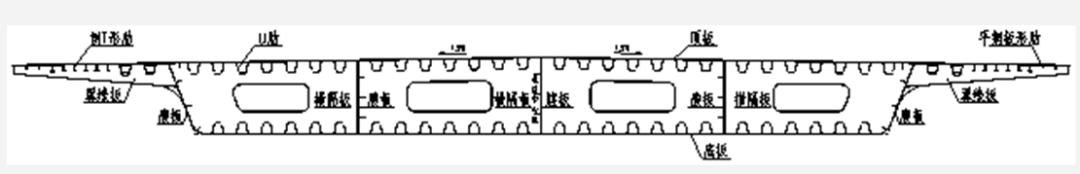

一、薄壁扁平钢箱梁构造
1、总体布置
2、顶底板构造
钢箱梁顶底板由均面板及纵肋组成,由于顶底板的宽度与板厚之比(宽厚比)较大,设置纵肋的主要目的是防止顶底板在弯曲压应力或者制作、运输、安装架设中不可预料的压应力作用下的局部失稳。另外对钢箱梁顶板而言,设置纵肋可将单桥面板变为正交异形板,大大增加桥面板的抵抗能力,使桥面承受的竖向荷载有效地传递到横隔板及腹板上。

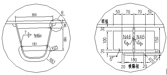

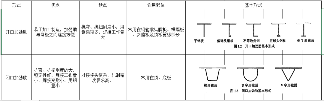

纵肋的主要形式有开口加劲肋与闭口加劲肋两种,两者的区别如下:
由上表可知,顶底板的纵肋主要用闭口加劲肋,但翼缘顶板加劲肋也可采用开口加劲肋。一般的闭口加劲肋采用U肋,间距一般为600mm左右,开口加劲肋采用平钢板或倒T形截面,间距一般为300mm左右。
3、纵隔板构造
纵隔板,即钢箱梁腹板,有斜腹板与直腹板两种形式。单箱多室钢箱梁中,外侧腹板一般为斜腹板,其与顶底板共同构成单箱截面,箱梁内部多采用直腹板,将箱梁分为多室。
在弯矩和剪力作用下,纵隔板同时存在弯曲应力和剪应力,为防止腹板在弯曲压应力作用下的弯曲失稳,在纵隔板上设有纵向加劲肋,纵向加劲肋一般采用平钢板截面,竖向间距500mm左右;为防止腹板在剪应力作用下的剪切失稳,在纵隔板上设有竖向加劲肋,竖向加劲肋一般采用倒T形截面,纵向间距2m左右。纵向加劲肋纵向连续,在横隔板与竖向加劲肋处穿孔而过,竖向加劲肋与顶底板不相连,距离50mm左右。

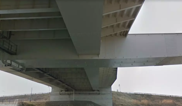

在钢箱梁桥中,由于活载的偏心加载作用以及轮载直接作用在箱梁的顶板上,使得箱梁断面发生畸变和横向弯曲变形,为了减少钢箱梁的这种变形,增加整体刚度,防止过大的局部应力,需要在箱梁的支点处和跨间设置横隔板。
横隔板分为中间横隔板和支点横隔板,支点横隔板除了上述作用外,还将承受支座处的局部荷载,起到分散支座反力的作用。
4.1中间横隔板
中间横隔板被腹板断开,每个箱室一块隔板,与顶底板及腹板焊接。横隔板纵向间距一般2m左右,与纵隔板竖向加劲肋交替布置。每块横隔板中间都设有进人洞,进人洞的洞口边缘设有一块加劲板,宽度100-200mm左右。
4.2支点横隔板
支点处的横隔板比中间横隔板厚,具体厚度及横隔板数量由计算确定,一般2-3块,间距400-800mm左右。支点横隔板横向在两块斜腹板之间连续,将直腹板断开并焊接在支点横隔板上。支点横隔板与顶底板共同组成支点横梁,进行计算,计算时顶底板有效宽度由《道桥示方书》确定。支点横隔板上一般不设进人洞,但须设置水平加劲肋及竖向加劲肋以防止弯曲失稳与剪切失稳。

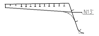

5、悬臂翼缘构造
悬臂翼缘顶板处设置纵向加劲肋,在悬臂最外侧横向1m宽度左右,加劲肋形式多为平钢板截面(不受汽车活载),其它宽度范围内,加劲肋多为倒T形截面或U肋。翼缘横隔板与主梁横隔板对应设置,厚度翼板与主梁横隔板相同或略薄,翼缘底板仅设在有横隔板的位置,宽度200-300mm左右,底板之间用装饰板焊接成整体。

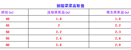

拟定合适的梁高:边中跨比合理(0.8)的连续钢箱梁梁高一般为跨度的1/22-1/24,两孔或者多孔等跨连续钢箱梁的梁高一般为跨度的1/21-1/23,一孔简支的钢箱梁的梁高一般为跨度的1/20-1/22,大跨度钢箱梁节省用钢量可以采用变高设计,中等70m以下可以采用制造便利的等高设计。
钢箱梁的顶板应力由第一体系+第二体系组成,不同桥跨的钢箱梁,第一体系由梁高确定,第二体系由隔板间距与加劲肋的形式确定,与梁高没有关系。钢箱梁的控制应力是确定的,跨度增加需要梁高来适应以控制第一体系,第二体系应力数值是确定的,因此梁高只与孔跨有关。

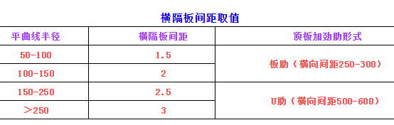

确定顶底板纵向加劲肋形式,根据加劲肋形式确定隔板间距:根据梁高箱式宽度确定隔板类型,保证隔板刚度与第二体系的受力,同时照顾好顶底板受压加劲肋的加劲效果,横隔板间距的确定需兼顾考虑翼缘挑梁的受力。

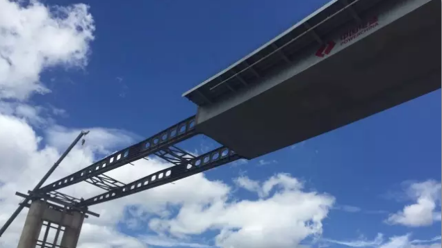

钢箱梁节段划分:节段是根据运输条件和主梁弯矩图来划分的,陆运:运输节段最大重量不超过80t,宽度不超过3.5m,运输总高度不超过4.5m(运输车一般高1.2m,较矮的0.8m),长度方向不超过16m。一般梁段长度不应超过15米。在正负弯矩最大处的梁段长度应尽可能的大。

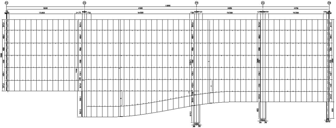

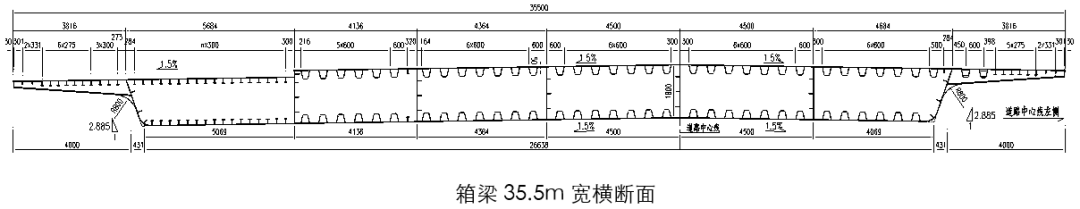

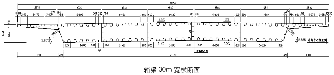

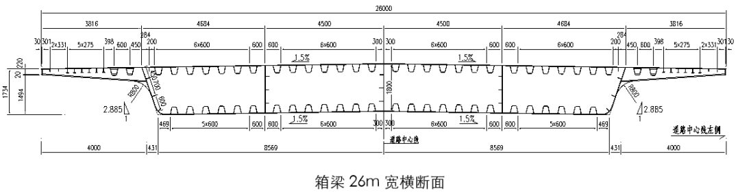

钢箱梁结构,桥跨布置为(28.5+41+24.25+24.25)。本桥为变截面,桥面标准宽度26m,变截面中,最大宽度35.5m,最小宽度30m,按双向六车道设计。采用单箱多室截面,梁高1800mm,箱梁顶板厚度取16mm,底板及腹板厚度采用14mm,横隔板的纵向布置间距为2m,顶板纵肋采用U肋、I肋及板肋,U肋间距600mm,I肋间距不超过300mm,板肋仅用于翼缘板外边缘,钢材材质为Q345qC。标准截面处箱梁横向设双支座,支座中心距10.5m;变截面处,箱梁横向设三支座,支座间距详见支座布置图。
桥面铺装层采用8cmC50钢纤维混凝土,5cm SBS改性沥青混凝土AC-16C及4cm SBS改性沥青马蹄脂碎石混合料SMA-13(掺0.25%聚酯纤维),桥面铺装层总厚度为17cm,采用钢结构防撞护栏。
本桥平面分别位于直线上,纵断面分别位于-0.3%的纵坡和R=4000m的竖曲线上。

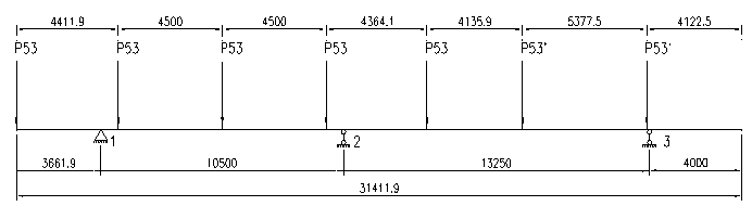

箱梁桥面板布置图如下:
传力路径:桥面板—纵肋—横隔板—腹板—支点横梁—支座。

1、纵向计算
1.1第一体系应力(主梁体系)
钢箱梁沿纵向整体受力,其受力特性为连续梁特性,跨中正弯矩最大,支座负弯矩最大。因此利用桥梁建立纵向单梁模型,计算箱梁上下缘的最大拉应力及最大压应力。
1.2第二体系应力(桥面体系)

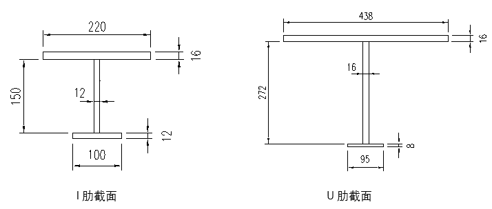

钢桥面板作为桥面系直接承受车轮荷载作用,因此由纵肋和顶板组成结构系,把桥面上的荷载传递到横隔板上。针对这一体系,把横隔板间的单根纵肋及一定宽度的桥面板作为整体(工字型截面),将横隔板作为支撑,计算其在外荷载作用下的应力,桥面板宽度根据《道桥示方书》确定。因为纵肋是穿过横隔板保持连续,因此纵肋具有连续梁特性。本桥中,横隔板间距为2m,因此,将纵肋及桥面当做跨度为2m的简支梁计算,可得到桥面的最大压应力;将纵肋及桥面当做跨度为2m的连续梁计算,可得到桥面的最大拉应力。
本桥中承受汽车荷载的纵肋就有U肋,又有I肋,因此需分别计算两者,取其中应力的最大值。U肋可以将两腹板合在一起,也简化为工字型截面。

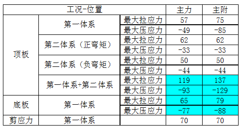

顶板既受第一体系应力,又受第二体系应力,因此顶面总应力应将两者的最大应力对应叠加(拉+拉,压+压);底板仅受第一体系应力,所以纵向单梁模型中的应力即为底板的实际应力。
应力叠加过程如下表所示。

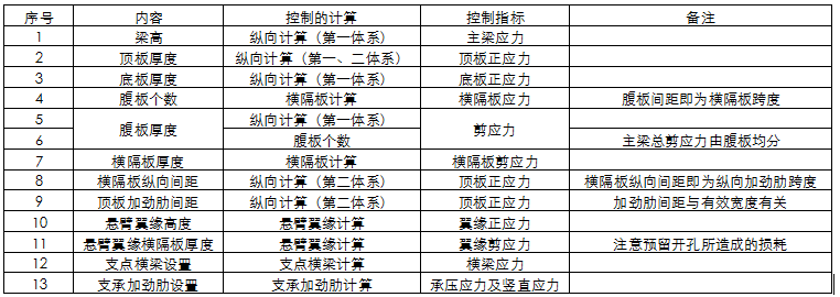

据纵向正应力计算结果,可判断梁高、顶底板厚度是否合适,根据纵向剪应力结果,可判断腹板厚度及腹板个数是否合适。

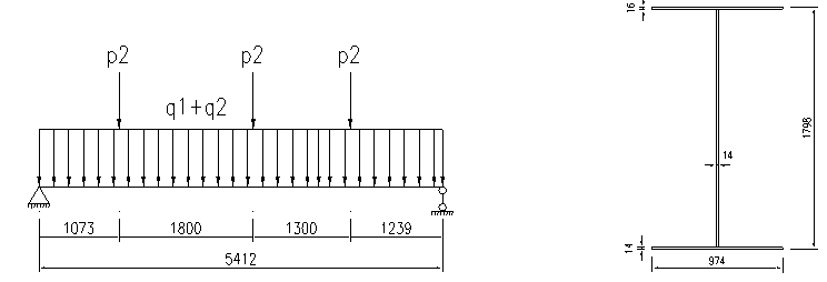

2.1普通横隔板计算

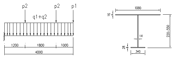

普通位置横隔板承受纵肋传递过来的力,再传递到两侧腹板上,横隔板横向受弯,可简化为两端简支于腹板的简支梁计算,直接承受车辆荷载,截面为工字型截面,顶底板宽度按《道桥示方书》计算。注意车辆荷载要按最不利位置加载。
图片图中,q1+q2为自重+二恒,p2为车辆荷载的车轮作用点。
根据正应力大小可判断横隔板间距是否合适(横隔板间距影响顶底板有效宽度);根据剪应力大小可判断横隔板厚度是否合适。

根据支点横梁正应力大小可判断横梁腹板(即横隔板)间距、顶底板厚度是否合适(在支点处顶底板会加厚),根据支点横梁剪应力可判断横梁腹板厚度及横梁腹板个数是否合适。
1.3悬臂翼缘计算
悬臂横隔板横向受弯,简化为一端固结于主梁腹板的悬臂梁计算其弯曲应力,计算截面取一工字型截面,顶板按《道桥示方书》计算其有效宽度。
根据正应力可判断底板宽度及厚度是否合适,根据剪应力判断横隔板厚度是否合适。注意翼缘横隔板被纵肋削弱的部分很大,剪应力不应过高。

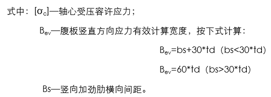

3、支承加劲肋计算

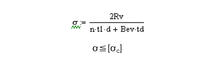

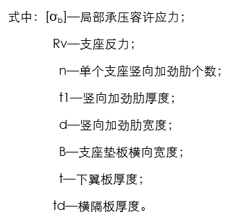

钢箱梁在支承处应设置成对的竖向加劲肋。支承加劲肋直接承受支座反力的作用,不仅需要验算支承垫板处腹板和加劲肋的直接承压应力,而且必须计算腹板和加劲肋中的竖向应力。
3.1支点处承压应力计算
3.2竖直方向应力计算

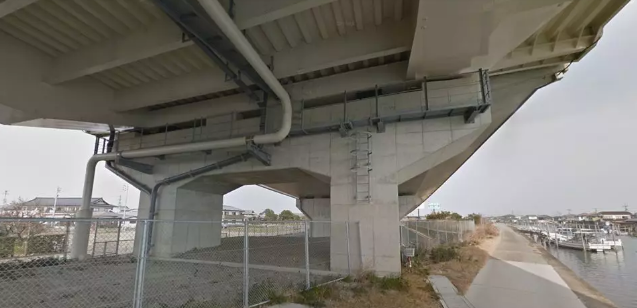

2、支承加劲肋的布置
支承加劲肋的布置不仅与计算有关,同时也与支座的螺栓位置有关,在考虑支承加劲肋的横向间距时,应注意不要与支座的螺栓位置冲突
