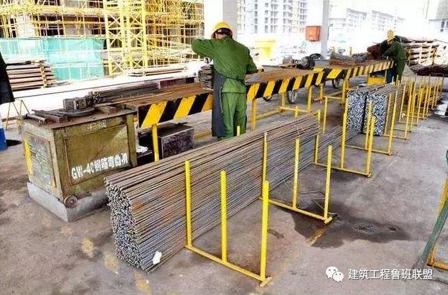

冷拉或调直过程中除锈
将表面油渍、漆污、锈皮、鳞锈等清除干净,对于1级钢筋,为了能在冷拉调直的同时除去锈皮,可在规范允许范围内适当加大冷拉率。

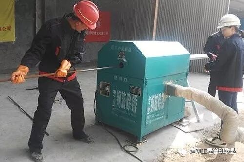

机械除锈机除锈
机械除锈机除锈在目前比较常用,除锈效率高,而且比较稳定,操作简单,除过锈的钢筋没有划痕,而且有环保装置不污染环境。

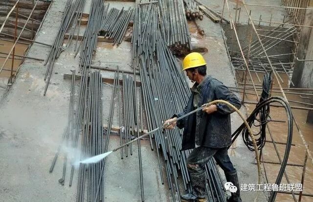

喷砂除锈分为干喷砂除锈和水喷砂除锈,主要以颗粒喷射冲蚀作用以达到表面清洁。这这种方法适用于大量除锈工作,能较为彻底地清除金属表面所有的杂质,如氧化皮、锈蚀和旧漆膜,除锈效率高,除锈质量好。

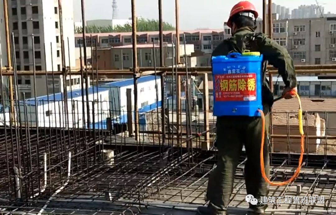

酸洗除锈
酸洗除锈,利用酸洗液中的酸与金属氧化物进行化学反应,使金属氧化物溶解转变成氯化铁或者硫酸铁,酸洗除锈后一定要大量清水清洗并钝化处理。

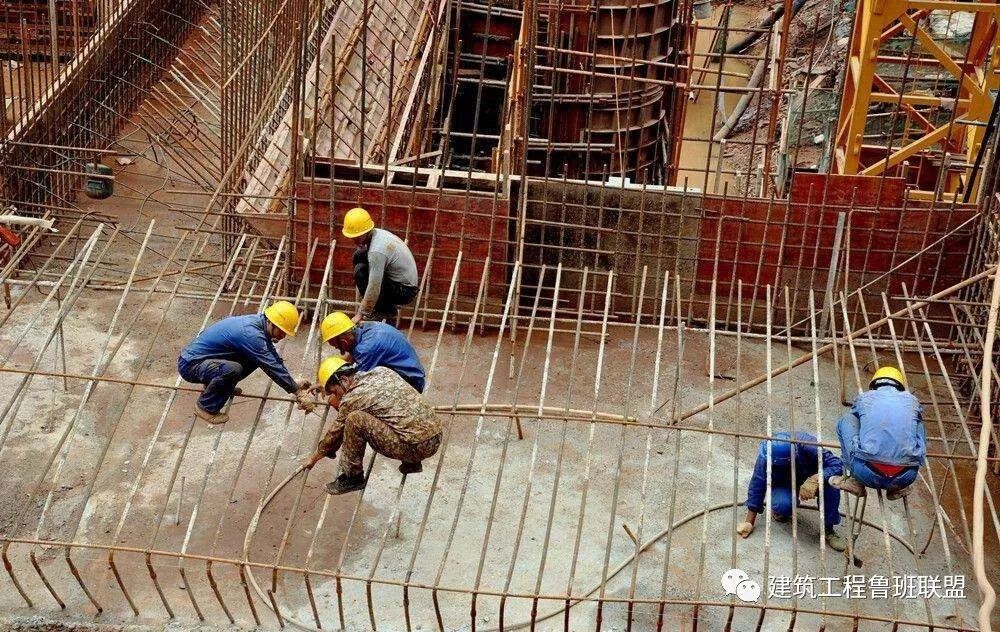

手工除锈
手工除锈的工具有刮刀、钢丝刷、砂布、榔头、铲刀等,一般厚的锈斑用榔头敲松再用铲刀铲除。优点是操作方便、灵活,成本低,缺点是劳动强度大,除锈效率低。
