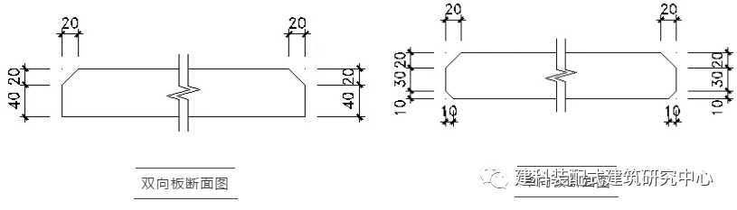

2 单双向板构造
叠合板侧边上侧宜做成45度倒角,为了避免后浇混凝土转角部位应力集中(密拼板应做上倒角,以保证拼缝处钢筋保护层厚度)。单向板下部做成倒角是为了便于接缝处理,如采取吊顶,单向板下部倒角可以不做。
