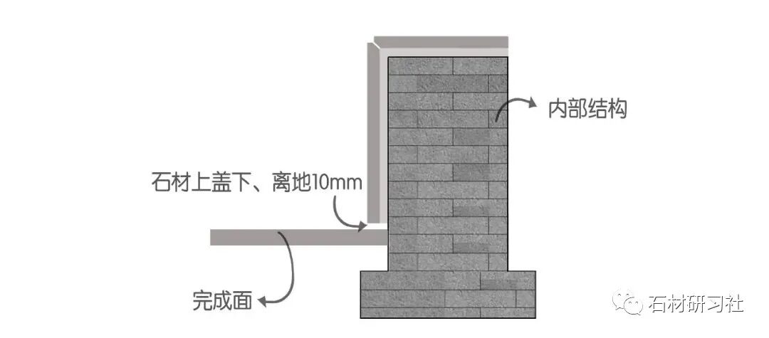

①地面与立面石材墙:
▼立面石材应覆盖地面石材以保证后期不会出现露缝露浆问题,且立面石材离地10mm以减轻后期石材污染现象。(PS:如石材尺寸较大、厚度>30则不适合此类处理方式。)

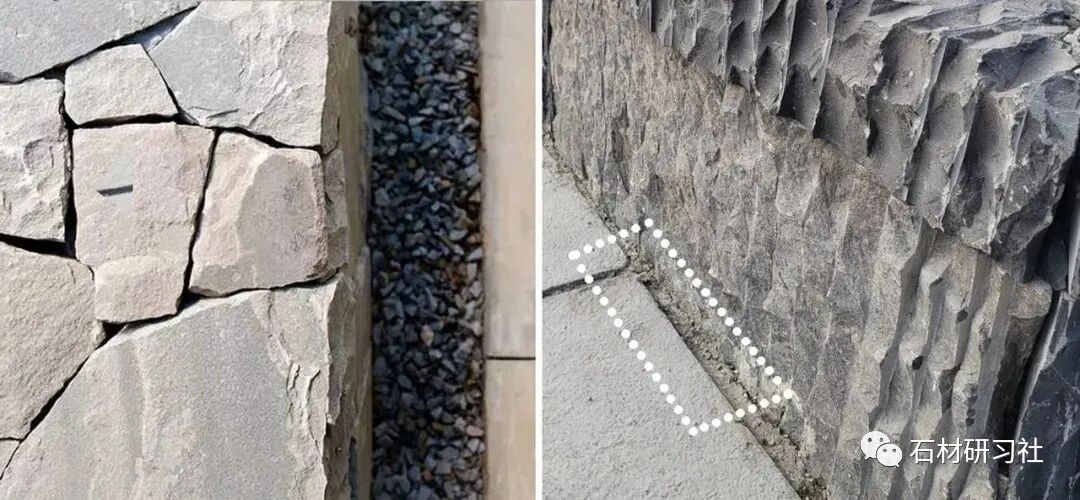

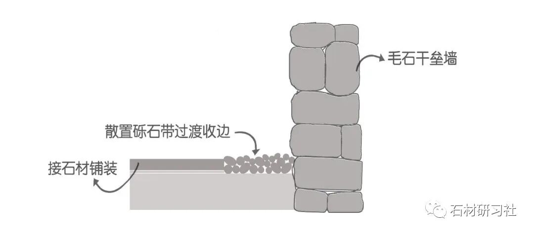

② 地面石材与粗糙石材或干垒墙立面:
▼粗糙石材墙面或干垒墙立面最好与绿化带相接,如必须要直接与地面石材铺装相接时,建议使用砾石或其它颗粒状石料带过渡性收边后再接石材铺装。因为粗糙的石材墙面或干垒墙面不易与地面石材完全咬合,容易漏缝漏浆,特别是在异形铺装区域。

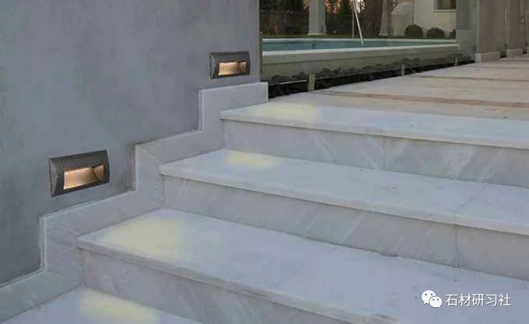

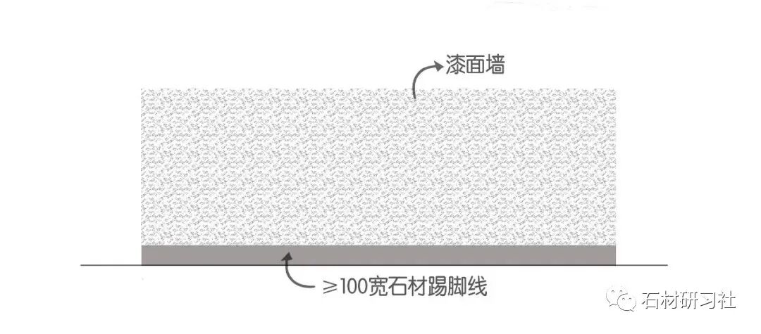

③地面与漆面墙:
▼加石材踢脚线防止雨水污染及返潮问题。

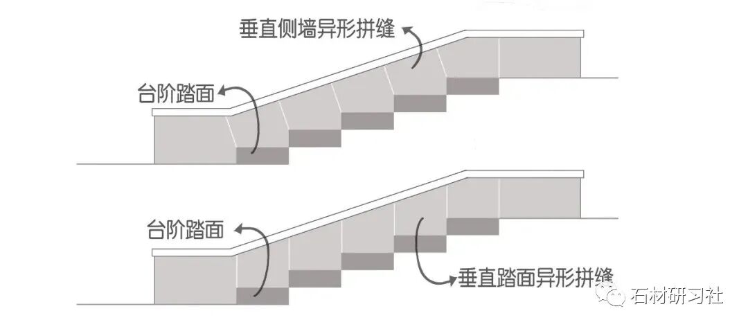

④台阶与侧立面 :
▼台阶踏面与侧面墙相接时,墙面石材应垂直于墙顶部或垂直于踏面,并尽量与踏面对缝处理,若侧面为景墙时应采用第二种方式。

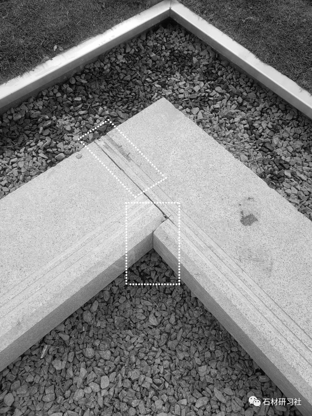

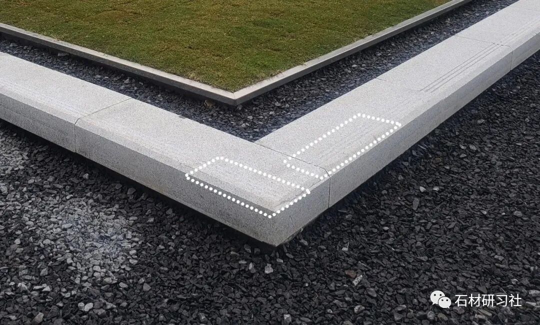

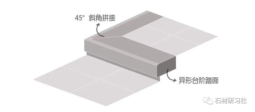

⑤台阶转角 :
▼如台阶的踏面或踢面为异形石材时,转角应45°斜角拼接。
▼垂直相接时台阶的防滑带在转角时无法相接。
▼台阶倒角处在垂直相碰时无法完全契合,效果差。

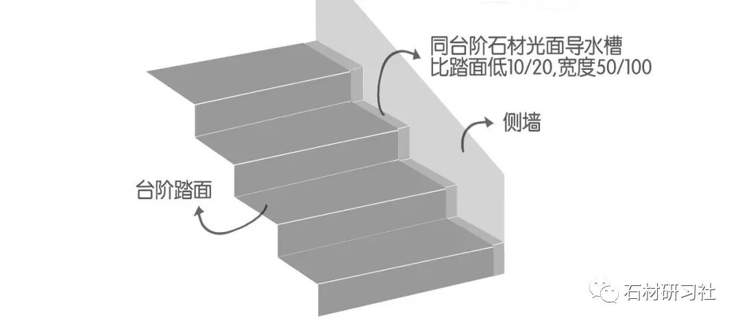

⑥台阶两端排水石材细节:
▼此类情况多出现在台阶级数多且两端都有花池或矮墙的地方,这种情况一般需要在台阶踏面与侧面矮墙之间增加光面石材导水槽。以保证雨水能尽快排走减少墙面污染。
