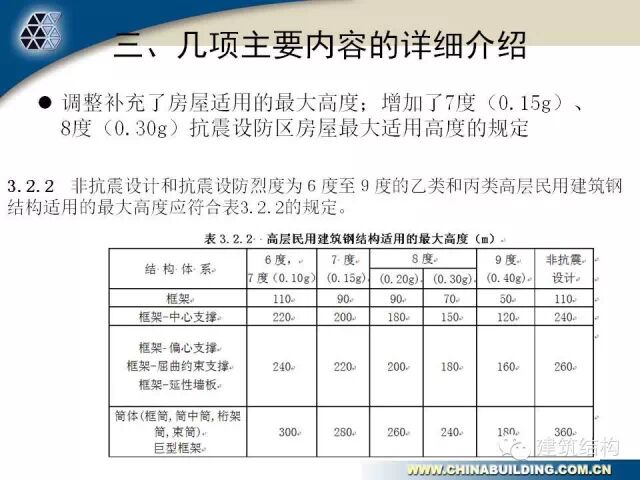

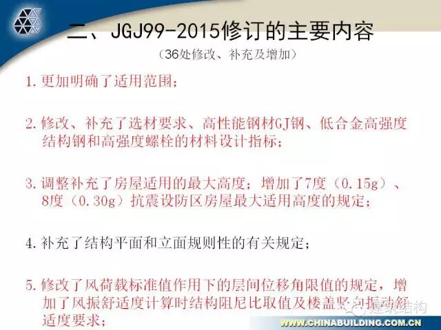

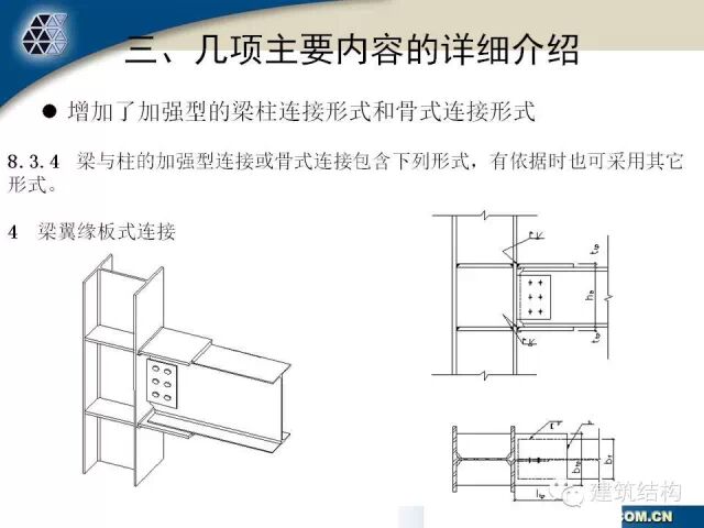

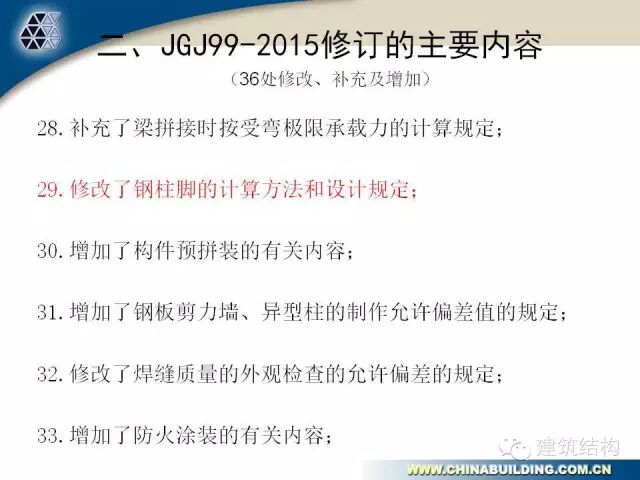

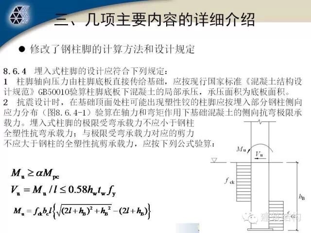

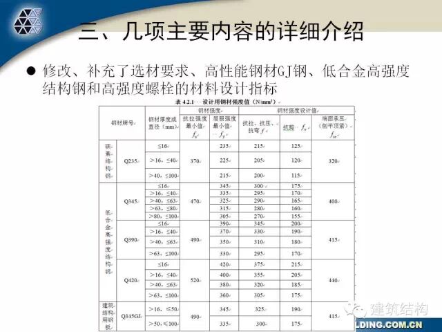

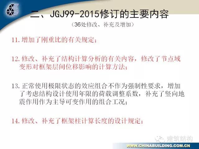

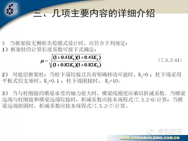

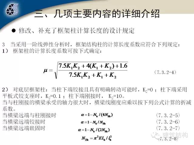

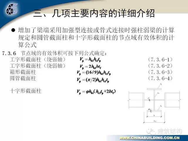

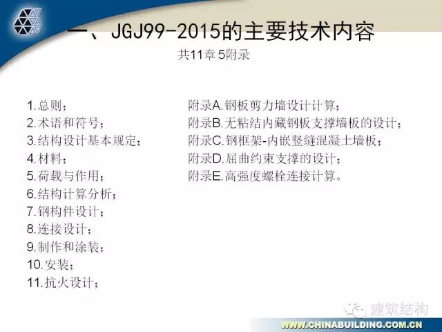

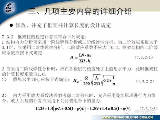

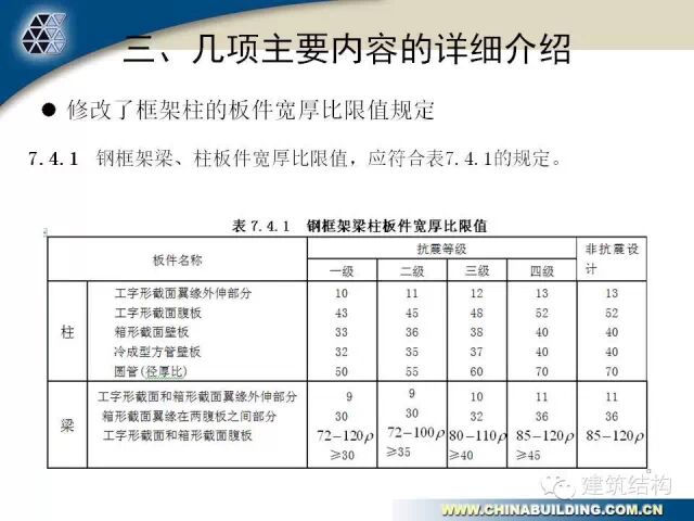

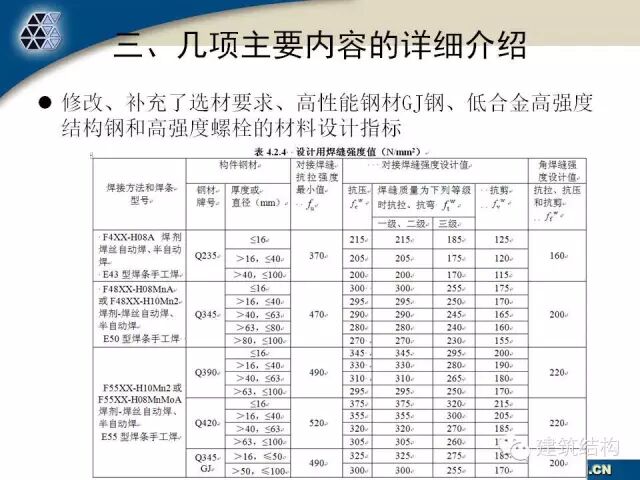

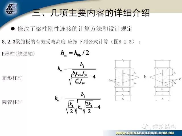

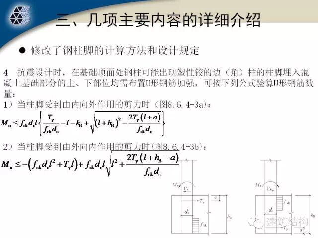

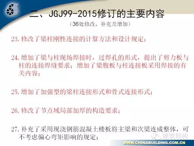

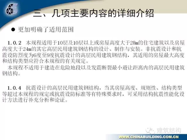

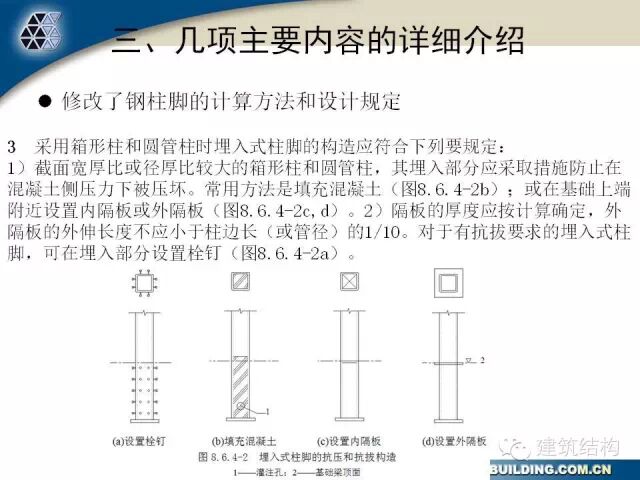

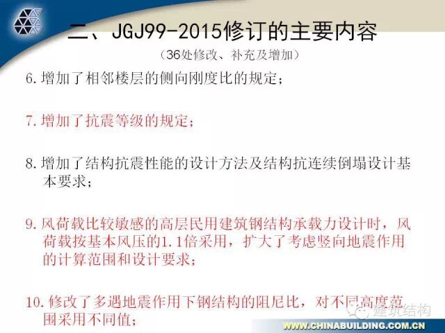

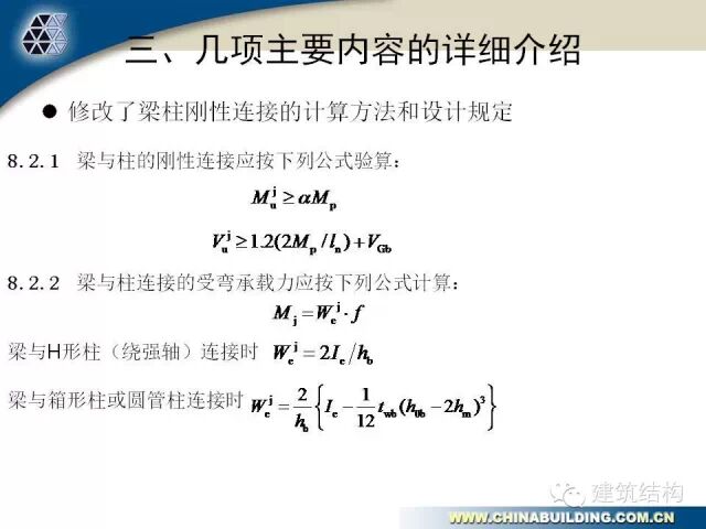

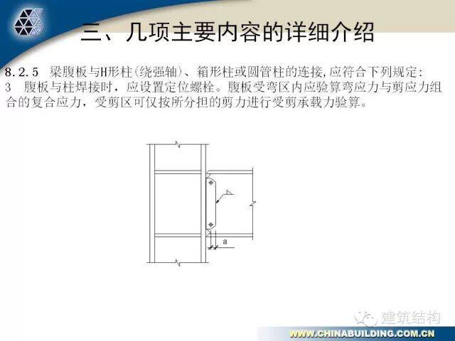

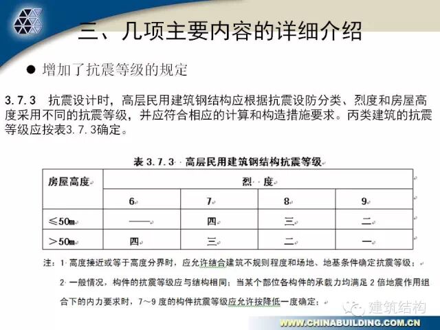

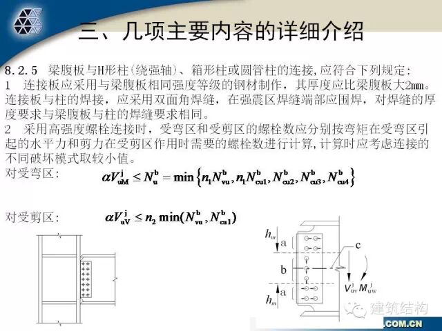

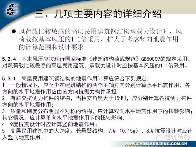

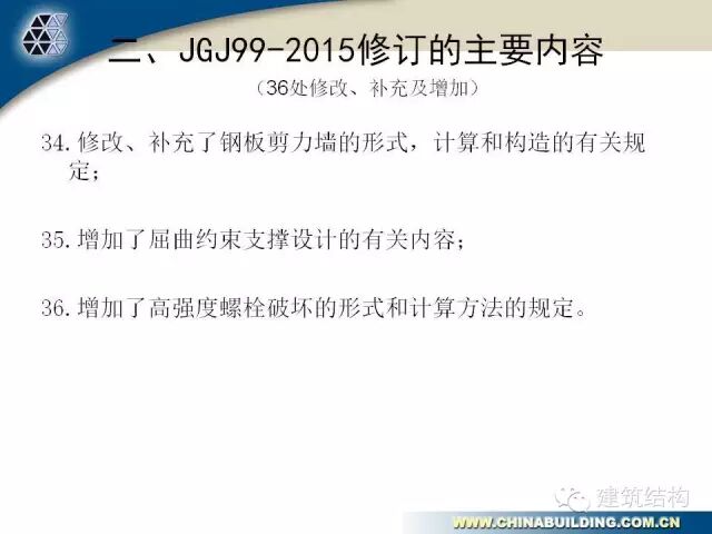

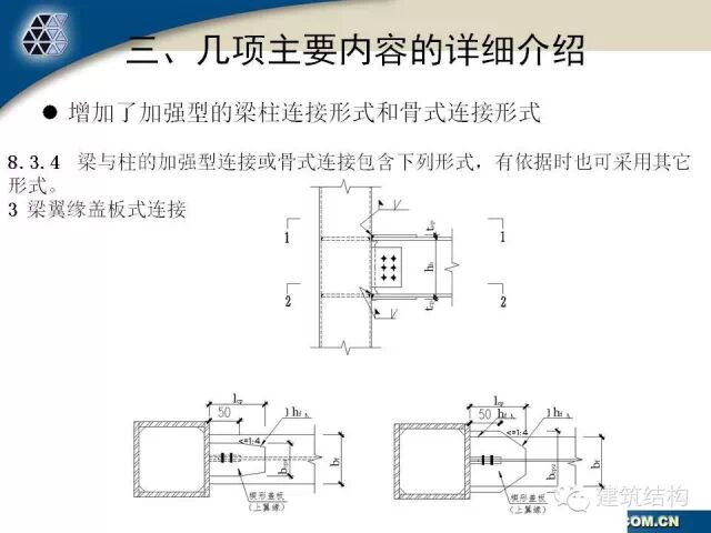

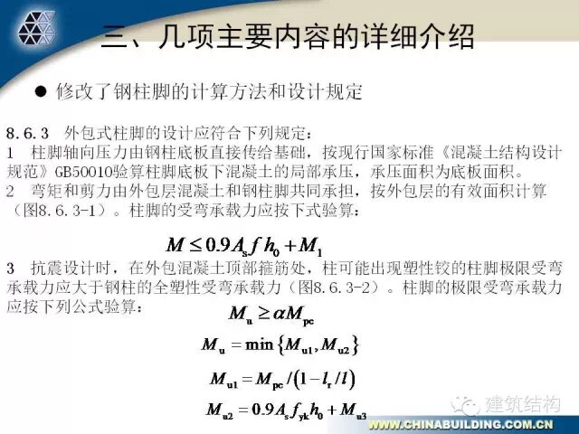

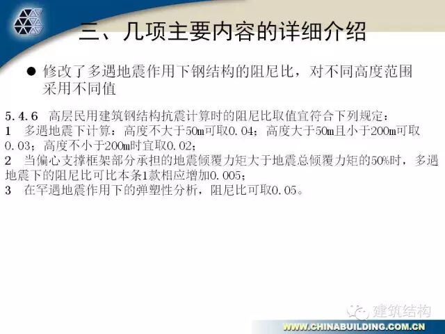

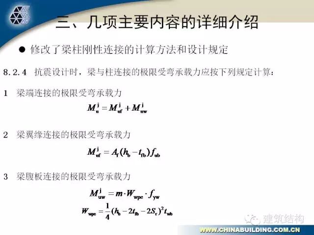

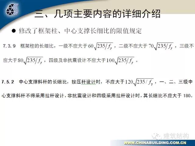

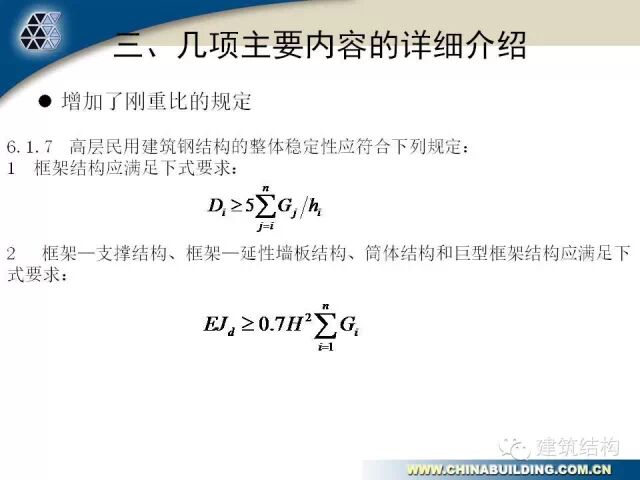

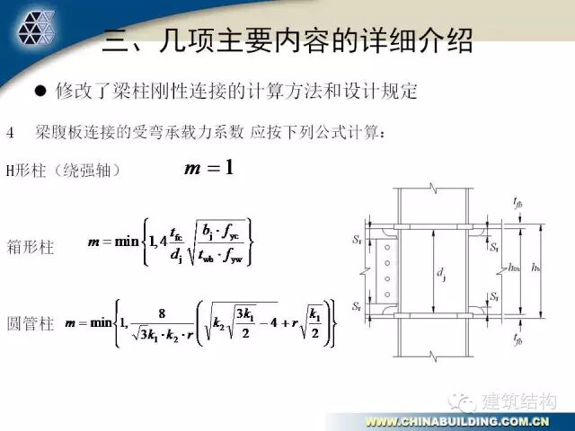

本文为郁银泉于4月23日在杭州举办的第五届全国建筑结构技术交流大会上所做的精彩演讲,2015全新《高层民用建筑钢结构技术规程》主要修订内容详解 。 作者:郁银泉(中国建筑标准设计研究院 副院长、总工程师,全国工程勘察设计大师)
