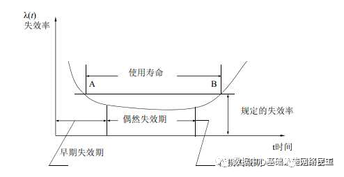

浴盆曲线
实践证明大多数设备的故障率是时间的函数,典型故障曲线称之为浴盆曲线(Bathtub curve)。曲线的形状呈两头高,中间低,具有明显的阶段性,可划分为三个阶段:早期故障期,偶然故障期,严重故障期。浴盆曲线是指产品从投入到报废为止的整个寿命周期内,其可靠性的变化呈现一定的规律。如果取产品的失效率作为产品的可靠性特征值,它是以使用时间为横坐标,以失效率为纵坐标的一条曲线。因该曲线两头高,中间低,有些像浴盆,所以称为“浴盆曲线”。失效率随使用时间变化分为三个阶段:早期失效期、偶然失效期和耗损失效期。

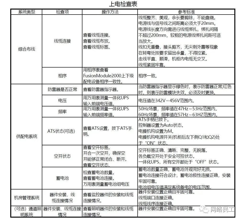

2.1、上电调试
关注点:
检查新设备或系统是能否正常上电启动;检查扩容后、改造后的设备或系统是否能正常上电启动,验证设计的合理性。
检查修复后的设备或系统能否正常上电启动,检查设备故障和隐患的处理情况。
初始调试配置参数对设备或者系统的稳定运行至关重要,参数更改不当,将造成系统无法正常工作,严重的甚至损坏系统。

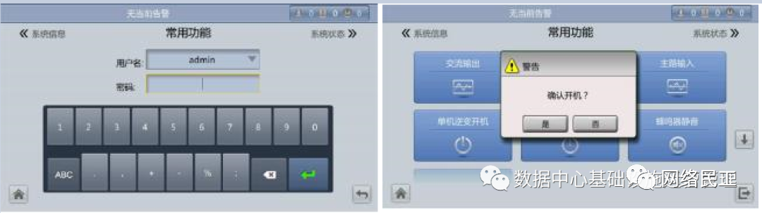

一体化UPS场景上电调测
基本原则:
1. 双路输入或双路供电时,建议先给A路上电,再给B路上电。
2. 给一体化UPS上电,然后给照明、空调上电,再然后给机房管理系统上电,最后给IT负载上电。
基本流程:
1. 上电前检查
2. 系统上电调试

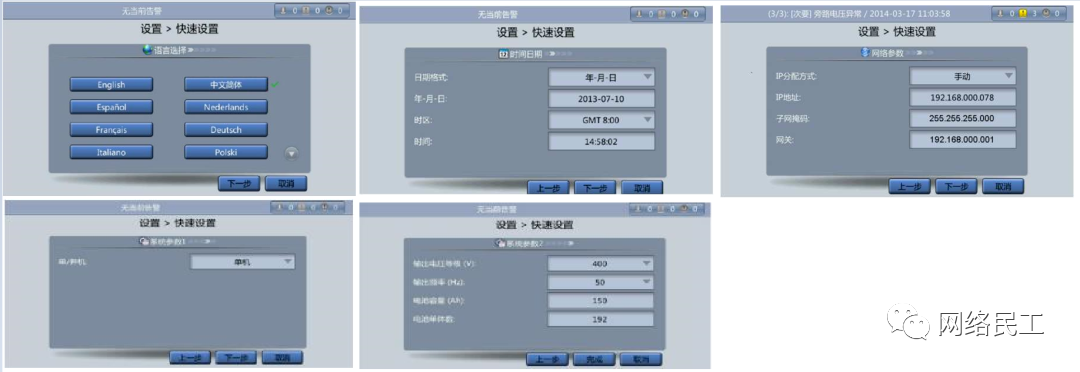

操作步骤
步骤1 合上模块外一体化UPS 前端电源输入市电空开,给一体化UPS 柜上电,一体化UPS柜上方电源指示灯点亮,上电正常。
步骤2 闭合一体化UPS 输入空开QF1,等待约2~3 分钟, MDU 显示屏启动。设置语言、时间、网络参数、系统参数(单并机、电压频率、电池容量、单体数量)。
步骤3 确认系统旁路输入正常,系统由旁路供电,在监控显示模块中查看系统运行状态图,确认系统是否已经由旁路供电。步骤2 闭合一体化UPS 输入空开QF1,等待约2~3分钟, MDU显示屏启动。
步骤4 开启逆变器。
步骤5 逆变器开启后,一体化UPS 由逆变供电, MDU 中“旁路供电”告警消失,查看系统运行状态图确认系统是否由主路逆变供电。
步骤6 核对实际电池容量与单体数和监控界面中设置的值是否一致,用万用表测试负电池组电压绝对值与正电池组电压之和大于一定值( 2×电池单体数),用以检测电池组连接是否正常。
步骤7 确认电池组已连接好后,闭合电池组输入空开。
步骤8 (可选)闭合一体化UPS 照明输出空开,查看交流执行器“ PWR”指示灯是否亮起。给照明上电。
步骤9 合上一体化UPS 柜空调空开,给空调上电。
步骤10 依次闭合一体化UPS IT 输出空开,为对应设备上电。
步骤11 检查监控部分是否上电正常。

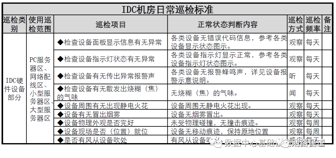

例行维护
关注点:
检查设备的部件完整性、清洁度和老化程度。
记录设备日常运行过程中参数、告警、日志和状态,及时更新形成动态SCP,后期进行评估。
通过操作检查设备的功能、部件运行情况。
定期进行设备外、内部的清理。
检查设备、系统及外部环境是否存在隐患。
工作安排:
涉及人员:运维值班员、运维值班班长、专业工程师、运维技术经理、设备商工程师。
人员职能:由运维技术经理编写或者设备商提供MOP,专业工程师或设备商工程师根据MOP进行周期性的维护、养护工作;由运维值班班长制定例行维护人员计划,运维值班员按照计划进行例行维护巡检;由运维值班班长刷新SCP数据中心,并形成周期性评估报告。

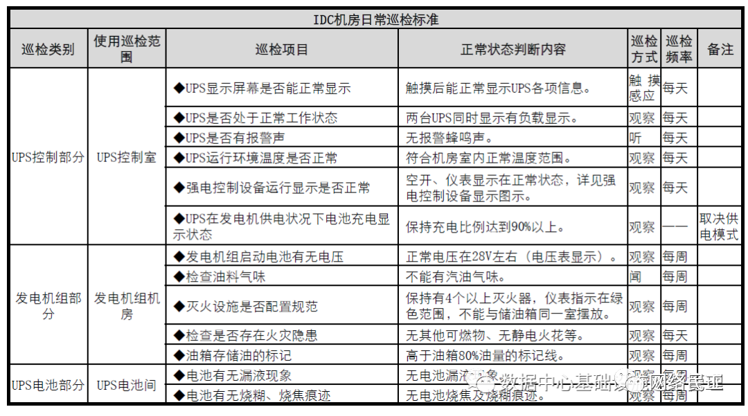

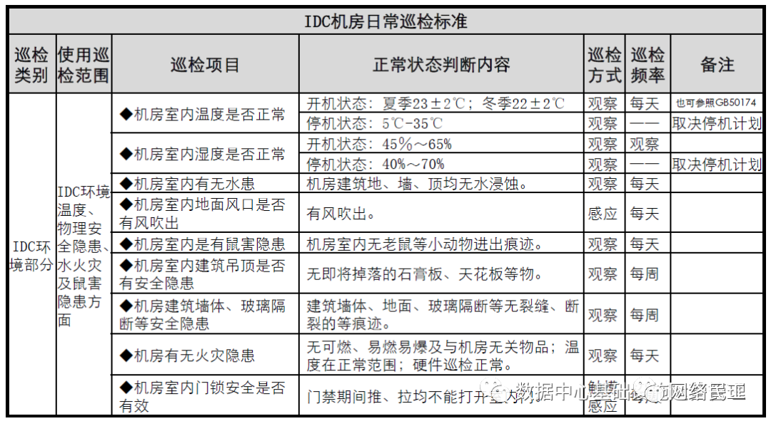

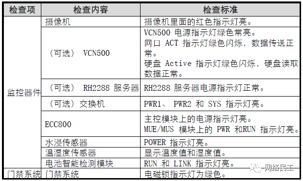

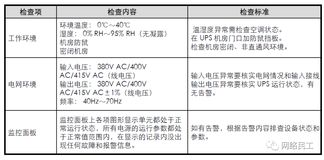

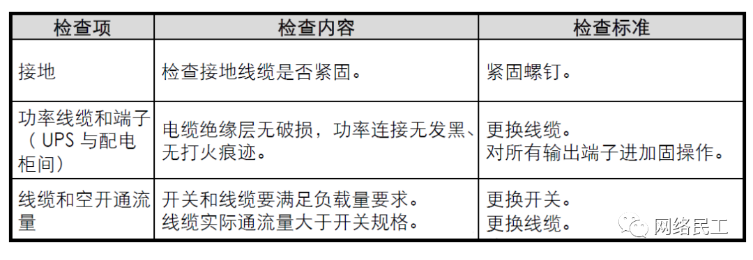

日常巡检表

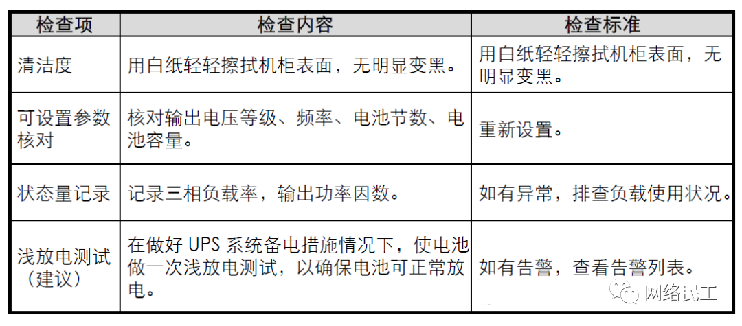

供配电系统例行维护(一体化UPS 场景)- 月度维护
供配电系统例行维护(一体化UPS 场景)- 季度维护
供配电系统例行维护(一体化UPS 场景)- 年度维护

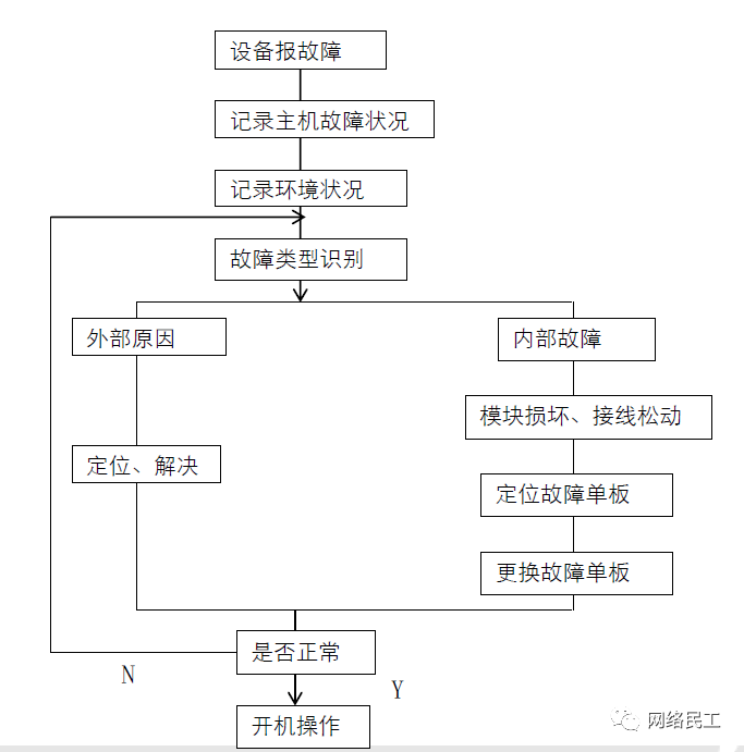

故障处理
关注点:
故障应急预案,执行冗余方案尽快恢复业务或保证业务不中断。
故障清除处理,根除故障并行政讨论小组研讨根源问题,并形成解决方案(如扩容、改造、优化等)。
工作安排:
涉及人员:专业工程师(配电等专业)、运维技术经理、设备商工程师。
人员职能:根据运维技术经理和设备工程师编制EOP,并在故障发生期间由专业工程师或者设备商工程师按照EOP进行故障应急预案操作。后期根据SOP进行设备系统故障清除处理。

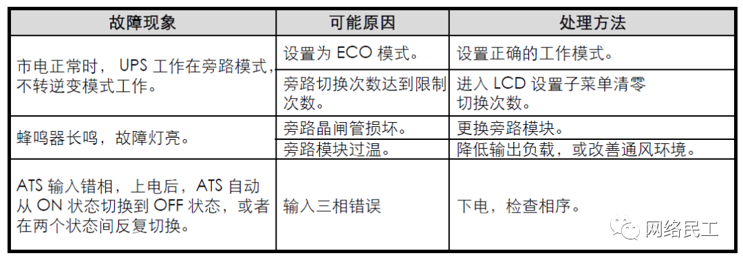

常见故障处理(一体化UPS 场景)

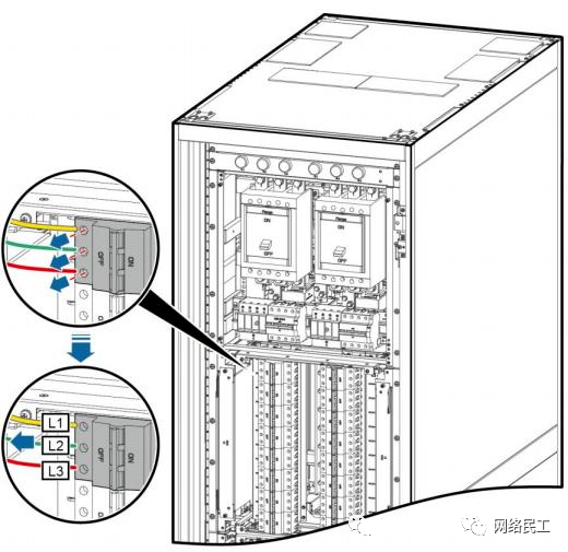

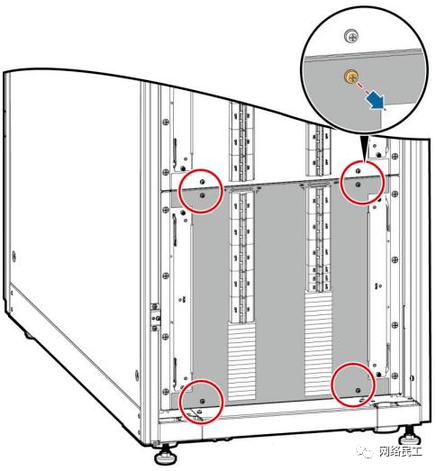

更换一体化配电柜&精密配电柜MCB
操作步骤
步骤1 打开配电柜前门,将配电柜输入、输出开关切换到OFF 状态,且上下级开关也断开。
步骤2 拆卸配电柜面板上的螺钉保留好备用,并取下面板。
步骤3 拆卸MCB 左右两端的线缆,如图所示。更换一体化配电柜&精密配电柜MCB
拆卸面板
拆卸线缆
步骤4 用一字螺丝刀将MCB 黑色卡扣件向外拨动,如图所示,然后将MCB 沿配电柜内侧方向拆卸。
步骤5 将新的MCB 装上。
步骤6 连接线缆。MCB 线缆推荐接线孔位如所示。
步骤7 将面板重新装回配电柜。
结束。
