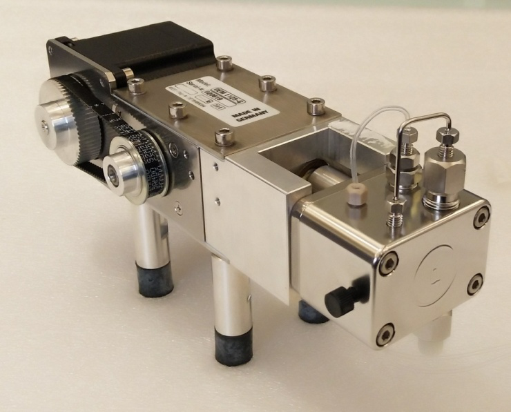

输液泵是高效液相色谱仪器(HPLC)中一个重要的模块,为整个液相系统提供精确和稳定的流动相。现如今应用于HPLC的输液泵基本都属于往复活塞泵,其中可以运行梯度方法的主要分为四元低压泵和二元高压泵。下面小编就简单介绍一下这两种泵的区别。

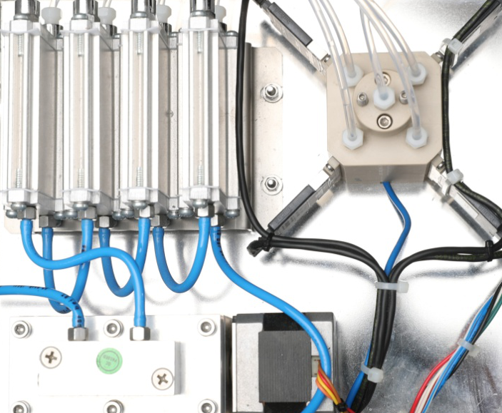

在线脱气模块和比例阀

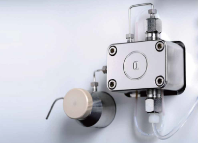

双活塞往复泵

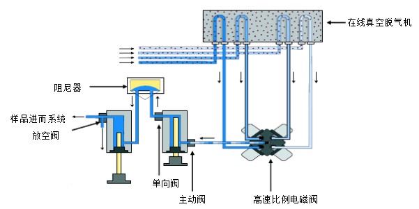

四元低压泵使用比例阀对四个流动相通道的开关时间进行比例控制从而达到流动相的比例调节。由于流动相是在泵前混合,即常压下混合,所以必须要配置在线脱气装置除去流动相中的气泡才能使输液泵正常工作。
四元低压泵结构

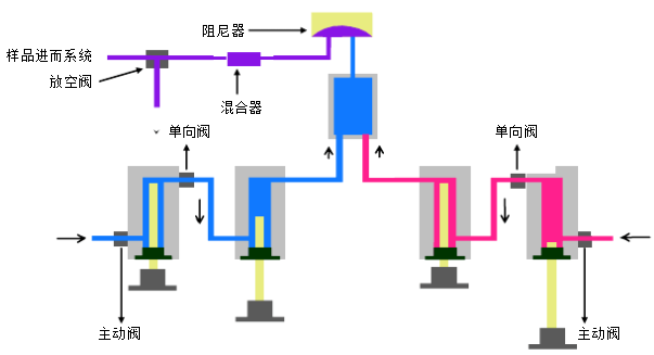

二元高压泵通过控制两个不同往复泵的流速来调节流动相的比例,流动相在经过了泵的加压之后才进行混合,所以可以不配在线脱气装置也能正常使用。
二元高压泵结构
