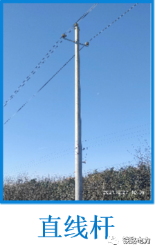

(一)直线杆-也叫中间杆。设于直线地段,电杆前后导线为同一型号而且条数相等沿导线两边所受拉力是相等的,只有在断线时才承受两边不平衡的拉力。

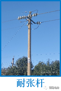

(二)耐张杆-线路在运行中可能发生断线故障而使杆塔承受拉力,为了防止故障的扩大,必须在一定地点装设机械强度较大,能够承受拉力的杆塔,这种杆塔叫耐张杆。耐张杆顺线路方向设置拉线,这样,就可以防止断线后,故障蔓延到整条线路上去,而只把拉力不平衡的状态限制在两个耐张杆之间。两个耐张杆之间的距离叫耐张段或耐张档距,长电力线路一般规定1公里为一个耐张段,但也可以根据运行情况加以适当延长或缩短。在导线根数与截面有改变的地方,也要使用耐张杆。

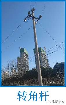

(三)转角杆一用于架空线路方向变更处所,转角杆可以是耐张型的,也可以是直线型的,要根据杆塔受力情况装设拉线。

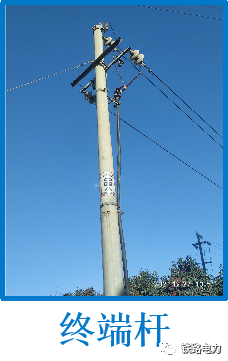

(四)终端杆-一用于架空线路的起端和终端,由于终端杆上只有一侧有导线,在正常情况下也要承受拉力,所以要装设拉线。

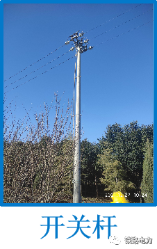

(六)开关杆。

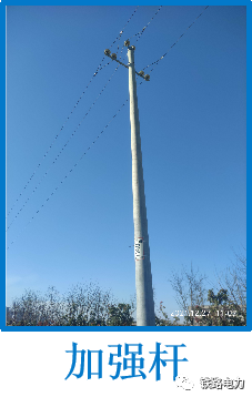

(七)加强杆
