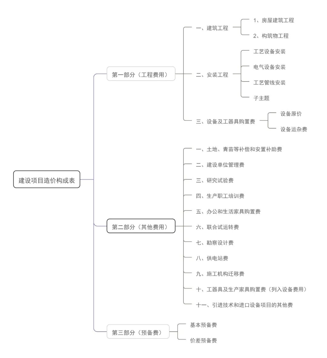

(一)初步设计概算一般包括:建筑工程费用、安装工程费用,设备、工器具购置费用,其他工程和费用,预备费(见下表)
1、建筑工程费用:包括各类房屋建筑及附着于房屋内部的供水、供热、供电、卫生、煤气、通讯空调、电梯等设备和其他安装费用,以及管道、供电和电信线路的敷设、防腐、保温灯工程费用;各种设备基础、烟囱、水塔、水池、地沟、道路、桥涵等构筑物及工业炉窑砌筑等工程费用。
2、设备安装工程费用:包括机械加工、动力、电信、起重、运输、医疗、实验等设备及与设备相连的工作台、梯子等的安装工程费用;各种工艺管道、供电线路敷设及设备和管线的防腐、保温、油漆工程费用;单体设备调试、无负荷试车等费用。
3、设备及工器具购置费用:包括需要安装与不需要安装设备及未构成固定资产的各种工具、器具、仪器、生产家具的购置费用。
4、其他工程和费用:除上述工程和费用以外的,根据有关规定在固定资产投资中支付,并列入建设项目总概算或单项工程综合概算的费用。
5、预备费:指在初步设计和概算中难以预料的工程和费用。其中,包括实行按施工图预算加系数包干额预算包干费用。

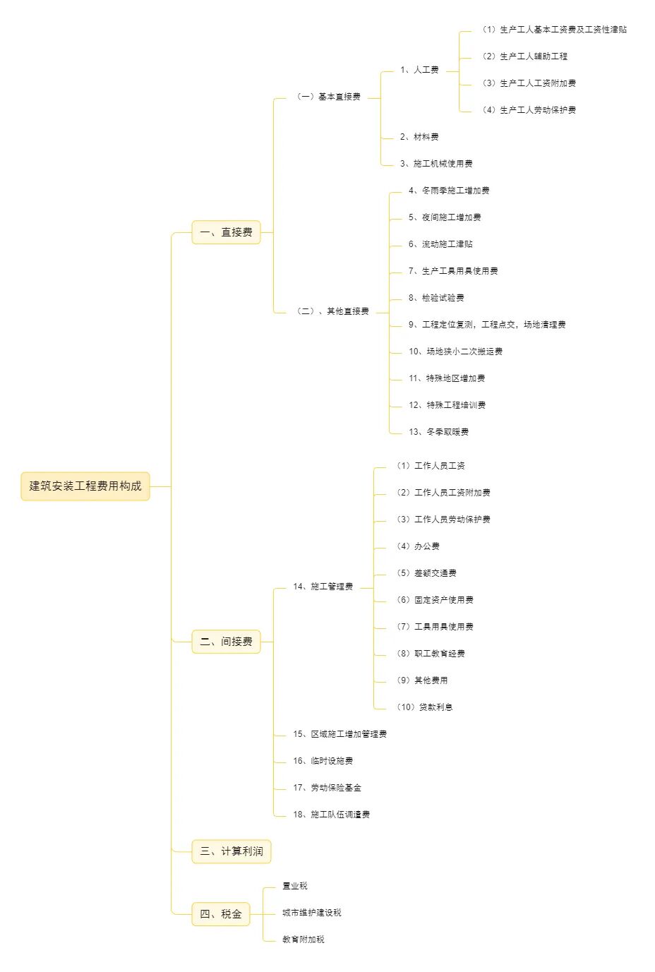

2、单位工程概算书
      按专业工程计算费用的概算文件。专业工程分为土建工程、给水排水工程,电气工程,采暖、通风、空调工程,设备购置及安装工程,工器具及生产家具购置税等的概算书。
单位工程费用由直接费、间接费、计划利润和税金组成。
