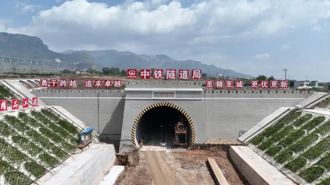

9月22日上午9时30分,集大原高铁恒山隧道5号斜井与出口顺利贯通,成为恒山隧道首个贯通的正洞面,这标志着集大原铁路恒山隧道工程取得了又一阶段性胜利,向全隧分段逐步贯通迈出了坚实的一步。

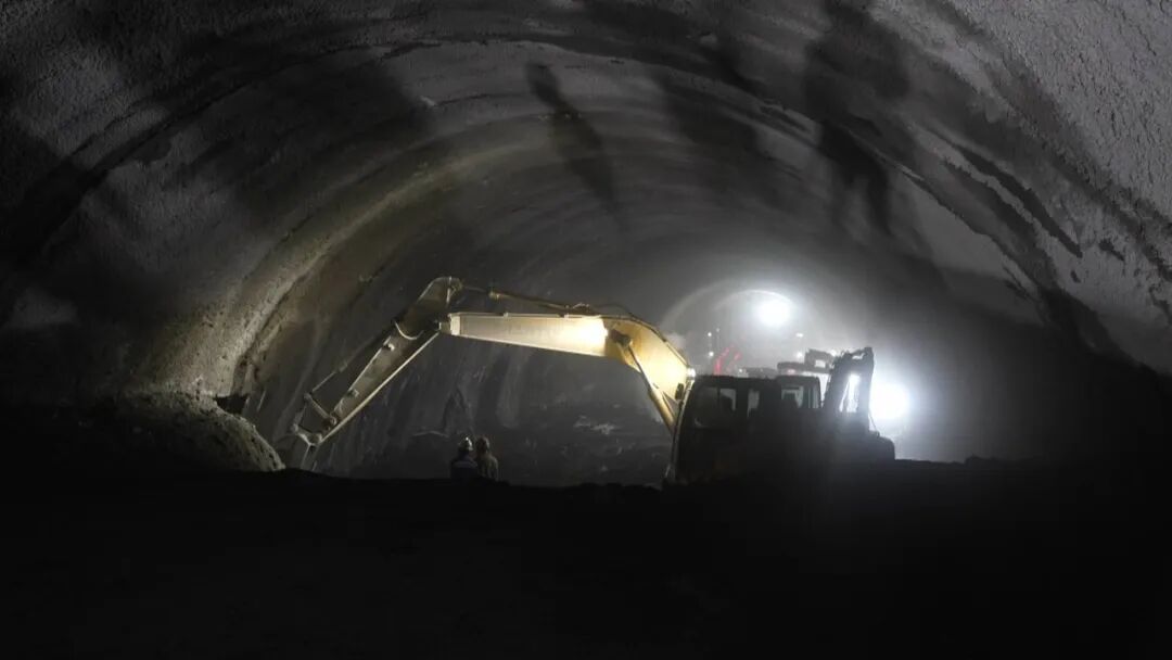

恒山隧道5号斜井大里程至出口共计2450米,占恒山隧道总长的16.6%,整体以IV、V级围岩为主,为降低施工风险,项目部提前组织规划,优化作业程序,确保项目建设安全稳步推进。
中铁隧道局集大原项目部土木副总工程师 闫帅:
为了应对复杂的地质条件,我们现场采用三台阶法及三台阶临时仰拱法开挖,并根据围岩情况控制开挖进尺,加强超前支护,同时在开挖过程中时刻关注围岩状况,做好超前地质预报、加深炮孔、瞬变电磁等超前勘测手段,做出预备方案,有效地保障了现场施工安全。
