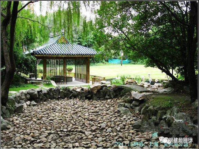

排水结合造景
颐和园后山利用自然地形排水

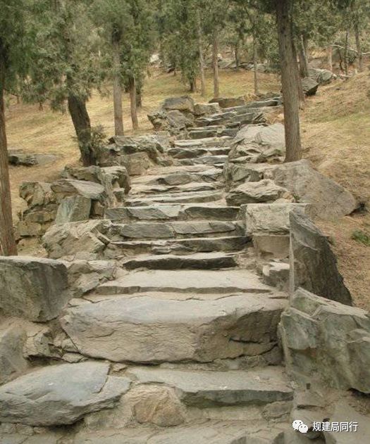

消能石(谷方)    地表径流在谷线或山洼处汇集,形成大流速径流,为了防止其对地表冲刷,在汇水线上布置一些山石,借以减缓水流的冲力,达到降低流速,保护地表的作用。这些山石就叫谷方
作为谷方的山石须具有一定体量,且应深埋浅露,才能抵挡径流冲击。

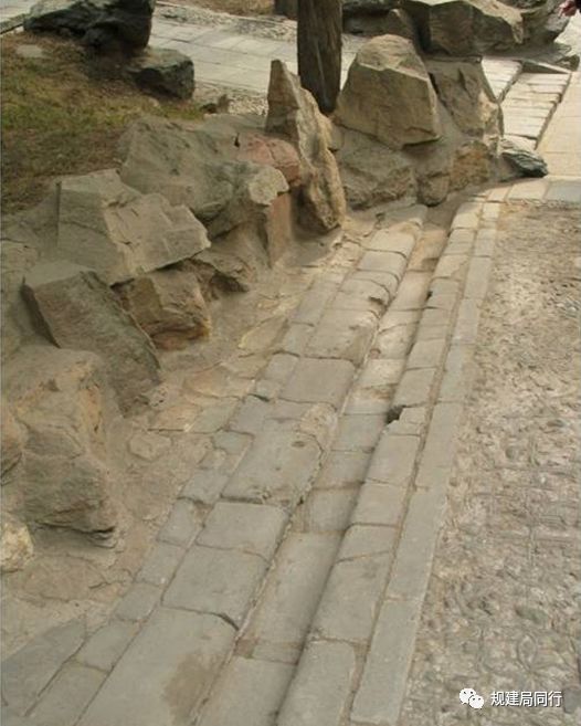

挡水石    道路是组织雨水排放最有力的设施。在利用道路边沟排水时,在坡度变化较大处,由于水的流速大,表土土层往往被严重冲刷甚至损坏路基,为了减少冲刷,在台阶两侧或陡坡处设置山石等阻挡水流,减缓水流的速度,这种置石就叫做挡水石。

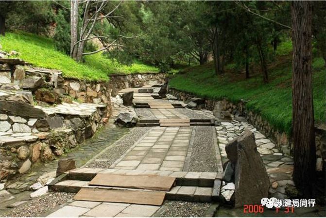

排水明沟    在道路两侧或一侧设置的各种明沟或浅水沟,可以汇集道路和绿地中的雨水。在汇集的水量较少或坡度小时,可以采用土明沟和草皮衬砌的方式。当明沟坡度较大,汇流水量大时,为防止径流冲刷,可以在排水沟沟底使用较粗糙的材料(卵石、砾石等)衬砌。
