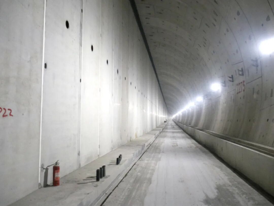

近日,随着轨道板内部垫层的结束,上海市域铁路机场联络线2标隧道内部结构全部完成。目前,2标隧道已顺利移交站后铺轨单位,成为全线率先完成盾构内部区间移交的标段,为工程顺利通车奠定基础。 上海机场联络线2标由上海申铁负责投资建设、上海东华地方铁路开发有限公司代建、中铁十四局承建,主要负责2#风井以及1#风井至2#风井区间盾构隧道施工,全长4939.8米。

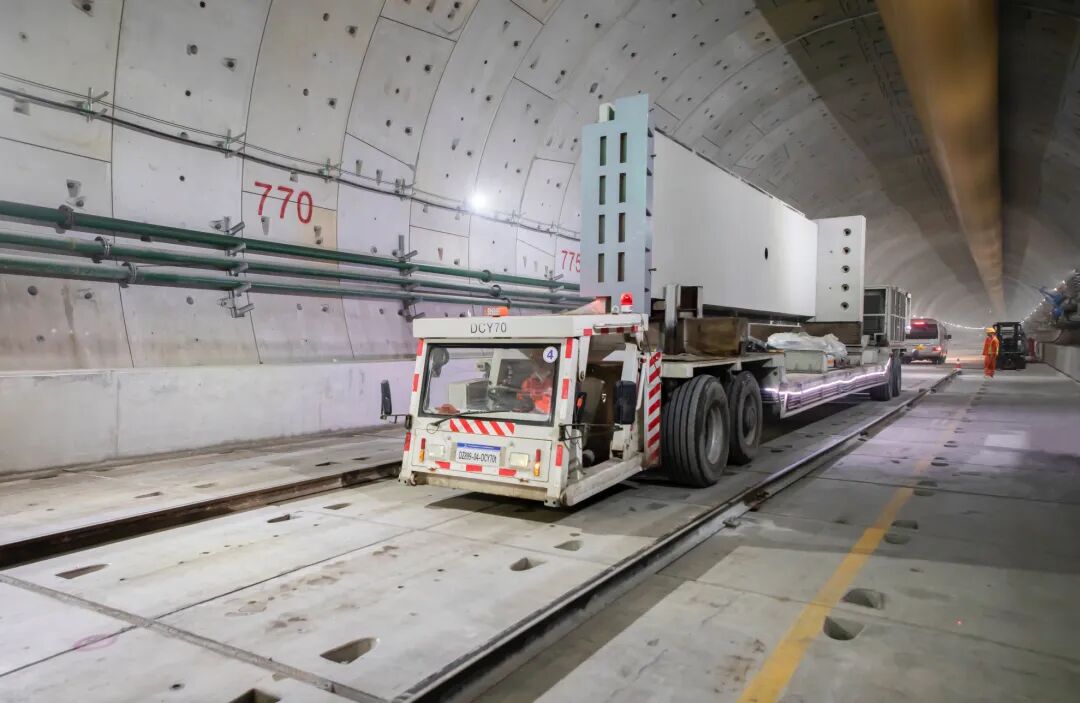

“建设团队采用由隧道中间向两端施工的方式,最高峰时期左右线共有4个作业面同时浇筑,确保隧道内部结构施工的顺利完成。”项目总工陈辰介绍,上海机场联络线隧道内部结构包括中隔墙、电缆槽、轨道垫层施工等,过程中面临拼装精度控制要求高、单侧通道宽度窄等难点。

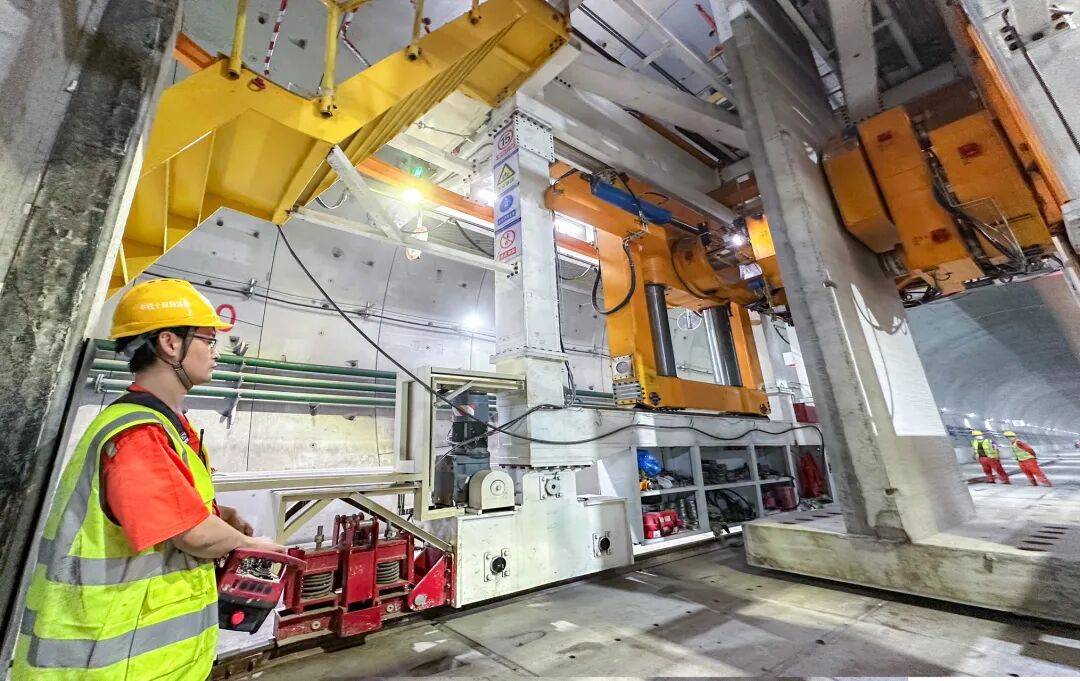

其中,中隔墙在国内首次采用预制拼装,单块重达21吨,安装精度要求高、拼装难度大。为此,项目联合铁建重工研发出国内首套一体化中隔墙智能拼装成套设备,实现预制构件一键自动抓取、高精度智能拼装以及顶部连接件安装同步自动化施工,创造了全线中隔墙最快拼装记录,单月最高拼装进尺达到1200米,同时还一次性提高拼装精度,极大缩短了后续施工周期。
