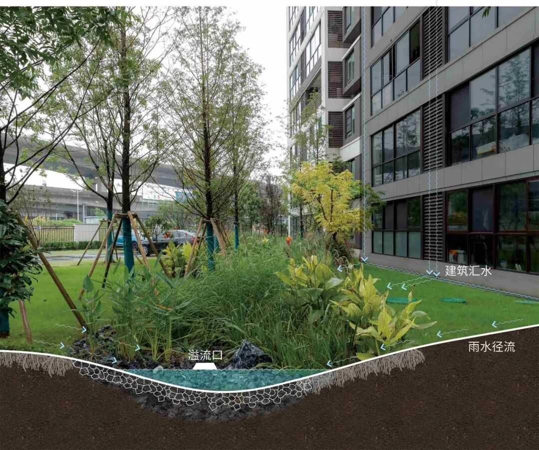

雨水结构常见结构示意

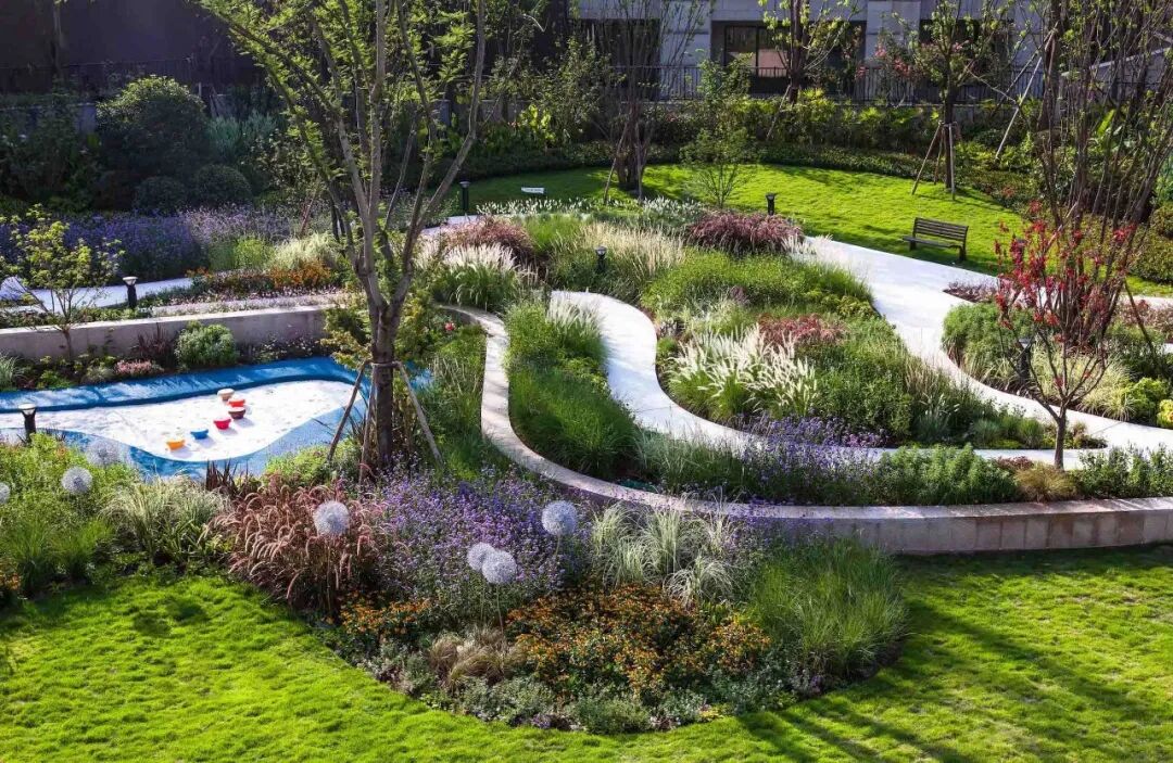

雨水花园设计中,需要综合考虑场地的造型、地形、土壤状况、降水状况、本土植物等重要因素,在生态排水的同时形成富有特色的植物配置及设计特点的空间。
阿普贝思雨水园景观设计示意

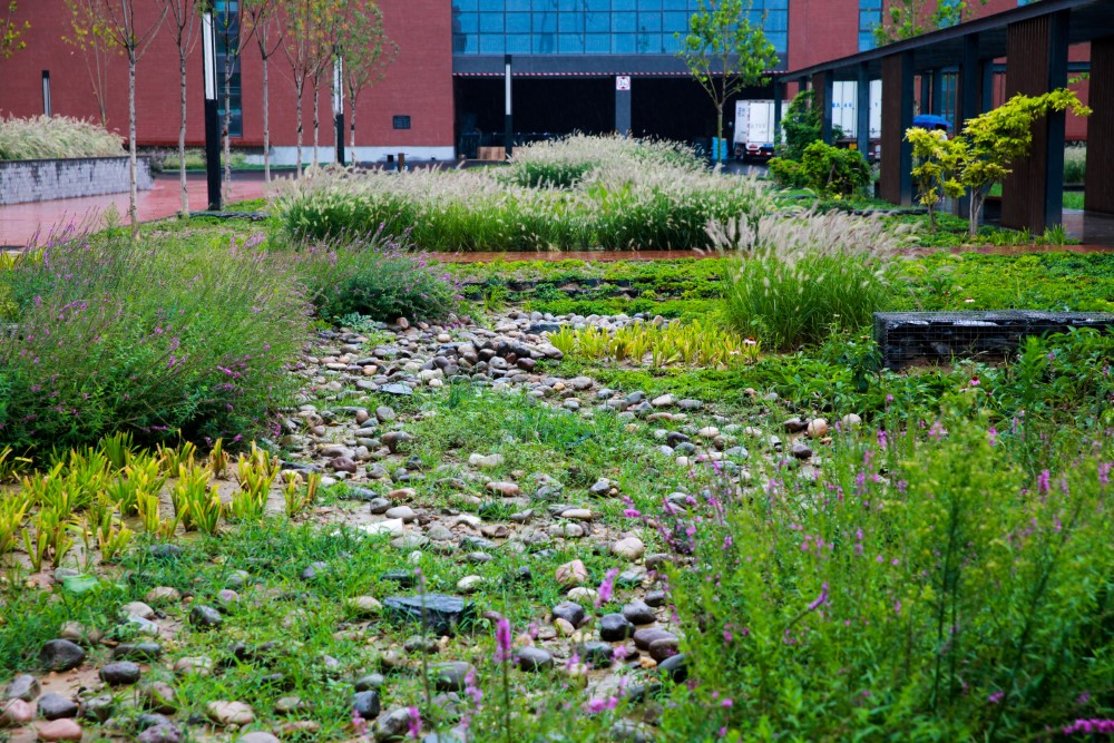

衡水格雷服装创意产业园中的雨水花园中,植物、卵石相得益彰,形成富有特色的雨水收集空间(阿普贝思设计作品)
旧金山胡珀街100-150号中的雨水花园结合了场地的形态,与场地肌理相结合(Surfacedesign 设计作品)
东原湖山樾项目中的雨水花园,多样化的植物配置增加了场地的植物丰富性,也增强了场地的雨水收集能力(盒子设计作品)

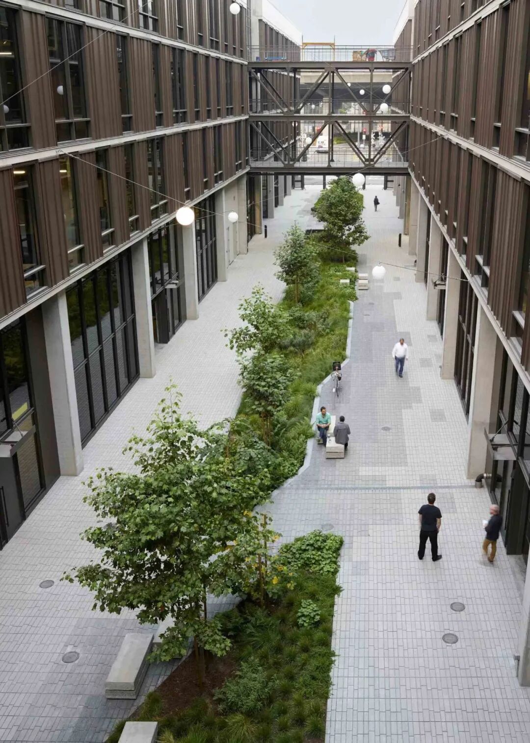

布达佩斯未来城市中心设计中多彩且多样化的雨水花园植物配置?Zaha Hadid Architects
苏州旭辉公元·萃庭中雨水花园植物配置及其结构与地形示意?奥雅设计

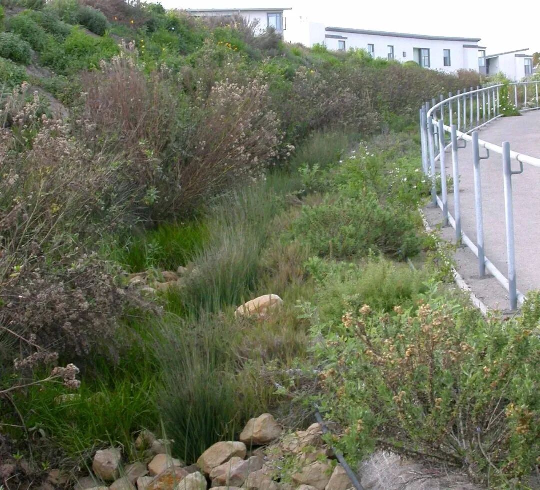

生态草沟是一种类似地表沟渠的排水系统,在沟渠内种植植被,通过植物根系的生物处理,滤层过滤,雨水径流中的多数悬浮颗粒污染物和部分溶解态污染物得以有效去除。采用生态草沟的形式收集道路雨水,并可以取代雨水口或沟渠以及一部分雨水管网。
生态草沟在实际的设计中应用较为广泛,除了对雨水的收集、渗透功能之外,生态草沟还可以对雨水与地表径流起到去除有机污染、重金属离子、悬浮颗粒等过滤作用。同时,在雨季时节,生态草沟往往会形成狭长的植物种植与水景相结合的景观效果。
场地中的生态草沟示意
城市道路旁边的生态草沟及草沟中多样化的植物配置

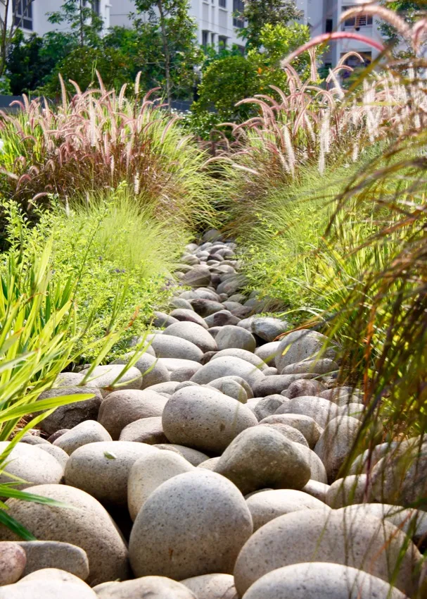

生态草沟中的卵石,卵石既可以作为景观配景,又可以同时起到过滤作用

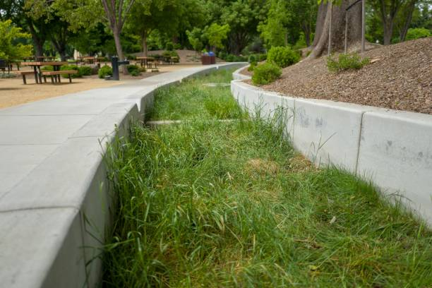

生态草沟在设计中应用非常广泛,在居住区、道路绿化带、山地、公园、滨水空间等多种景观空间中均可应用,并起到雨水收集储存、水体净化、减缓山洪流速等作用。

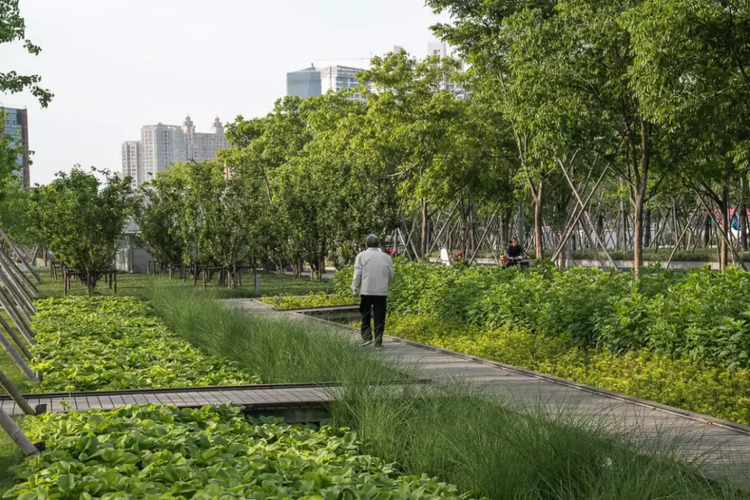

徐汇跑道公园中的生态草沟?Sasaki
某居住区中的生态草沟设计示意
山地空间中的生态草沟,既可以收集雨水,又可以减缓水流速度,防止山洪
巧妙的利用地形形成的生态草沟

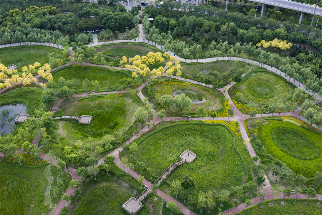

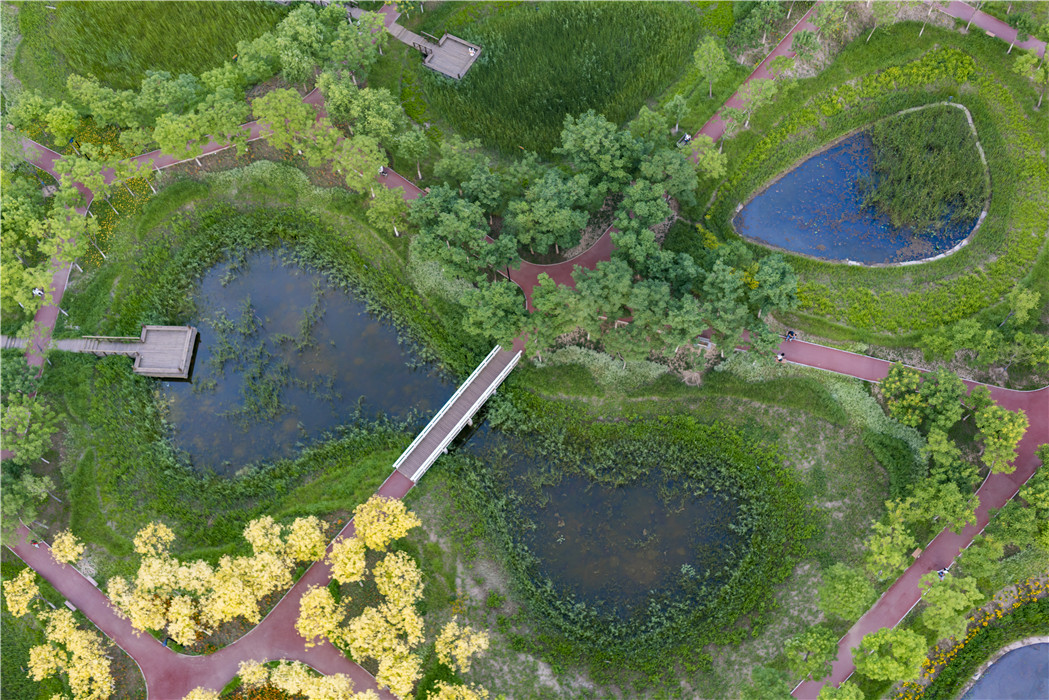

天津桥园公园中的生态蓄水池,可以适宜不同植物群落生长,优化局部生态环境?土人设计
桥园公园中的生态渗透池,雨季在水池中蓄水并向地下渗透雨水,起到雨水收集的作用?土人设计
宜昌黄柏河湿地公园中的生态蓄水池?杭州园林设计院

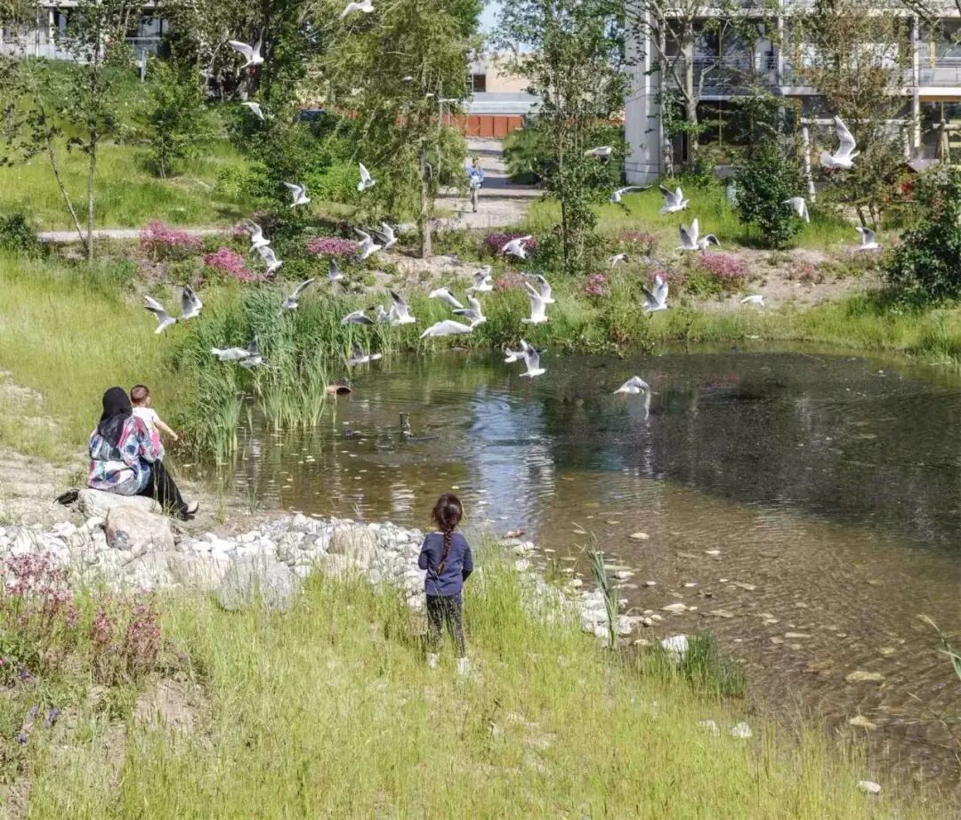

丹麦盖勒鲁普某城市公园中的水池周边的植物配置既可以净化水池中的水体,又可以改善场地的局部生境?EFFEKT

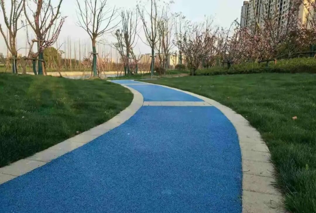

渗透性铺装在海绵城市设计中应用非常广泛,且可以应用于任何景观空间,透水性铺装往往由有一系列与外部空气相连通的多孔性结构组成骨架,同时可以满足交通使用及铺装强度,且透水性好,弹性高,景观效果良好。

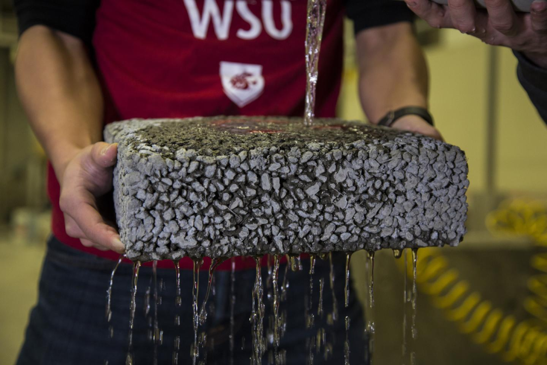

透水性铺装主要包括透水混凝土、透水沥青及透水性地砖等类型。透水性混凝土为全透水性铺装,具有很好的透水性、保水性和通气性。
透水混凝土在景观空间中的应用
透水混凝土透水能力示意

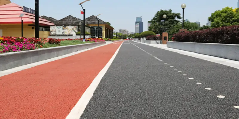

透水沥青是半透水性铺装,与普通路面相似,具有一定的透水性,在道路铺装上应用较为广泛。
透水沥青在景观场地中的应用

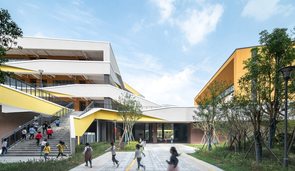

宁波甬江实验学校场地景观中的透水砖铺装

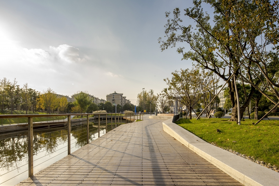

在滨水空间中,防洪、排水、水体净化、生态环境优化与生态系统修复都是需要进行考虑的方面。防洪的处理主要在于驳岸设计、材质与植物选择等方面。驳岸设计的形式多样,主要包括整形式与自然式驳岸,同时,在设计的过程中,驳岸的形式较为多样,整形式驳岸与自然式驳岸也经常共同应用,形成多样化的驳岸设计样式。
南通能达商务区生态绿轴项目中的整形式驳岸示意?奥雅设计
合肥政务文化新区中心湖区中的自然式驳岸?奥雅设计

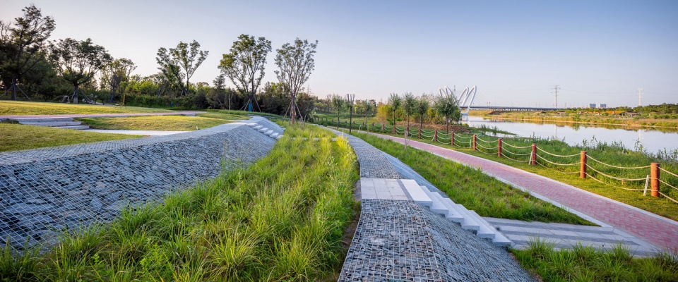

滨水空间中往往采用软质景观及硬质铺装相结合的方式进行防洪,同时需要巧妙的运用坡度减缓水流速度,减少防洪对空间带来的破坏

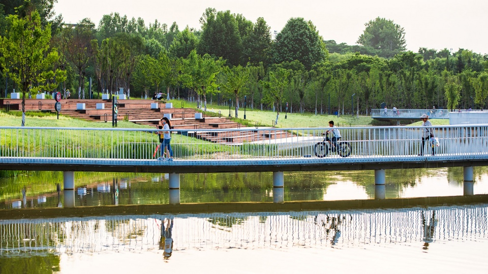

通过石笼和阶梯处理减缓洪水对于空间的影响?GVL怡境设计

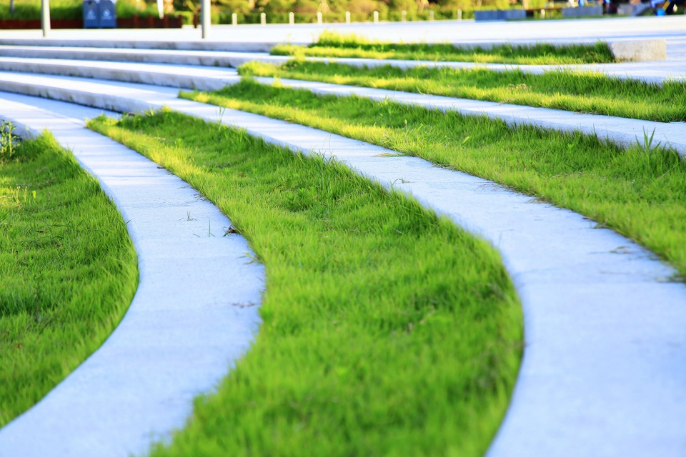

樊川公园中的阶梯驳岸将硬质铺装与软质草坪相结合,增强了滨水空间的抗洪能力
胶州三里河公园中央商务区中的阶梯驳岸中潜入生态草沟,形成了既有渗透性又有防洪性的驳岸空间

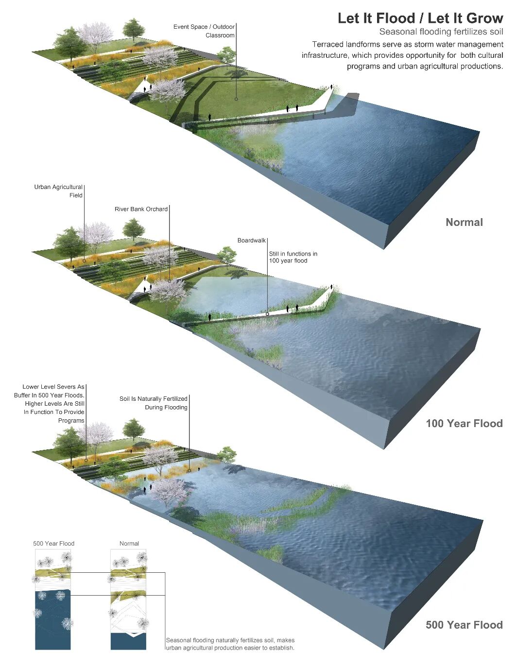

滨水空间中的设计需要考虑洪水的威胁,并在植物配置、栈道材质等方面选择耐水性较强的类型并形成弹性景观空间
生态滨水空间的过程示意

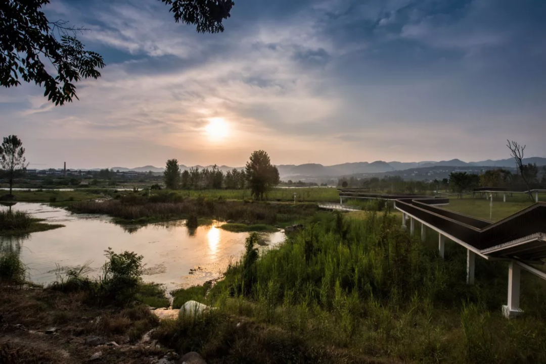

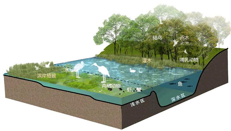

1.2.2 生态空间的多样化生境设计
生态空间与生态湿地中,往往拥有多种景观生态环境,较为常见的包括林地、草甸湿地、草场、水域空间等。不同的空间生态环境有所不同,而在植物配置过程中,需要充分结合场地中的动植物,形成的多样化的生态环境,修复并优化空间中的生态系统。
兰湖旅游渡假区中的草场与树林?太禾设计
蒙特利尔生物多样性走廊中的新自然主义配置形成的草甸空间形成了昆虫、鸟类栖息空间

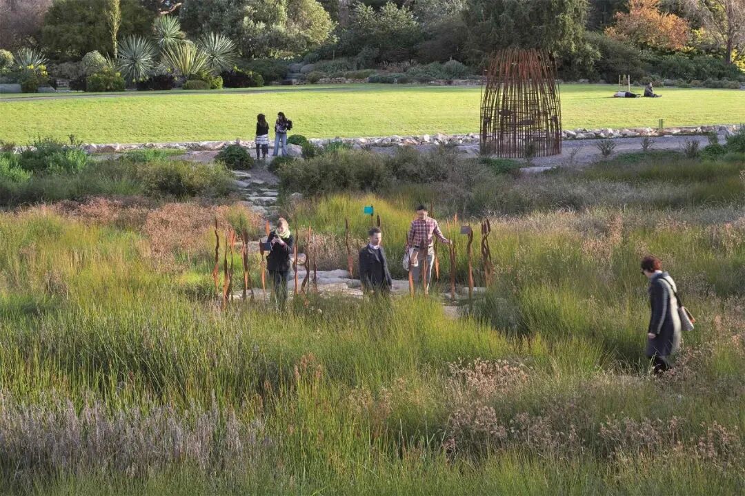

阿德莱德植物园的生态草甸空间与湿地空间形成了多样化的生态系统?TCL Landscape

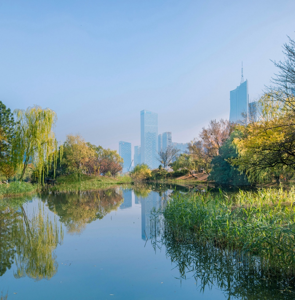

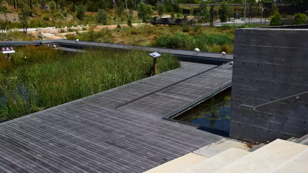

布莱克顿展场公园Blacktown Showground中的水域空间种植了大量的植物,对于净化水体、优化水体空间生态系统起到了较为重要的作用?McGregor Coxall
