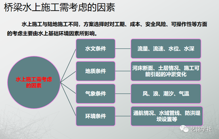

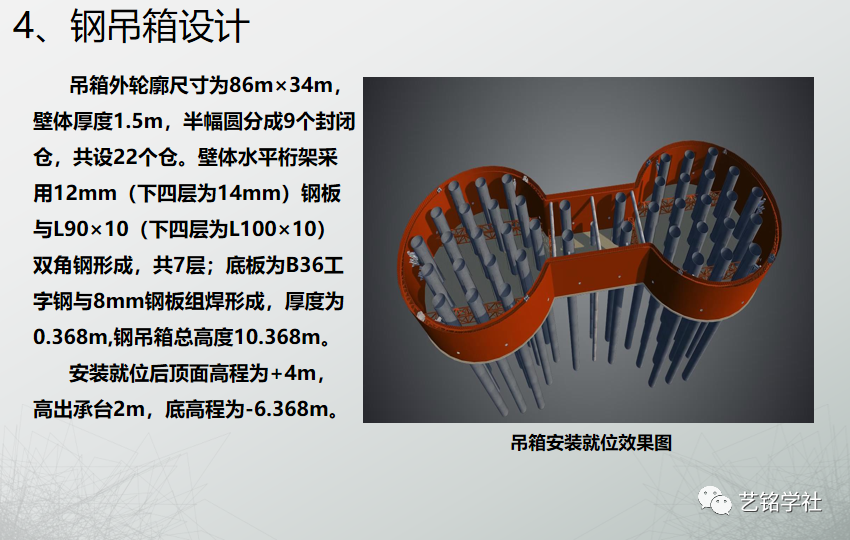

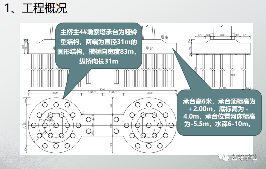

桥梁墩台基础一般均在地面或水面以下,其施工条件和受力状况都和上部结构不同,尤其是深水中施工大型桥梁墩台基础受多种因素影响,其设计与施工技术难度较一般陆上基础要大。深水基础施工方案的选择需要做全面可行性分析,它不仅关系到施工成本的高低,还直接影响到整个桥梁工程的成败、质量和工期。随着我国跨江、跨海大桥的不断兴建,不可避免要涉及水上基础施工。而这些水上基础施工施工环境复杂、影响因素多、技术难度大,往往对大桥的工期、结构安全、施工成本起到决定性影响。
因此对水上基础施工方案的选择尤为重要。作为施工企业如果能对施工临时结构的设计方案进行详细的优化比选,是项目降低施工风险、提高资源利用率、降低施工成本的有效途径。施工方案的选择需要技术管理人员充分做好基础资料搜集、方案比选、结构验算、实际模拟等等大量工作,同时在工期、风险、质量、安全、成本、可操作性等多方面综合权衡,最终选择最合理的施工方案。下面小编就分享三个水上基础施工方案,供参考交流学习。
