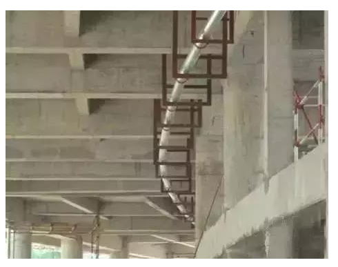

1、按实际梁弧度下料,并采用挠性卡箍连接,保证管道与梁的弧度一致

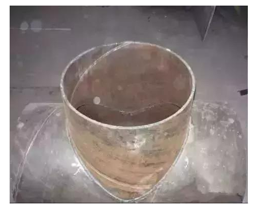

2、 挖眼下料准确,焊缝均匀饱满

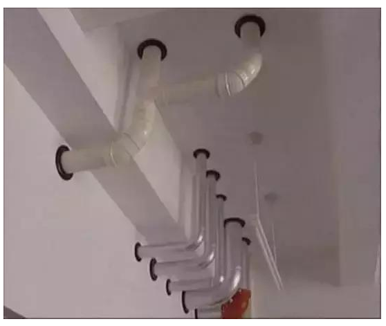

3、穿墙、穿顶板
穿墙管道保护

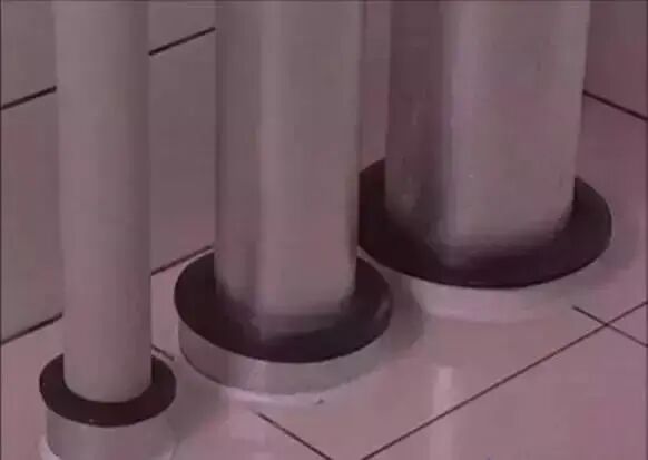

4、立管止水台

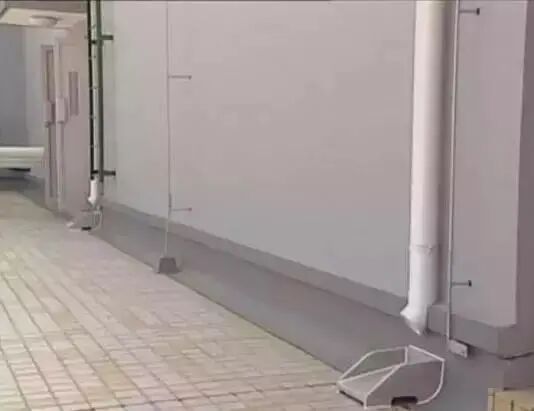

5、接水斗

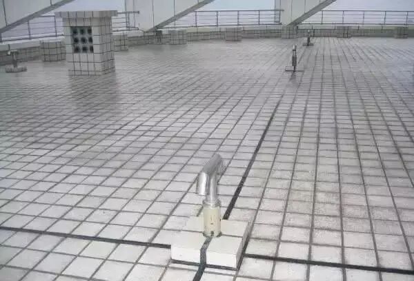

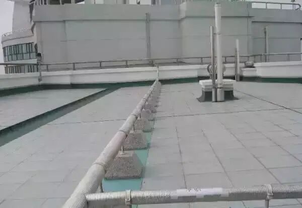

6、屋面管道

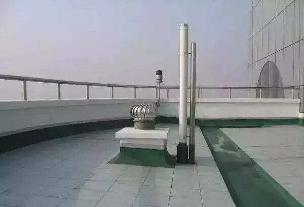

7、通气帽
注:上人屋面透气管不小于2.0米。

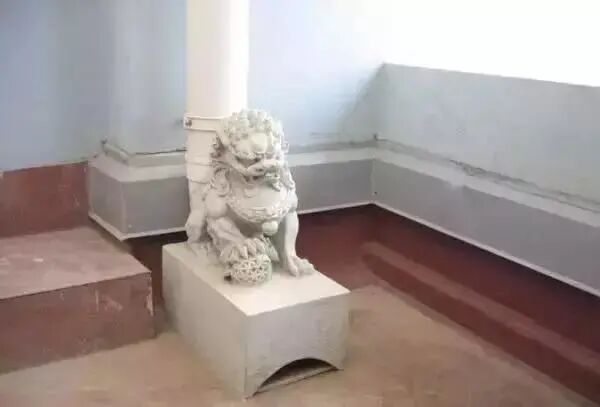

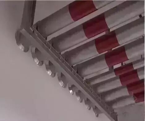

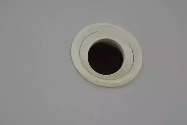

8、结合土建装饰处理,板底或墙面用管道装饰圈遮盖,整体效果清爽美观

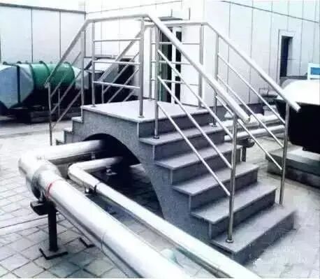

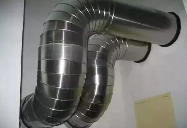

9、跨越管道处做过桥处理

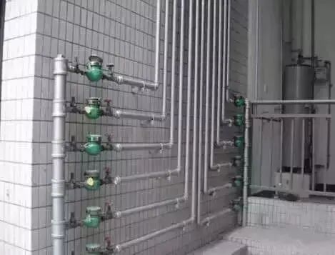

10、水表安装在一层采光井内,给水支管顺着外墙垂直敷设。水表、表前阀、表后阀安装位置竖直一条线,管道支架成“八”字形安装,给水支管间间距均匀 。

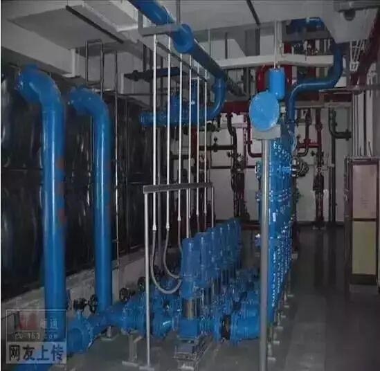

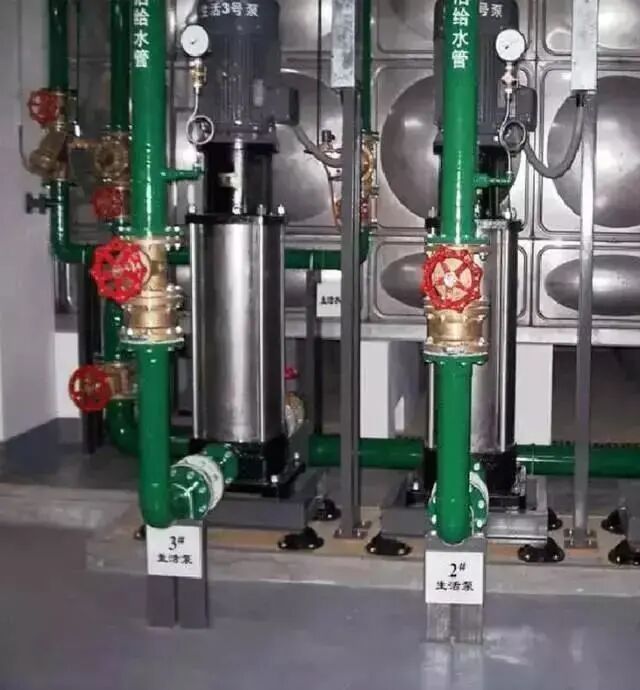

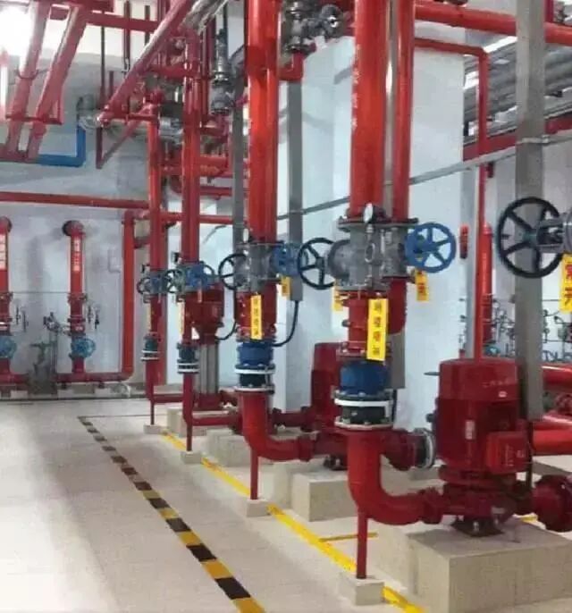

11、精美的给水设备间
地面处理与设备互相辉映,整洁大方表识美观

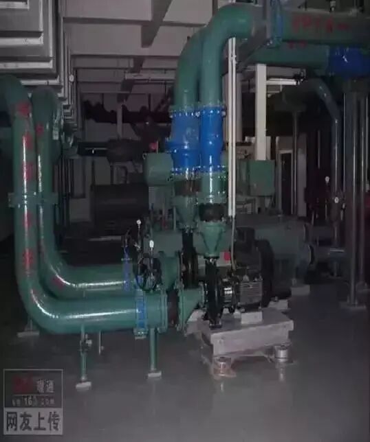

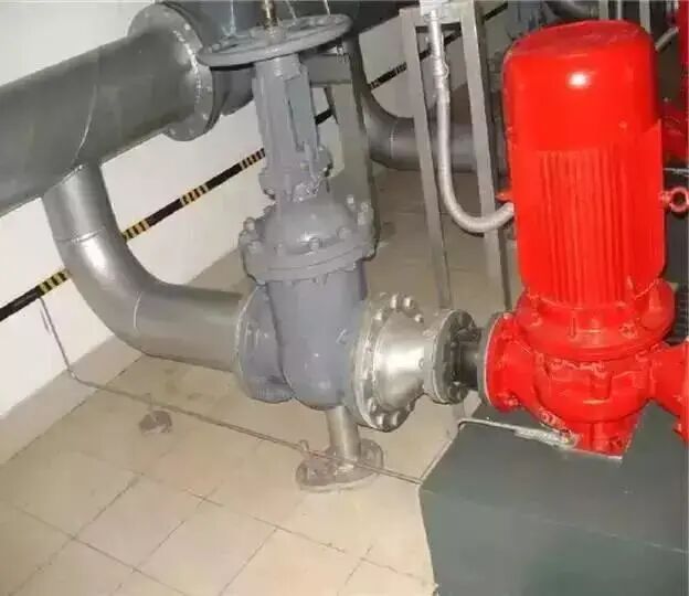

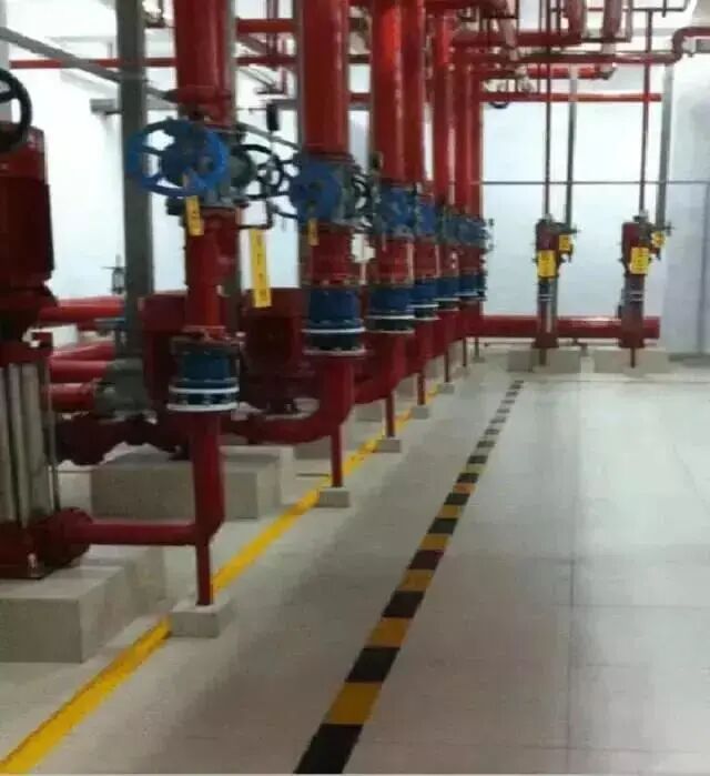

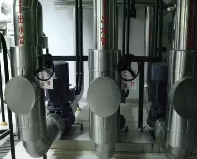

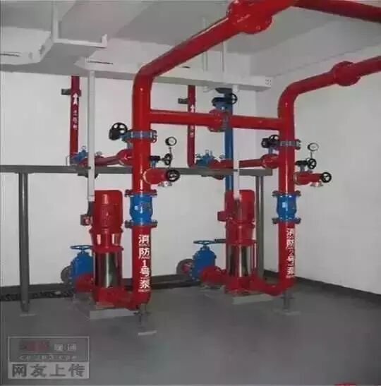

12、消防泵房

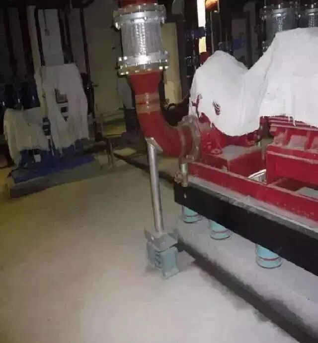

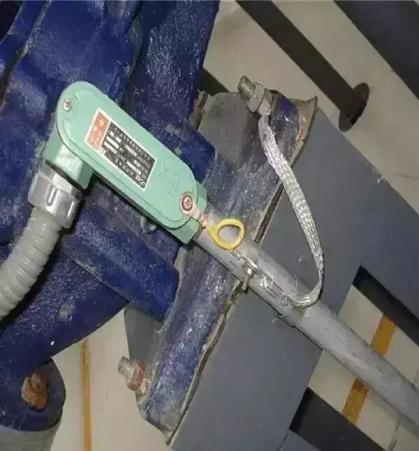

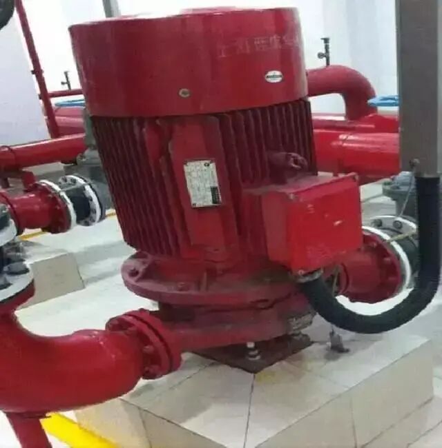

a、接地跨接:设备、伸缩节、电源线
b、滴水弯、金属卡普利管不超0.8米
c、减震措施:出水管弯头、设备
d、金属软管不能做持续导体

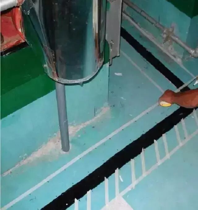

1、设备及支架防腐台 2、螺栓上油戴塑帽3、排水沟及警示带 4、标识清楚5、高度朝向一致6、油漆鲜艳,分色明确

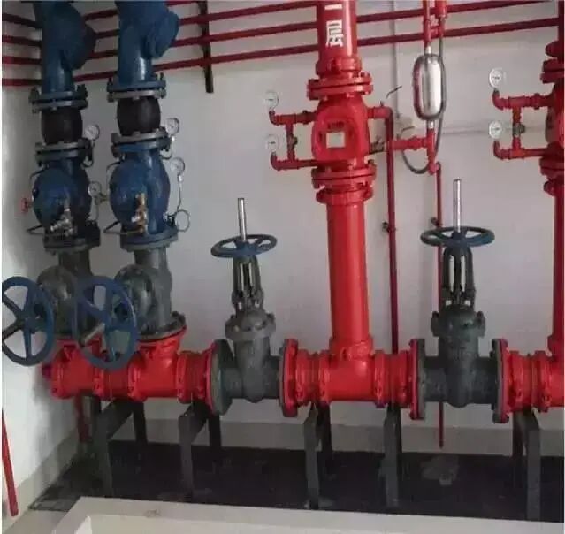

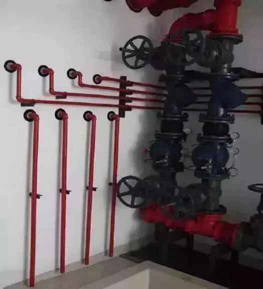

报警阀组
1)距地面高度宜为1.2米,两侧距墙不小于0.5米,正面距墙不小于1.2米;
2)每个湿式报警阀与预做用阀控制的喷头数量不宜超过800个;
3)报警阀处的地面应有相应的排水设施;
4)供水总控制阀应处于开启状态,并采用信号碟阀;当不采用信号阀时,应设锁定阀位的锁具;
5)因雨淋阀组背面需接管,中心与背面墙距离不小于250㎜。
设备接地要有专门的端子压接,不能用设备螺栓
设备机房的接地
设备及管道的排列
设备四周警示带的做法

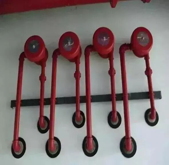

消防泵房内应有值班室
把警铃从设备间引进值班室

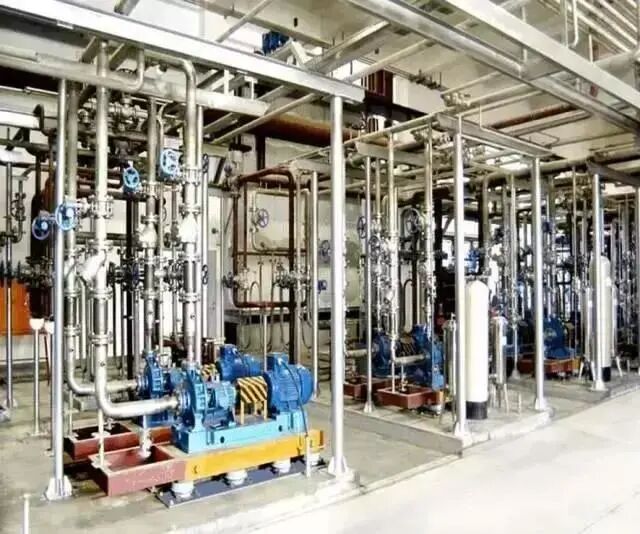

把警铃从设备间引进值班室设备及动载管道的减震:固定规范、合理,与基础正确的连接,稳定性好,对有减振要求的设备,减振的设备稳定可靠,接管、补偿都达到工艺要求 。
接地、标识及底部处理
