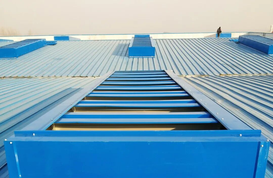

薄型通风器也称为薄型通风天窗、薄型气楼,是指外观呈矩形形状,高度较低,从远处看比较“单薄”的大型通风换气设备。常规高度在630mm左右。
![图片](https://fd.co188.com/group1/M00/45/DE/rBBhIGQaeYiAY3tpAAFK6ZWE-bg11.jpeg)
远处看很“单薄”

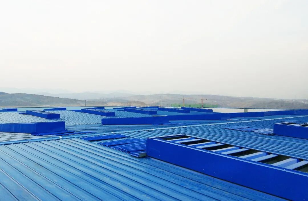

安装位置
薄型通风器有三种安装布置方式,布置在钢结构厂房屋脊处、顺着建筑屋面进行布置或屋脊与顺坡组合安装。根据厂房实际通风需求、屋面作业条件、防风需要、当地气候因素综合考虑合适的安装位置。

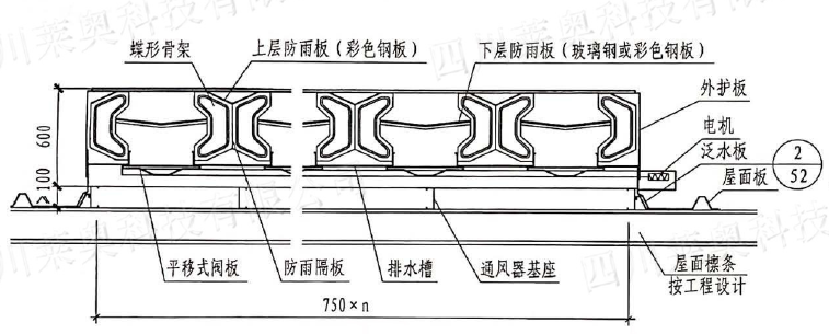

启闭方式
薄型通风器根据客户需求自行选择是否加装阀板,没有安装阀板的称为开敞式薄型通风器,实现全天不间断通风换气效果;安装有阀板的称为启闭式薄型通风器,对厂房的通风量和通风时长可进行灵活控制。
参考图集
薄型通风器属于非标定制产品,通风器专业生产厂家四川莱奥可根据客户需求进行定制,提供包括尺寸及材料配置的定做服务。如果是新建厂房可由设计院出图,厂家进行生产安装,如果是通风改造厂房也可由厂家提供合理通风改造方案,帮助厂房解决通风难题。无论是通风器的设计、选型、生产还是安装,18J621-3《通风天窗》、05J621-3《通风天窗》、11CJ33《通风采光天窗》这几本常用图集都起到了很好的指导作用。
