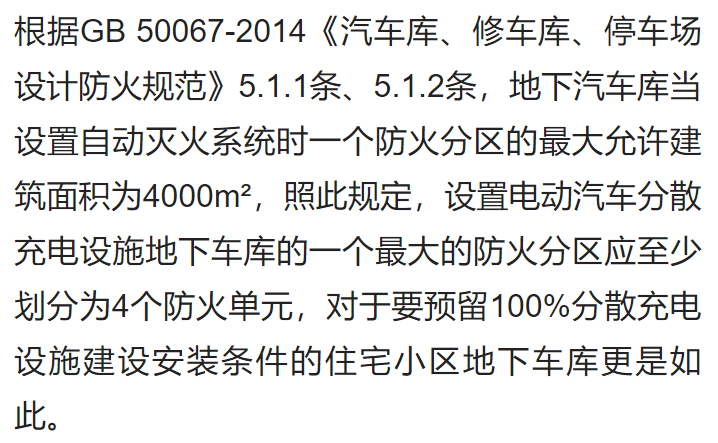

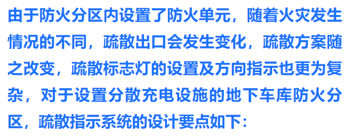

如今的地下车库均需考虑电动汽车充电桩的直接配建或预留。比如成都的住宅是20%配建,100%预留。很多电气设计人员对于充电桩防火单元以及如何在设置充电的地下车库设置应急疏散指示系统感到困难。下面本文就简明扼要地给大家分析一下,希望能给广大电气设计人员一些参考。

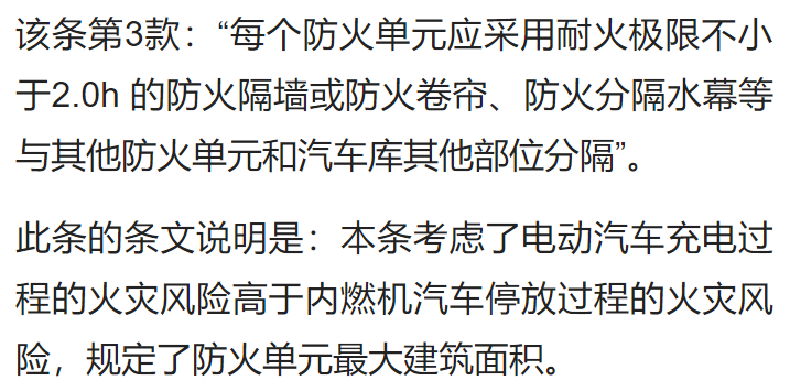

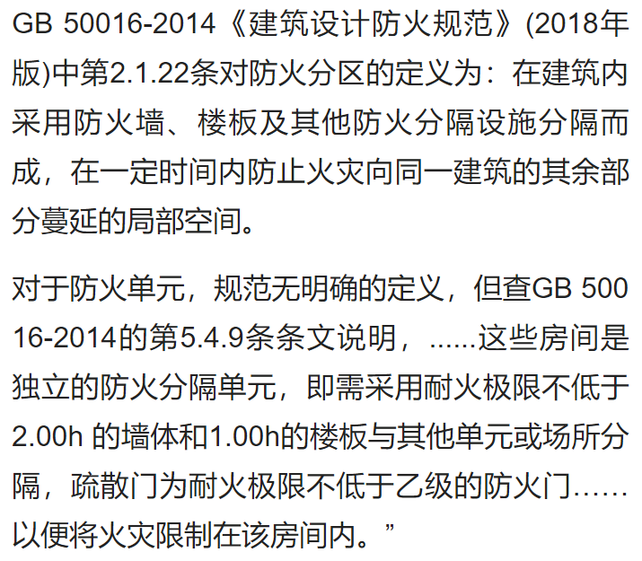

● 防火单元的概念 ●

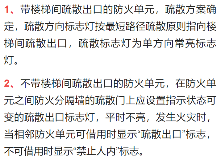

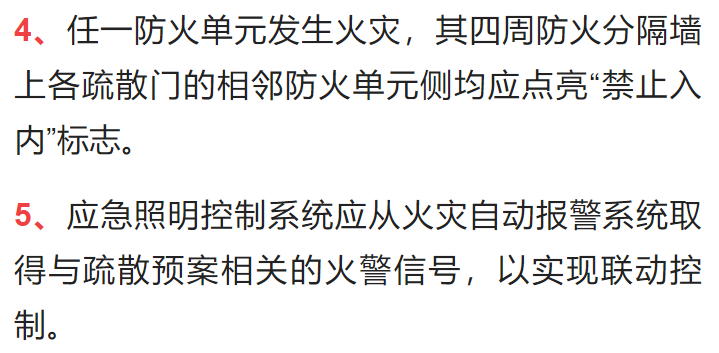

● 充电桩防火单元应急疏散的设计要点 ●
