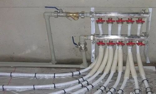

一般安装在壁挂炉下方的墙边,地暖分水器一般是装在壁挂锅炉的下方的墙边,位置要求便于操作,便于排污。因为出水和回水各置一个,二者须错开一定的位置,便于同一路出水管和回水管匹配对应。高度宜接近地面,安装要牢固可靠,不易被其它物件碰撞错位。
二、地暖分水器如何安装
1、确保产品质量
首先,要确保地暖分集水器的质量。地暖分集水器的种类、型号、规格是否与图纸、技术规范所规定的一致;分集水器上下主管左右接口螺纹是否完整;分集水器上下主管有无砂眼、裂纹及锈蚀;分集水器上下主管的控制阀们及接头与接口间的连接是否牢固,接口是否严密,控制阀们是否能灵活 开关;地暖分集水器支架、挡板的的防腐涂层是否完好、有无划痕。
2、安装于与固定
分集水器水平安装时,应将分水器安装在上,集水器安装在下或按设计规定的要求来安装。分/集水器主管垂直间距为200mm,集水器主管中心距地面距离不小于280mm。分集水器一般均通过支架支撑,安装时按照图纸标定的高度,经号眼打孔后用膨胀螺栓固定在墙壁上,然后再将分集水器安装在支架上。应注意:禁止在有防水层的地面上打孔固定分/集水器装饰板。分集水器前挡板可在地面辐射供暖工程施工完毕后再安装。分集水器安装在起居室内时,在安装高度允许时,支脚应高出室内净地坪60~100mm。分集水器水平安装时应保证与供、回水管连接后能及时排除管道内部的积气。
3、连接入口与主管道
