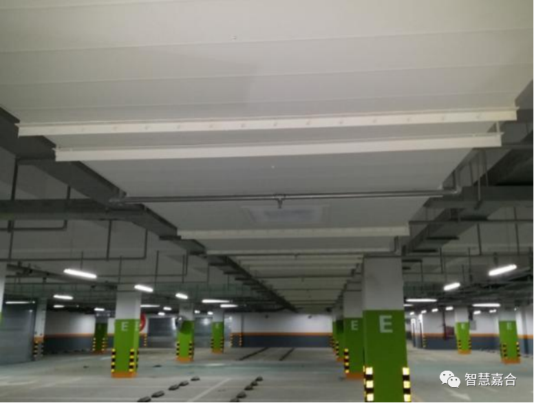

支吊架形式的选用及安装 管道支(吊)架的制安在管道安装中扮演着主要的角色,
支吊架形式的选用及安装
它直接关系到管道的承重及观感。
支(吊)架的型式、材质、加工尺寸和制造质量等
都直接影响到消防工程的质量好坏

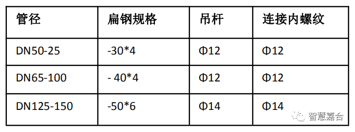

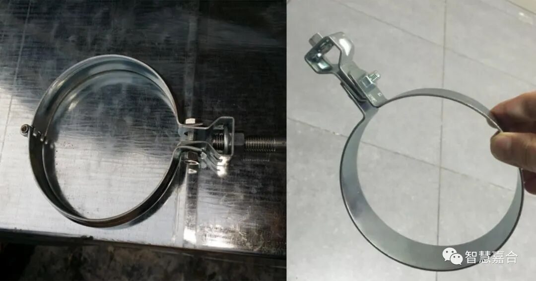

单管道吊架

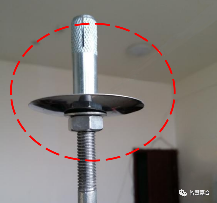

管道吊环:
采用热镀锌扁钢
采用内膨胀螺栓

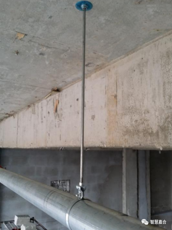

管道生根:
吊架根部做法要求:
1、内膨胀螺栓与吊杆外丝配套
2、根部加不锈钢装饰盖儿
3、在不锈钢装饰盖儿下方加平垫、螺母固定装饰盖

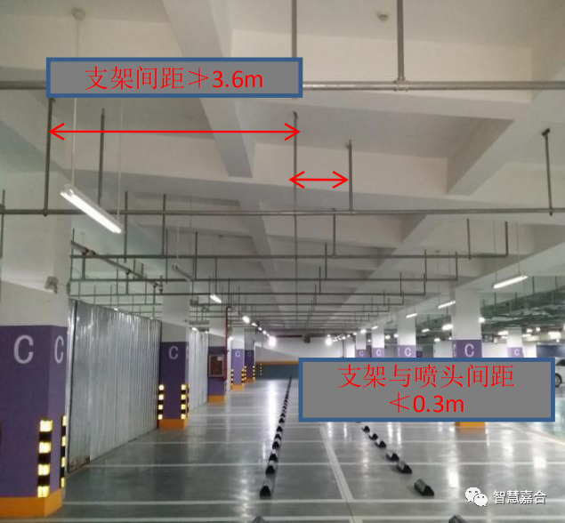

喷淋支管吊架设置:
1.吊架安装位置不妨碍喷头的喷水效果
2.管道支吊架与喷头之间的距离不宜<300mm
3.与末端喷头之间的距离不宜>750mm
4.配水支管上每一直管段、相邻两喷头之间的管段设置吊架均不宜少于1个,且吊架间距不宜>3.6米

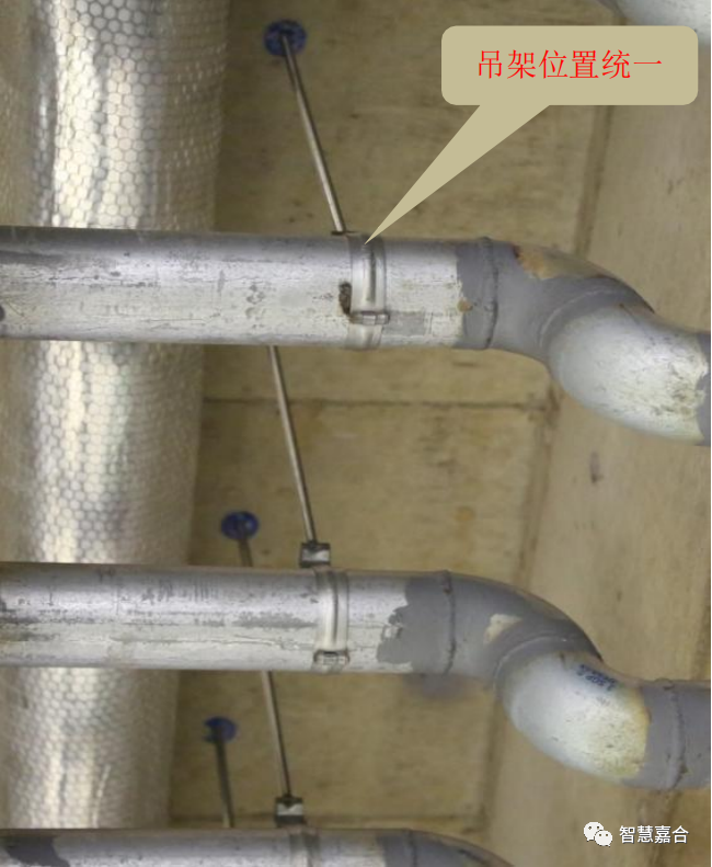

二

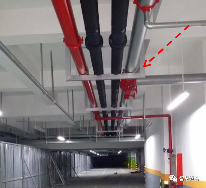

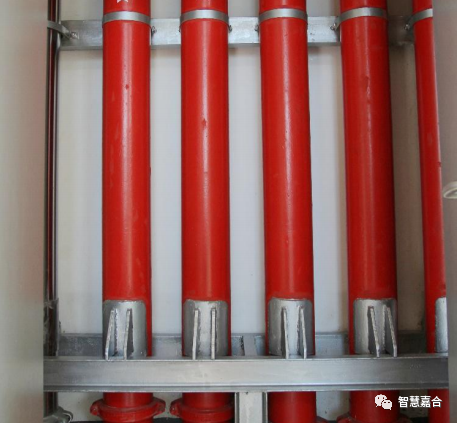

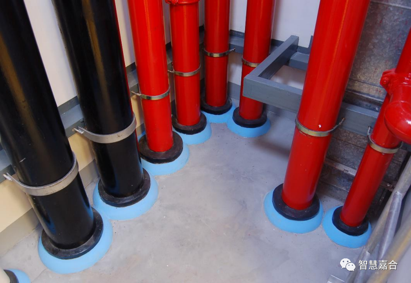

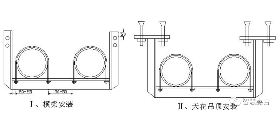

多管道吊架
多管道吊架设置
及安装要求:
1、吊架选用与单管道相同
2、多管道吊架设置位置统一成线
3、消火栓系统、喷淋系统、自来水系统主管道加防晃支架
4、单个吊架栽设要求垂直与地面
5、成排吊架:纵向与横向顺直成线

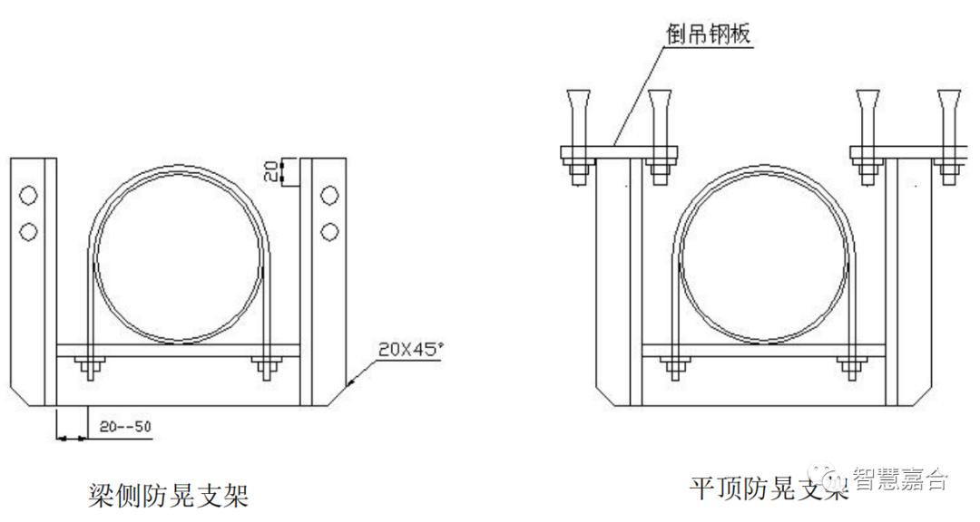

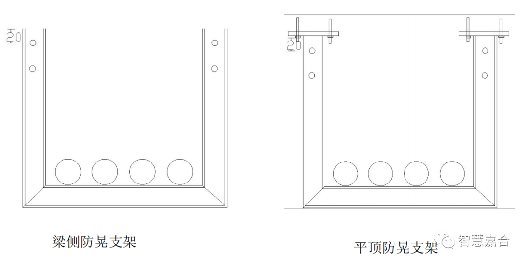

管道防晃支架
防晃支架的设置
与安装标准:
1. 支架固定在梁体中间偏上部位
2.吊杆垂直与地面,横担水平,固定牢靠,与管道连接牢固,固定卡环与管道规格匹配
3. 膨胀螺栓与卡环外露丝扣安装不锈钢螺帽
4. 支架安装标高准确,成排成线

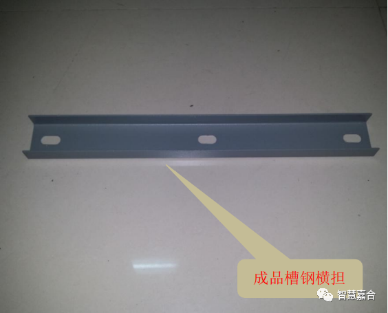

桥架吊架
宽度≤400mm桥架:横担采用成品槽钢,吊架根部及吊杆做法与单管道吊架做法相同。

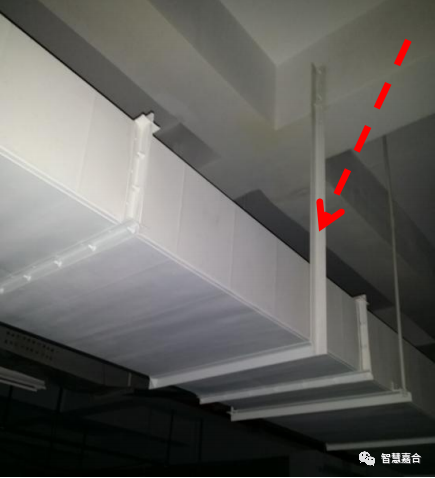

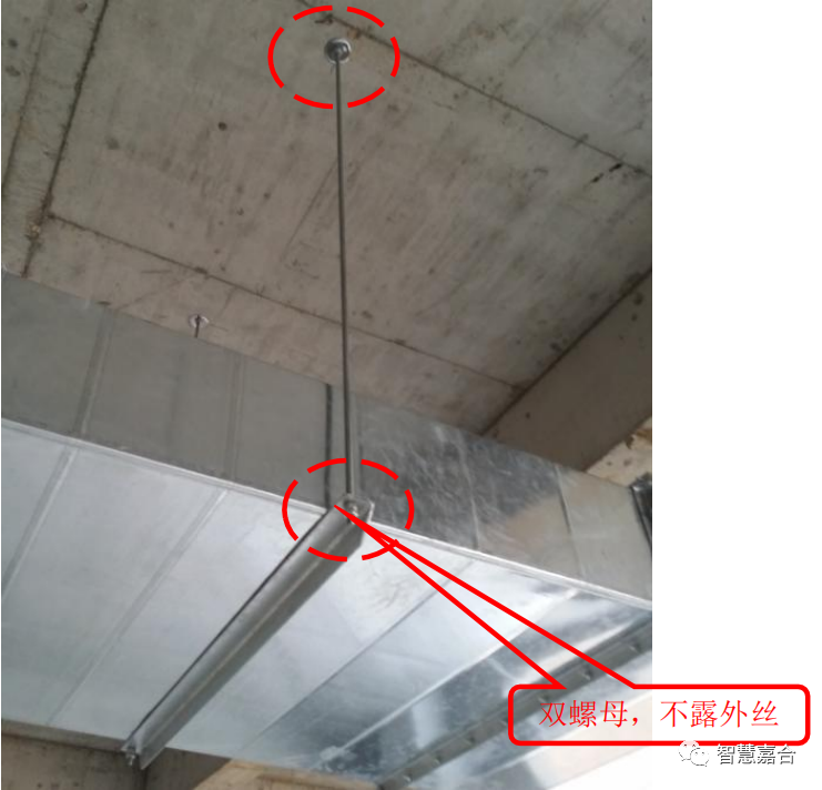

风管吊架安装标准:
1、吊杆顺直,不得变形弯曲,安装后垂直与地面,沿风管方向成排成线
2、横担上下加垫片、螺母,横担标高准确,安装水平,紧贴风管底部
3、吊架安装牢固
4、按要求设置防晃支架

管道支吊架详图
https://ziliao.co188.com/d63165088.html
