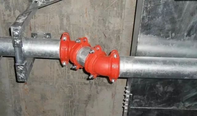

112、安装线管时 当管长超过45米时应设有接线盒
113、管道穿越消防水池和剪力墙时应加放水套管,震动管道要加柔性接头,与水箱接口要用焊接,消防水箱要预留1米的通道周围不得小于0.7米,与顶棚高度不小于0.6米。压力表的量程是2.5倍。
114、消防水泵结合器的组成:接口、本体、连接器、止回阀、安全阀、防空阀、控制阀顺序安装,安装高度1.1米
115、小于或等于DN100的管道采用焊接。大于DN100的管道采用卡故连接
116、管道安装与楼板粱、拄、的距离,按管道的管径为递增40-200毫米
117、管道与支架的安装距离,按管道的管径为递增3.5-12毫米。
118、管道支架、吊架与喷头的安装距离不宜小于300毫米,与末端喷头的距离不得小于750毫米。
119、管道穿过变形缝的时候,采用柔性接头和短管。短管不得小于墙体长度或出墙体50毫米。
120、管道竖向安装支架距离1.5-1.8米。
