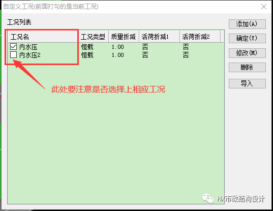

(1)在自定义工况里面定义水池内水压,荷载类型选择恒载。 (2)水池荷载输入时需要闭合,如为设缝水池可先闭合输入水池荷载,再删掉不需要的壁板。 水池荷载的本质是墙的面外法向荷载,也可以直接通过墙荷载输入,不过需要自己手动输入荷载的一些参数。当水池荷载输入完成以后,大家可以点击梁墙荷载,这个时候可以看到水池壁板的荷载类型和参数。模型复杂时可借助新建梁墙荷载,修改相关参数达到实现墙的面外法向荷载输入的目的。
(3)如有多个自定义荷载工况,荷载操作 (输入、删除及检查等)时,注意是否选择上,新手很容易忽略这点。
知识点:盈建科水池施加内水压基本要点
