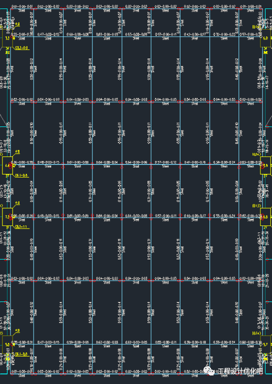

基本资料:长方形柱网Y向8.5+4.5+8.5*X向18m,含一层楼面及一层屋面(面积合计约774m2)。钢梁+钢筋桁架板,最大梁高限制1.1m。

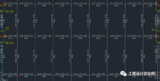

一、方案一:
次梁沿短向布置、正交支承在大跨度主梁上。次梁间再设置小联系梁。
计算结果及材料用量统计表的截图如下:
应力比:主次梁0.55~0.7,小联系梁0.02~0.04
挠度:主梁12mm<[18000/400=45mm],次梁6mm<[8500/250=34mm]。
F7~9钢梁用量,------------------钢材统计表---------------------
  序号        规格                                           重量(t)        材质
            1.工字形
   1        工字形 14x500x200x16                            57.73      Q235
   2        工字形 32x1100x450x34                           91.30      Q235
   3        工字形 8x400x200x12                              4.22      Q235
                                                         小计  153.25
从结果看,小联系梁也可以不设置。
1、钢材用量约149t(不计入3号小联系梁的用量)。
2、大跨度主梁(X向)受力大,梁高较高(1100mm),板件厚度较厚。单根约20t,吊装要求高。
3、主梁数量较少(4根),冗余度较低。
4、主次梁交点较多,8*4*2=64个(按单侧计算)。连接板、焊缝或螺栓数量多。

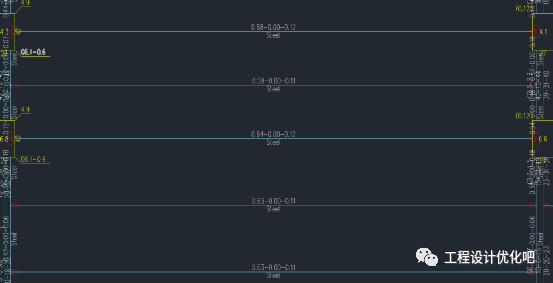

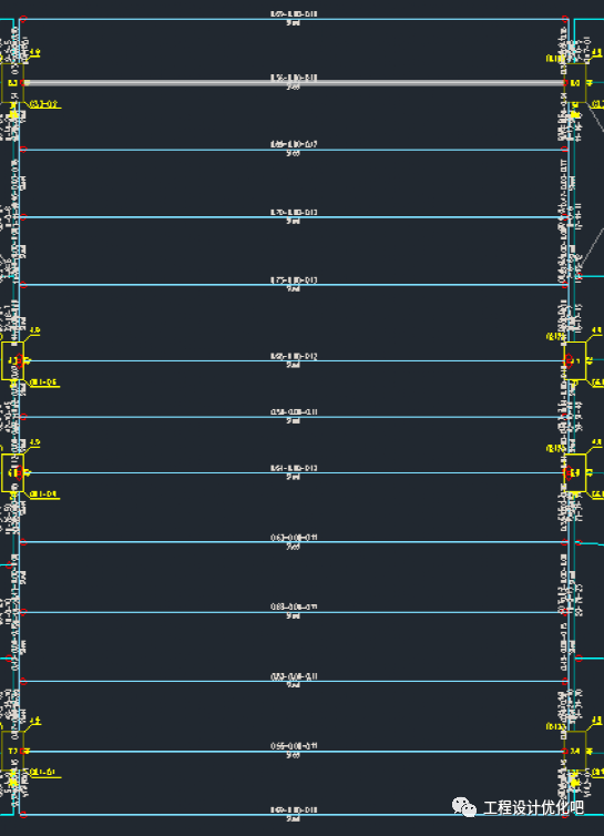

三、方案二:
次梁沿长向布置、正交在小跨度主梁上。
应力比:0.6~0.7
挠度:主梁3mm<[8500/400=21.25mm],次梁30mm<[18000/250=72mm]。
F7~9钢梁用量,-------------------钢材统计表---------------------
  序号        规格                                           重量(t)        材质
            1.工字形
   1        工字形 14x500x200x16                             0.36      Q235
   2        工字形 20x700x300x20                            16.78      Q235
   3        工字形 20x900x400x20                           113.66      Q235
   4        工字形 20x900x400x25                            19.98      Q235
小计      150.77
1、钢材用量跟方案一相当。
2、主梁(Y向)受力较小,梁高较矮(900mm),板件厚度较薄;大跨度次梁梁高也为900mm。单根约10t,吊装要求较低。
3、主梁数量较多(6根),冗余度较高。
4、主次梁交点较少,9根*2=18个(按单侧计算)。连接板、焊缝或螺栓数量少。

    综合以上对比结果,可知:理论分析时经济性较好的方案,在实际设计时受到各种条件限制(如:净高、梁高、板件宽厚比、应力比等),可能需要选用受力效率较低的截面形状(特别是受力大的构件),导致其经济性变差。因此,具体项目的结构方案选型,除了进行概念设计及定性评估外,还应进行具体计算以确定真正安全合理的方式。此外,还应综合考虑施工难易程度等的影响(如:节点数量、节点做法等)。
对本项目长方形柱网的钢梁布置方式比选的小结如下:
1、方案比选,宜以定量计算及统计的数据作为基本依据。
2、最大允许梁高受限的条件下,长向次梁方案较优。钢材用量较少,单根梁重较轻,节点数量少。
3、短向次梁的理论用量较省,但宜结合实际情况进行分析判断。单根梁重较重,节点数量多,施工难度较大。按连续梁设计时钢材用量较简支梁的省、但节点做法较复杂。
