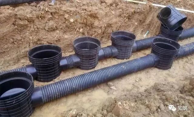

![图片](https://fd.co188.com/group1/M02/35/89/rBBhIGP0MRqAYiloAACH4Yb33wQ10.jpeg)

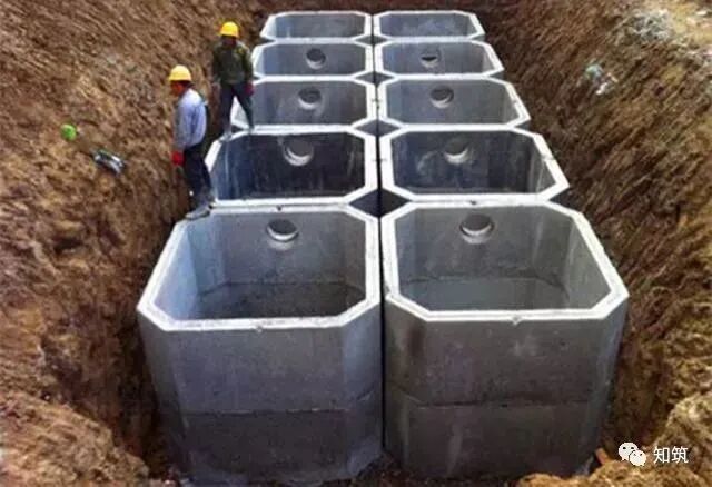

住宅小区室外排水系统主要包括了生活污水排水和雨水排水。其中,雨水排水系统由雨水口、雨水井、雨水管道、检查井和出水口等几部分组成,它分布在整个小区,保证雨水流动的畅通,出水口的功能是将雨水排放至市政管网或天然河道中。
生活污水排水系统主要由污水井、污水管道、化粪池、等部分所组成。有些特殊的还有污水泵站和沼气化粪池,其工作原理是:排水管道在收集废污水后,通过化粪池处理后,再次将各排水汇集,最后将其排入市政管网。
在以前,城市小区基本都采用雨污合流,但为方便污水处理,现代城市住宅小区都采用了雨污分流。排水系统问题是住宅小区中最常出现的问题,如管道接口渗漏、堵塞、管道破损等问题,下面就住宅小区室外排水系统的常见问题及其原因,进行详细的阐述。

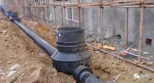

(3)具体实施,要控制好管道位置。根据设计要求,进行放样,复测检验以控制好管道埋设深度。其次,对于地质或地基较差的施工现场,要采取有效措施改善地基状况,如添加碎石、换土等。要清除管道接口杂物,保持接口干净。最后,进行检查井施工时,要保证砂浆的紧实、饱满,若出现地下水,要及时进行回填。另外,还要重视闭水试验工作,认真检查管道有无渗漏。

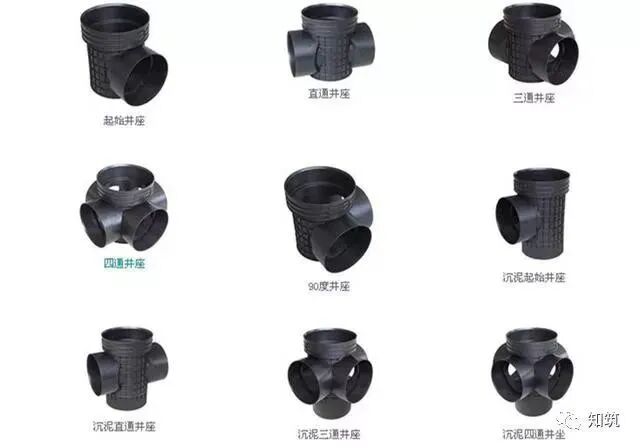

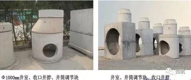

随着人们生活质量的提高,对小区室外排水系统的环保性、耐久性要求也将更高。高分子材料具有质轻、抗腐蚀、防渗漏、高强度、抗沉降等优点,它将是室外排水管道的发展趋势,而小管径混凝土管也必将淘汰;为提高系统的安全性,将会更广泛地使用通风检查井、铸塑踏步、五防井盖

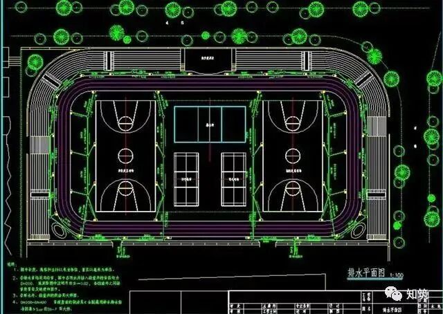

某小区室外排水系统平面图
