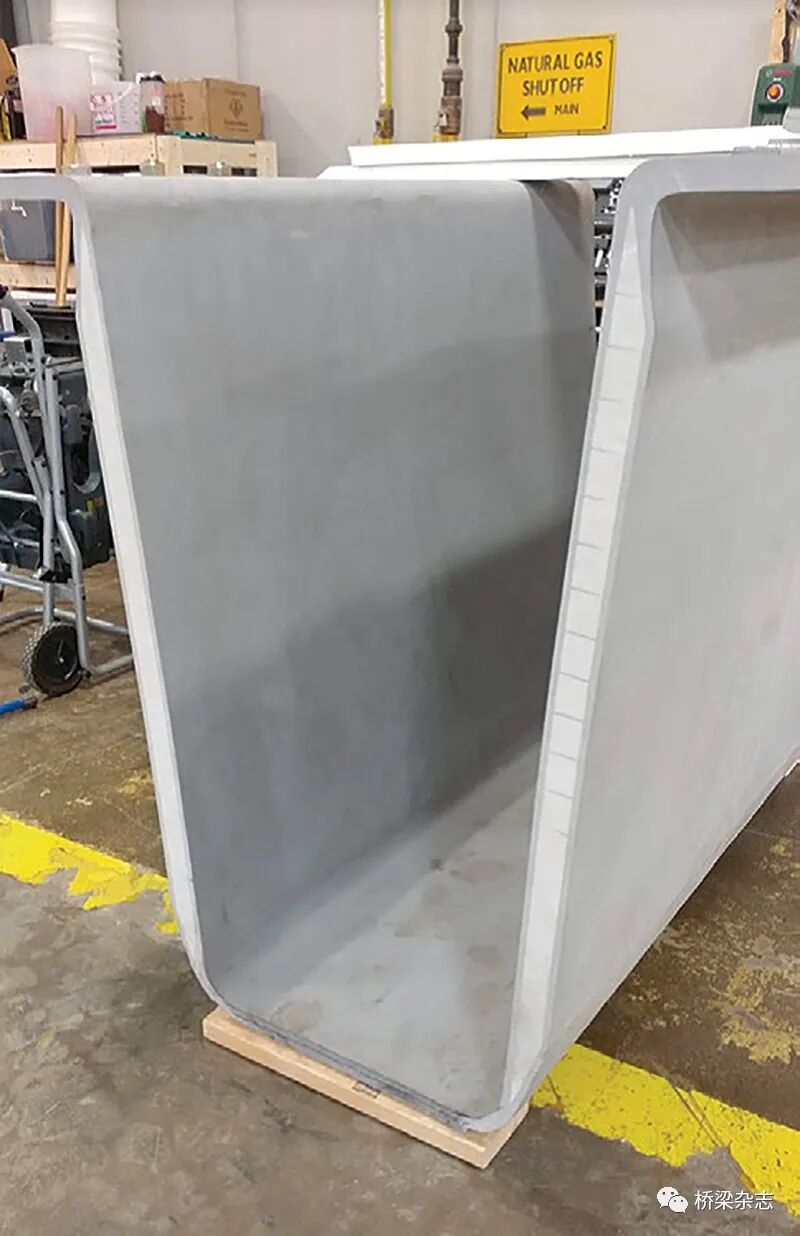

缅因大学高级结构和复合材料中心、美国高级基础设施技术公司(AIT)及其分公司美国高级基础设施技术中心桥梁分公司(AIT bridges)近期联合开发了一种新型复合材料——槽形钢梁(CT),这种钢梁通常被用于公路桥、铁路桥和人行天桥的建造。据美国高级基础设施技术中心桥梁分部(AIT Bridges)称,这种复合材料钢梁由纤维增强聚合物制成,比普通钢梁和混凝土梁分别轻50%和75%,该公司自2010年以来一直致力于将这种材料应用在复合拱桥系统中。

目前,美国高级基础设施技术公司共生产了五片复合材料槽形钢梁,并已成功将这些产品应用在了第一座桥梁工程中:这座桥坐落于美国东北部的缅因州汉普顿小镇,将替换位于索达斯库克溪流(Souadabscook Stream)之上的格力斯特·米尔大桥(Grist Mill)。该桥的建设是缅因州交通厅正在进行的Route 1 A公路项目中的一段,整个公路项目全长2.8公里。2019年8月,缅因州交通厅总工程师乔伊斯·泰勒(Joyce Taylor)在接受当地媒体采访时说道:“将这种钢梁应用在实际工程中,工程师们感到非常兴奋。我们正在寻找其他机会将这项技术应用在即将开工建设的项目中,我们非常乐意将这项技术与全国其他州的交通部门分享。”
担任这座大桥主设计任务的是林同棪国际公司,他们采用了传统的混凝土桥面和不锈钢加固。整个施工过程于2020年6月开始,一旦完成,缅因大学将对大桥进行测试和监测,此举将为这种新型钢梁的未来应用积累可靠数据。
复合材料槽形钢梁的生产需要使用一种粘合树脂对槽形模具进行复合纤维层加固。因其结构体大小和规模的不同,钢梁的尺寸也不尽相同。针对格力斯特米尔桥,制造团队定制了一条长24.4米的模具进行钢梁生产。最终生产的钢梁长23.2米,高1.2米,宽1.2米。
